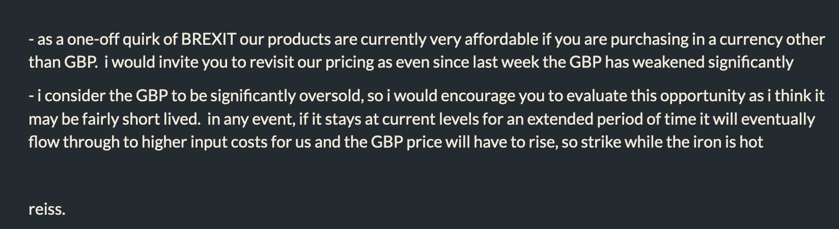

Pimmedoris schreef: wo 08 apr 2020, 12:32 Los van de koers heb ik het idee dat de machine snel duurder aan het worden is.
De machine van vandaag heeft de digitale drukmeter ipv een kleine pressostaat en een digitale module om de pre-infusie mee af te stellen en een draadloze app om dit vanaf je telefoon te doen.
Er wordt dus niet meer gevraagd voor hetzelfde, maar meer geleverd.
Pimmedoris schreef: wo 08 apr 2020, 12:32Verandert de Europrijs op de site ook met de dag adhv de pond/euro koers?
Veel frequenter dan eens per dag.
Zoals Reiss op 30 juli vorig jaar reeds schreef, was op dat moment de GBP ook zeer gunstig, al zou, als dat aanhield, het ook kostbaarder worden voor de fabriek om spullen in te kopen waardoor de prijs zou moeten stijgen.

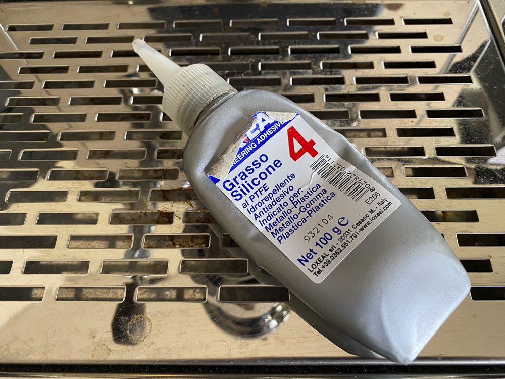

De lever begin zo af en toe een beetje te haperen op het laatste stukje. Net alsof de piston, of beter gezegd, de afdichtingen stroef beginnen te worden. Ik neem aan dat het betekent dat de boel even open moet om te smeren. Ik las iets over siliconen vetten die veilig te gebruiken zijn? Wat gebruiken jullie?
Re: Londinium L1
16
Gebruik siliconenvet dat geschikt is voor levensmiddelen.
Populaire merken zijn molykote (type dow 111) loxeal (type 4) en Klüber (diverse types oa. 311.)

fransg schreef: ma 11 mei 2020, 15:13 Ik gebruik siliconengrasso.

Ik vind wel dat er een extra set zuiger-ingen in huis moet zijn. Jeukt er wat en haal je de zuiger eruit dan kun je die meteen schoonmaken (zit vaak donkere vette smurrie tussen de rimpels net zoals bij ons) en ook weer eens de oude rubbers los snijden en verse fris ingevette terug plaatsen en het ding schoon en glanzend voorzichtig terug laten glibberen.
