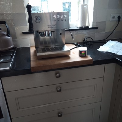

joriskroes schreef: ma 06 dec 2021, 12:47 Ben bekend met een PID, maar heb niets gezien voor 15 euro? Vertel :P
https://heald.ca/adding-a-diy-pid-to-th ... assic-pro/
Ik heb een kitje van Ali gekocht, werkt echt perfect!
https://m.nl.aliexpress.com/item/1005001968012141.html
Deze heb ik, de schroefdraad van de thermokoppel slaat nergens op, heb gewoon een voeler in een gaatje in de boiler gestoken.
Je kan eventueel ook een thermokoppel met m3 of m4 schroefdraad er bij aanschaffen zodat je echt de thermostaat kunt vervangen.
Leuk toch :ugeek:

ArjenT5R schreef: ma 06 dec 2021, 20:39 Deze heb ik, de schroefdraad van de thermokoppel slaat nergens op, heb gewoon een voeler in een gaatje in de boiler gestoken.
