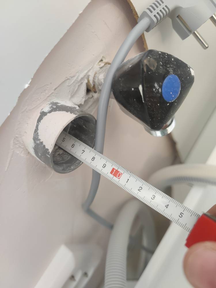

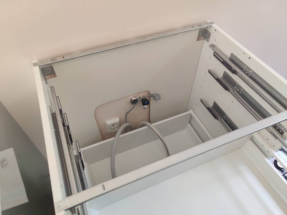

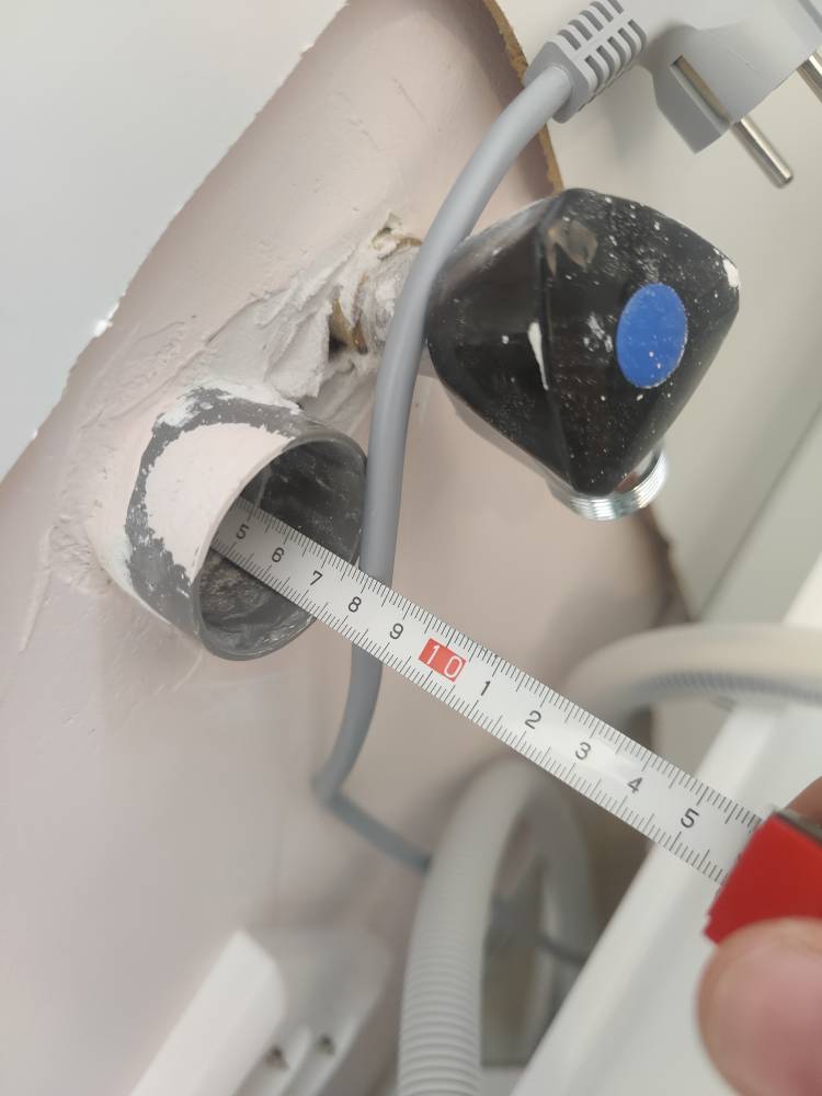

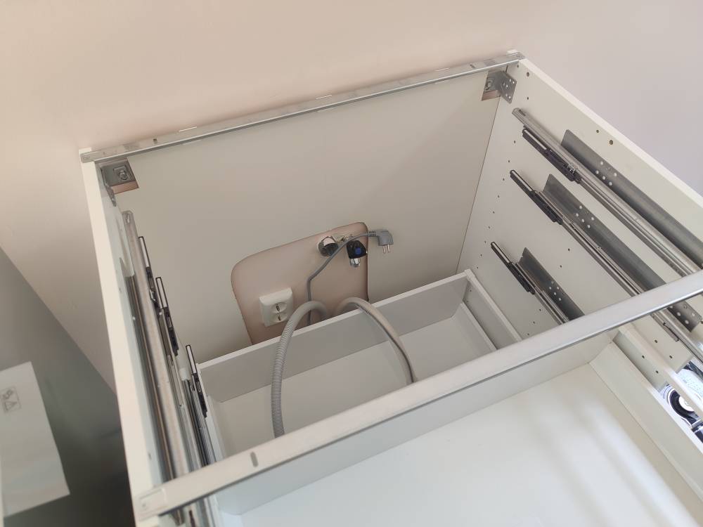

Laatste stand van zaken, de keuken heb ik inmiddels in elkaar gezet. De apparatuur moet nog wel aangesloten worden, evenals het werkblad waar we nu op aan het wachten zijn. Boven op de kast van de foto komt de setup, en ernaast vaatwasser, vandaar afvoer en toevoer. Heb al een y-stuk gehaald voor de toevoer zodat ik ook de Profitec kan aansluiten. Moet alleen nog een sifon regelen voor de afvoer van de vaatwasser.

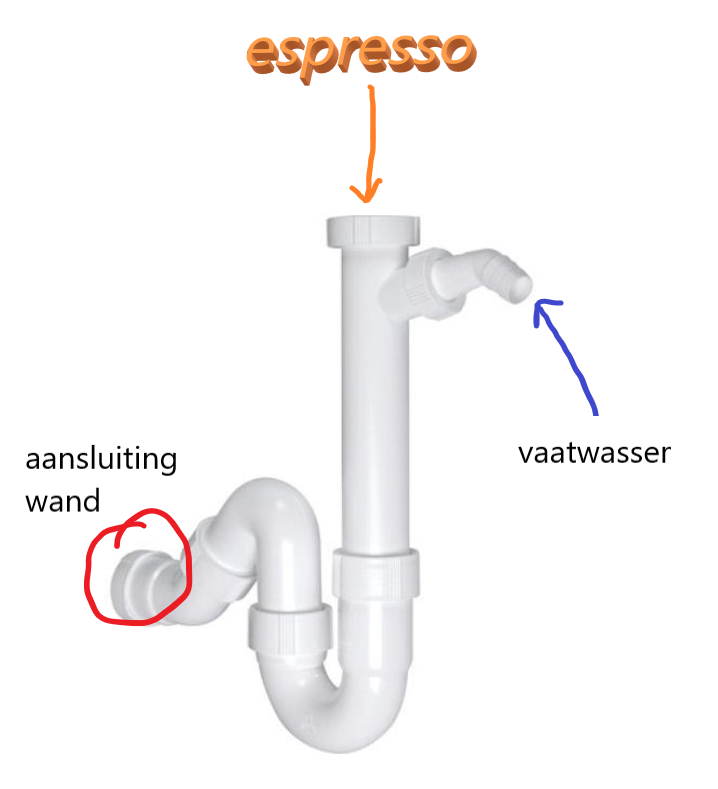

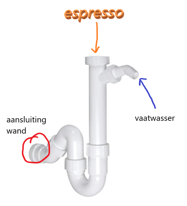

Toch nog maar een vraagje waar ik mee zit: ik wil de afvoer van de Profitec gewoon gebruiken aangezien er toch een afvoerleiding is. Dus ik ben benieuwd hoe jullie dat hebben gedaan. Mijn idee is dus om zo'n soortgelijke sifon te gebruiken zoals op afbeelding is weergegeven. De vaatwasser is dan gemakkelijk aan te sluiten op dat smallere deel (ik weet dat dat tuutje eigenlijk omhoog hoort te staan, that's what she said). Maar kan ik dan afvoer van de machine aan de bovenkant aansluiten? Waarschijnlijk is dat buisje er ook veel te smal voor. Of denk ik dan te makkelijk? Waarschijnlijk is het vrij simpel allemaal maar wil wel zeker weten dat het goed gaat.
