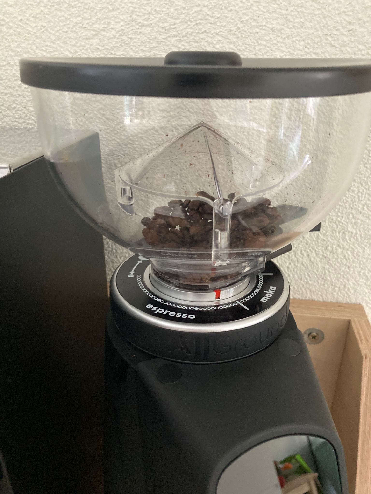

Dus ik ben gezwicht voor een Fiorenzato allground voornamelijk ivm de in mijn ogen vele betere portafilter houder.
Toen ik hem kreeg was het echter een zware domper.
Beginnend in het midden van het espresso bereik kwam er bijna poeder uit en al snel liep de molen vol en uiteindelijk vast. Na meerdere keren met de stofzuiger op de uitgang gezet de verstopping verwijderd en steeds grover gaan malen. Uiteindelijk heel grof moeten gaan malen aan het einde van het espresso bereik, net voor het moka bereik om een goede maalgraad te krijgen.
Echter, het malen van 15 gram duurde ruim 15.5 a 16 seconde om een doorloop van 25 seconde met een medium roast 1:2 shot te krijgen. Volgens reviews die ik had gevonden zou de maler eerder 18 gram in 12 seconde moeten malen, bijna 60% sneller.
Na veel boven te hebben verspild en van alles te hebben geprobeerd inclusief parallel stellen van de bovenste maalschijf (2x dubbelgevouwen aluminium folie, dus slechts 3 lagen folie, totaal ~45um dik) deed niks.
Toen ik de maalschijf eruit haalde en eens goed tegen het licht hield zag ik snel dat de maalschijven niet goed leken geproduceerd. Vooral de bovenste maalschijf had geen rechte snijvlakken maar veel golfjes/bramen? Ook was die niet diep genoeg geslepen waardoor de uitloop van de fijne maaldelen aan de buitenkant van de schijven al ruim voor de buitenrand stopte.
Vandaag naar de leverancier geweest en de maalschijven gewisseld, nu maal ik 15gram van dezelfde bonen in 10.5 seconde, probleem opgelost. Het enige dat me nog dwars zit is dat de maalinstellingen nog steeds bijna aan het uiteinde van het espresso bereik zit.
Ik hoop dat ik niet ooit een donkerder gebrande boon grover moet malen en dan in het moka bereik kom. Zodra je die streep voorbij gaat, veranderd het menu waarbij je niet meer op vooraf ingestelde tijd maalt maar enkel een start/stop knop hebt. Dan wordt het denk ik toch een complete garantie retour...
Maar, wel een heerlijke kopje koffie met een perfect fluffy maalsel, in een kortere tijd dan de Compak K3, met een fantastische portafiler houder.
Schoonmaken van de maler en het verstellen is kinderspel. Al met al dus toch tevreden.
Plaatjes zeggen meer dan woorden :-)
Overzichtsplaatje Overzichtsplaatje
Maalinstelling dicht tegen Moka bereik Maalinstelling dicht tegen Moka bereik
Ik heb overigens ook de stekker vervangen, die was recht en is nu haaks, ik snap niet hoe ze bedacht krijgen dat een rechte stekker op keuken apparauur handig is...

Wat een avontuur met de maler!
Gelukkig goed opgelost
Mooi hoekje met goed spul!

Nog even terug komend op onderstaande:
HanR schreef: zo 19 feb 2023, 13:51 "knip"
Hoewel. Het zwakke punt, namelijk dat de Fiorenzato geen dedicated espresso molen is had je helaas gemist.
"knip"
Het is inderdaad geen dedicated espresso molen, dat had ik ook niet gemist, echter kan hij dat meeeeer dan prima.
In de stelring heb je vanaf maalschijven raken onderin het espresso bereik, tot waar je overgaat op het mokka bereik, net geen 0.3mm , ruimte tussen de schijven (gemeten door het touchscreen en uitloop los te halen en door de uitloop in de body met voelermaatjes heen tussen de schijven te meten, ik kreeg de 0.28mm voelermaat er net tussen) waarin je kunt stellen, met een cm of 11 draaiing van de ring. In dat bereik heb je zoals op de ring aangegeven 35 bolletjes (32 open, 2 gesloten).
In de ring zit aan de onderkant kleine gaatjes geboord waar de ring in "klikt", die op elk bolletje en tussen elk bolletje zitten.
Het is daarmee dus eigenlijk een gestapte maler. Omdat je aan de bovenkant van de ring exact ziet waar je zit, kun je snel terug, naar een exacte instelling na het wisselen van maalgraad na filterkoffie.
Echter, in totaal heb je dus ~65 kliks (maalschijven rakend zit ~5 kliks rechts vanaf helemaal 0), die een spacing van 0.3mm geven. 1 klik is dus ~5um, ongeveer de halve dikte van supermarkt aluminium folie. Met een typische diameter van 150-250 um voor espresso maling, is 5um dus ruim voldoende granulair om perfect de maalgraad in te kunnen stellen voor espresso. Bovendien ook nog eens heel herhaalbaar.
Terug cirkelend naar het begin, is het een molen die niet dedicated voor espresso maalt, maar dat meer dan capabel doet en ook nog eens makkelijk open/schoon te maken is, en voor filterkoffie kan malen.
Als ik wissel van maalgraad doe ik het volgende:
  • Espresso - > filter :
    Maalschijven met stilstaande motor uit elkaar naar maalgraad voor filter. Paar seconde door laten lopen en maalsel weggooien omdat er nog veel fijn espresso maalsel tussen zit dat de filter dicht slipt. Daarna malen voor de volledige hoeveelheid die ik nodig heb. Hierbij doe ik een soort single dosen door het schuifje in de hopper dicht te zetten en de molen volledig door te laten lopen.
  • Filter -> espresso :
    schuifje dicht, helemaal leeg malen tot er niks meer uit komt, maalschijven verstellen naar espresso maalgraad met lopende motor. Schuifje weer open en direct verder malen.
    De enkel dosis timer heb ik op 1.0s gezet zodat ik de start van "er komt weer koffie uit" kan timen en daarna in 1 haal door kan dosen in een portafilter met de reguliere dubbel dosis timer. Verspilling is hier dus nagenoeg 0 omdat je direct terug op de correcte instelling zit.
