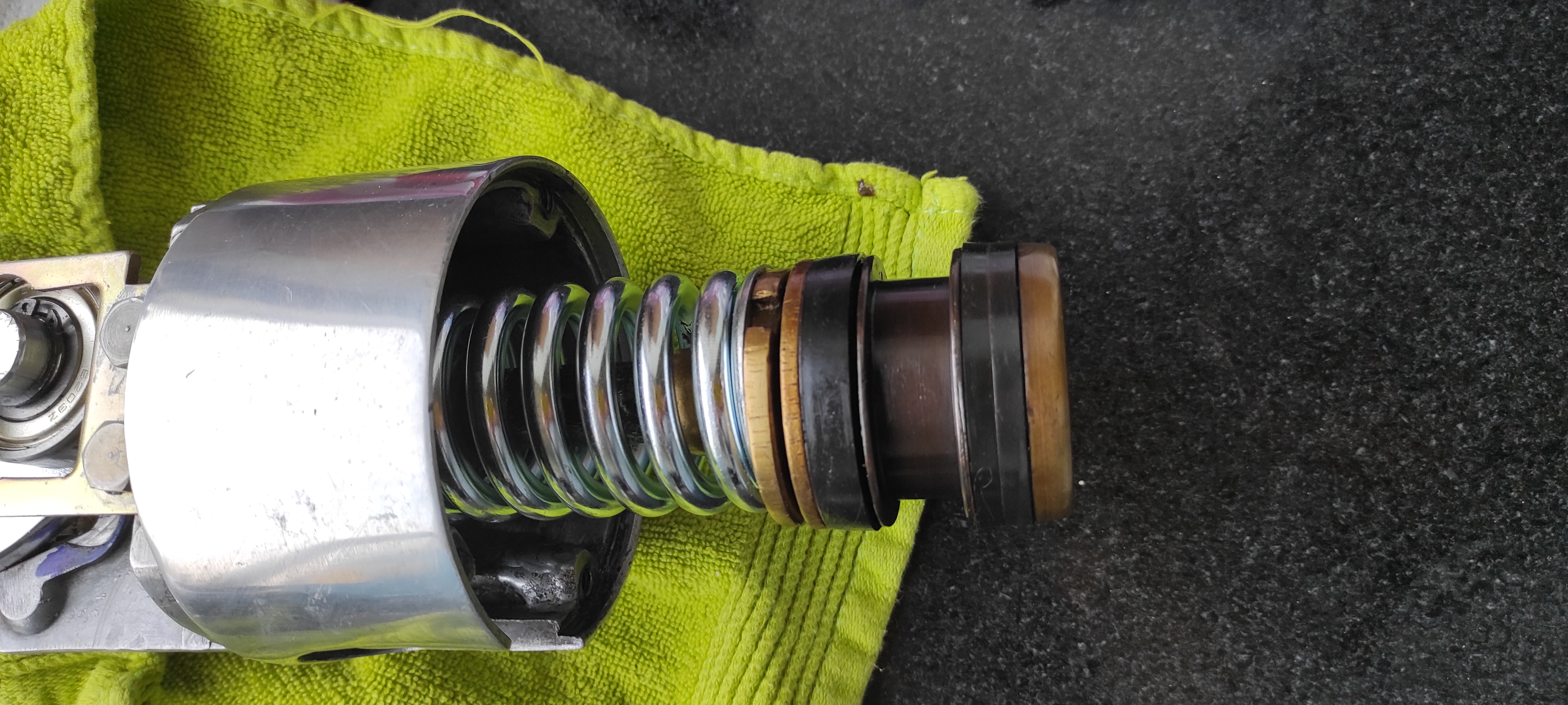

Groep weer eens eruit gehaald .
Wat me ect opvalt is hoe schoon deze groep is.In verhouding bijvoorbeeld met mijn strega en pompei.Nauwelijks vervuiling.
No greas seals still going strong.

Ziet er netjes uit inderdaad. Ik heb wel iets vet toegevoegd, maar loopt nu ook weer soepel.
Nieuwe ring eromheen doen ging makkelijker dan ik had verwacht.
De bovenste is een Viton (zoals pti melde), die zag er nog prima uit, dus heb ik laten zitten.
Bij de aankoop had de verkoper wel laten zien hoe ik de groep kon verwijderen maar had netjes de onderste ring uit mijn zicht gehouden

wat een verschil! die onderste was flink gehavend ;-)

fransg schreef:wat een verschil! die onderste was flink gehavend ;-)
Haha ja echt he, de andere kant was nog gaaf. Denk dat de Lambro al even stil stond, maar opgelost

Ja dat is het grote verschil, als de machine altijd aanstaat en gebruikt wordt gaat de zwarte héél lang mee. Als hij dagelijks afkoelt, opwarmt en soms lange tijden stilstaat gaat de zwarte brokkelen.

Pti schreef:Ja dat is het grote verschil, als de machine altijd aanstaat en gebruikt wordt gaat de zwarte héél lang mee. Als hij dagelijks afkoelt, opwarmt en soms lange tijden stilstaat gaat de zwarte brokkelen.
Ik had de Viton ringen nog wel gevonden, probeer nu eerst de zwarte anders kan ik die altijd nog bestellen. https://www.tse.at/nl/shop/product_info ... Faema.html

Hier ook bruine viton ringen, zou daar altijd voor kiezen
