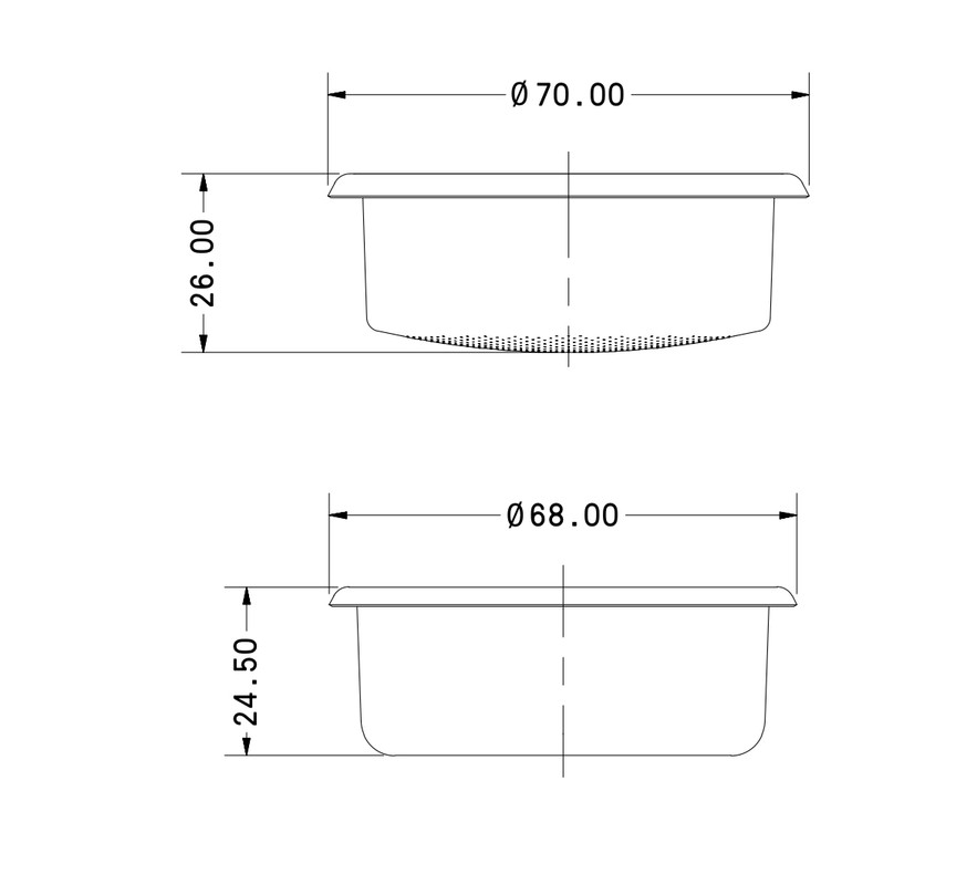

B70 - (BORDER Ø 70 mm) E61 & compatible groups like FAEMA, VIBIEMME, WEGA, BEZZERA, BFC, BIANCHI, BRASILIA, D.I.D. L’ORCHESTRALE, ECM, EXPOBAR, FIORENZATO, GRIMAC, IBERITAL, LA NUOVA ERA, LA SCALA, QUALITY ESPRESSO, ROCKET, ROYAL FIRST, SAN REMO, SV - SAB, VFA. MARZOCCO, SYNESSO, SLAYER, KEES VAN DER WESTEN, NUOVA SIMONELLI, VICTORIA ARDUINO, MAVAM, QUICK MILL, PROFITEC, BREVILLE (The Oracle), BELLEZZA, LELIT, FLAIR ESPRESSO (58).
B68 - (BORDER Ø 68 mm) LA CIMBALI, GAGGIA, CARIMALI.
The body of B68 filters is the same as B70 filters but with a border that is 2 mm narrower for a better fit in portafilters of the quoted brands.
De binnendiameter van B70 is 58,55mm en volgens mij is, als ik het zo lees, alleen de omgevouwen rand van de b68 smaller.

Klopt, dat had ik ook gezien in de IMS catalogue. Zie onderstaande schermafdruk.
De internal diameters van de B70 en B68 zijn, volgens dezelfde catalogue, gelijk: 59mm.

Oké, dus dat verklaart niet waarom er bij jou meer maalsel blijft hangen dan bij mij. Blijft over de dosering. Ik 18 gram in een bakje van 26,5 hoog, jij 20 gram in een bakje van 28,5 hoog. Zou dat het dan zijn?
