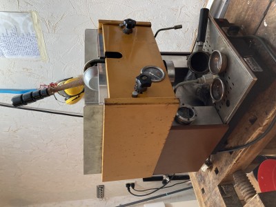

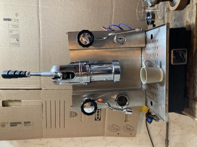

20https://www.marktplaats.nl/v/witgoed-en ... nd-2-groep
Geen hefboom maar ik zou er voor gaan.Ombouwen naar gas .
Pomp met knijpkat aandrijven.
