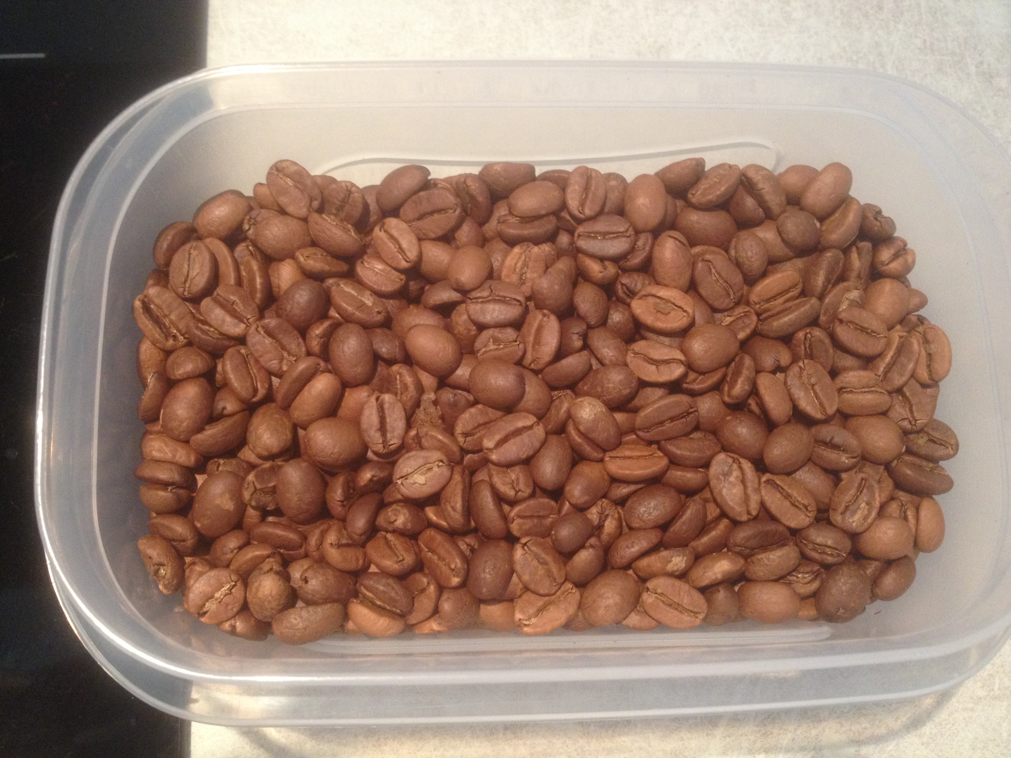

Bij pti bonen besteld en toch maar weer eens aan het branden gegaan.
1 Kg Cameroon Boyo gebrand en 0.85 kg over.
Voorverwarmen op 250
Bonen erin
1st crack op 8.10
Temp terug naar 220
Op 10.30 uitgezet en gekoeld onder de airco unit met twee zefen.
Tips?

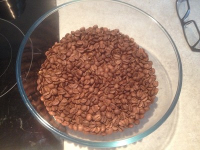

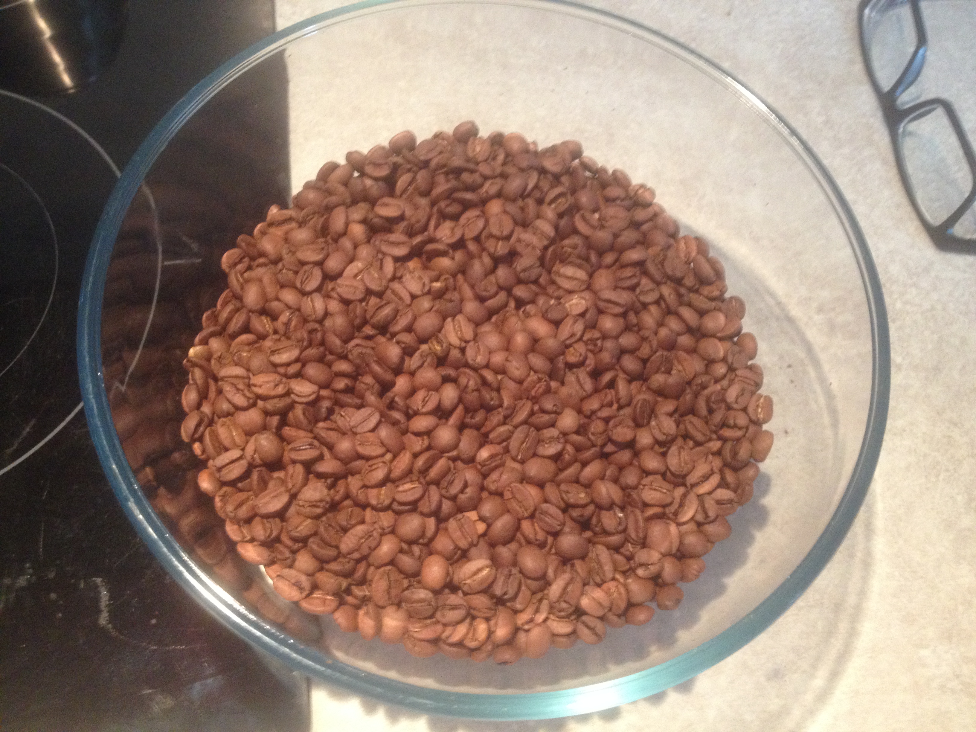

Al eerder heb ik verteld dat branden bij mij alleen binnen mogelijk is en ook alleen onder
de afzuigkap met koolstoffilters en afvoer in huis.
Een redelijk gelijke brandig krijg ik (onacceptabel voor mij) met de gené op hoge temperaturen.
Mijn afzuigkap maakte bezwaar op die hoge temperatuur en gaf dat aan door te vervormen op bepaalde onderdelen.
Gebrande bonen heb ik voor een tweede maal gebrand, niet te zuipen maar het viel me op dat alle bonen er nagenoeg
gelijk uitzagen qua kleur en mooi ontwikkeld.
Na veel gekloot en frustratie ben er achter gekomen dat als ik tot tegen de first crack en snel afkoel (geforceerd)
en vervolgen een tweede maal brand zie ik nagenoeg alle bonen het zelfde ontwikkelen en kleuren,
zolang de bonen nog dof zijn heb je nog alle tijd maar als ze mooi strak staan en licht gaan glanzen zijdeglans,
dan zit je tegen de second crack en dat wil ik hebben.
Het probleem in met de Gené dat de eerste en tweede krak niet of haast niet of niet te horen is, ook even een boontje
eruit halen gaat ook niet om die te bekijken of te proeven.
Soms als ik de cilinder met bonen uit de brander haal en ik denk dat is iets te vroeg proef ik snel een boontje
zijn ze goed koel ik ze en anders gaat die cilinder toch nog even terug.
Branden doe ik op 225 graden en wijk daar zelden van af maar komt weleens voor
De eerste brandig neemt meestal 7 tot 9 minuten in beslag tweede 6 tot 8 minuten, uitzonderingen daar gelaten
ik let meestal niet op de tijd.
uitzondering is monsooned malabar, die kan ik wel in een keer branden
ook de beide cracks zijn te horen als je aandachtig luistert.
Black diamond laat haast niet zien dat de tweede crack al bereikt is of er zelf al in zit.
