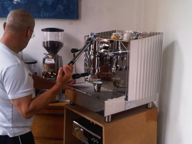

cremalover schreef: wo 03 jan 2018, 12:00Of de Fio Piazza San Marco.
Vind ik zelf de mooiste.
Al vijf jaar bovendien!
cremalover schreef:Niet veel te vinden over dit ding.Weet iemand met zekerheid of dit wel of niet een HX is?
Spookt door mijn kop.Al anderhalf jaar.Als het een dipper is kan ik hem misschien uit mijn kop krijgen. :mrgreen:
cremalover schreef:Laat ik het maar eerlijk zeggen.
Als het een HX is staat hier binnenkort een Strega te koop.
cremalover schreef:Niet dat er een rationele argumentatie te verzinnen is om de Strega te ruilen tegen de Fio.
Gaat puur om het ding.Waarschijnlijk zal ik er qua koffie op achteruit gaan.
De hefboom grijpt ook pas zeer hoog aan, lijkt me dus wat pre-infusie betreft geen alleskunner:
Kost ongeveer € 3300 bij https://www.coffeeitalia.ie/
Laatst gewijzigd door fransg op wo 03 jan 2018, 12:56, 2 keer totaal gewijzigd.
