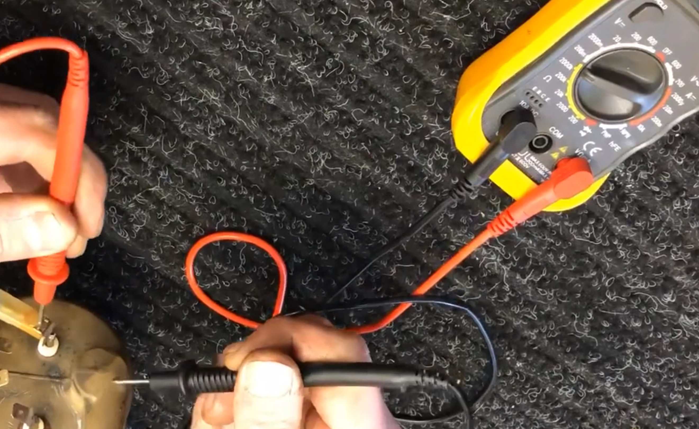

13Wat een goedbedoelde onzin adviezen. Dit helpt TS niet echt. Voor de beste diagnose en eventueel reparatie naar Peter (de goede) of een andere Silvia specialist.
Die vent van DR-trading:
Is er op uit om zo veel mogelijk volledig nieuwe boilers te verkopen;
Schrikt van doorgeroest te boutjes;
Weet niet dat je om een zinnige waarde te krijgen, het juiste bereik moet kiezen op je multimeter.
Verder goed initiatief al die filmpjes bij DR-trading.

14Inderdaad...op grofste stand, 2 mega Ohm bereik, "hij staat op 1, dus hij maakt geen aardlekschakeling, is dus eigenlijk nog goed"HanR schreef: vr 16 okt 2020, 16:32 Weet niet dat je om een zinnige waarde te krijgen, het juiste bereik moet kiezen op je multimeter.
