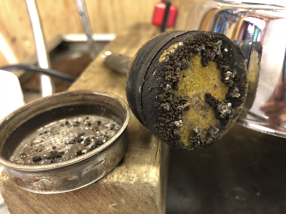

Ja denk ik ook. De rubber ring van de afsluit-dop bovenop de boiler was overleden, keihard. Die heb ik al vervangen. De zuigerringen zijn ook kurktroep geworden want het boilerwater loopt er zo langs, dat wordt van de week ook aangepakt.

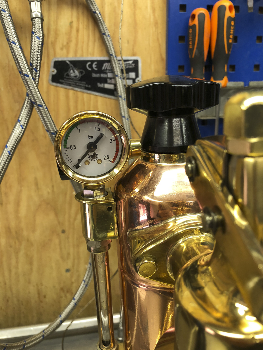

De koperkleurige Pavoni zag er perfect uit, ook van binnen. Wel alle rubbers vervangen, pressostaat vervangen, manometer erop gezet.

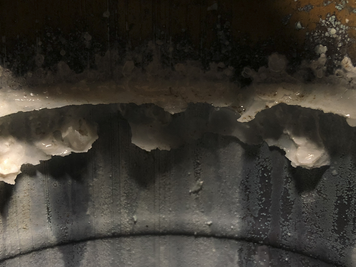

De andere Europiccola had een zwaar leven achter de rug. Aan/uit schakelaar vervangen, verwarmingselement vervangen, pressostaat had-ie nog niet, nu wel, alle rubbers vervangen en de boel flink schoongemaakt en ontkalkt, was nodig:
