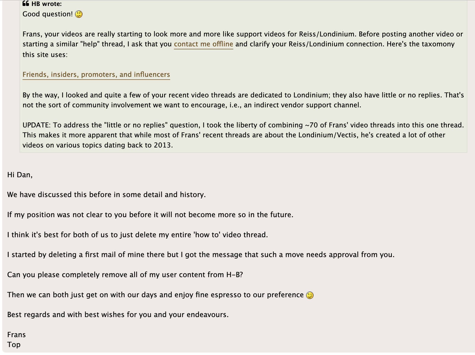

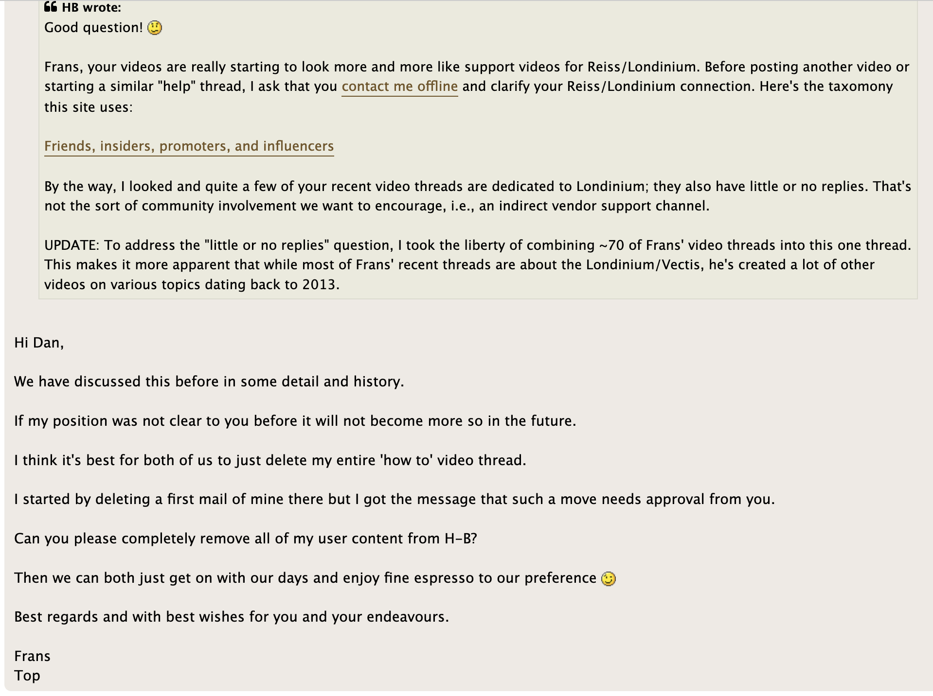

bobbee schreef: do 23 nov 2023, 09:00 H-B? Ik kom daar nooit. Is dat een soort facebook? Misschien ben ik er weleens geweest maar dat moet dan lang geleden zijn geweest.
Ik was er een jaar of 10 geleden veel, het kwam me voor als een verzamelplaats van veel kennis maar gaandeweg werd ook duidelijk dat er veel bluffers en opscheppers bij zitten, zonderlingen die in hun eentje aan het toetsenbord met veel moeite en zorg een reputatie opbouwen van 'expert' zonder dat ze feitelijk veel te vertellen hebben. Daarnaast is het ook een politiek speelveld van belangen waarin ik niet ben geïnteresseerd dus ik kwam er nog maar zelden al plaatst ik wel de video's die ik maakte op koffiegebied. De beheerder moet zijn toko ook draaiende houden met sponsors en hun verlangens en daarvoor moet hij schipperen. Ik hoef dat niet.
