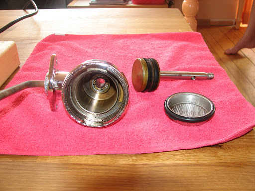

De binnenkant van de cilinder zou ik sowieso invetten. Eens per maand vet ik het onderste gedeelte van de cilinder in. Ik plaats de hendel dan naar beneden, met de douchekop eraf. Dan kan je ongeveer 2 a 3 cm van de cilinder invetten met speciale silicone vet.

Ik liet de kabeltjes gewoon aangesloten en voorzichtig de zuiger omhoog trekken terwijl je de draadjes begeleid. De zuiger eenheid kun je dan op de opening van de cilinder leggen. Zuigerseals rondom beetje vetten en de cilinderwand van binnen. Daarna de zuiger eenheid voorzichtig terug laten zakken terwijl je de kabeltjes begeleid en het buisje ook waar de kabeltjes doorheen gaan!
Kabeltje kun je uiteraard ook doorknippen en een kroonsteentje of koppelstukje ertussen monteren. Maar de eerste paar keer haalde ik alles los, ook de pomp switch. Later liet ik alles zitten en dat ging prima. Ik weet natuurlijk niet hoe lang ze nu de kabeltjes laten. Als die te kort zijn dan gaat dat niet.
Peter haalt de middelste kleine veer weg en er gaat een ander pompje in.
