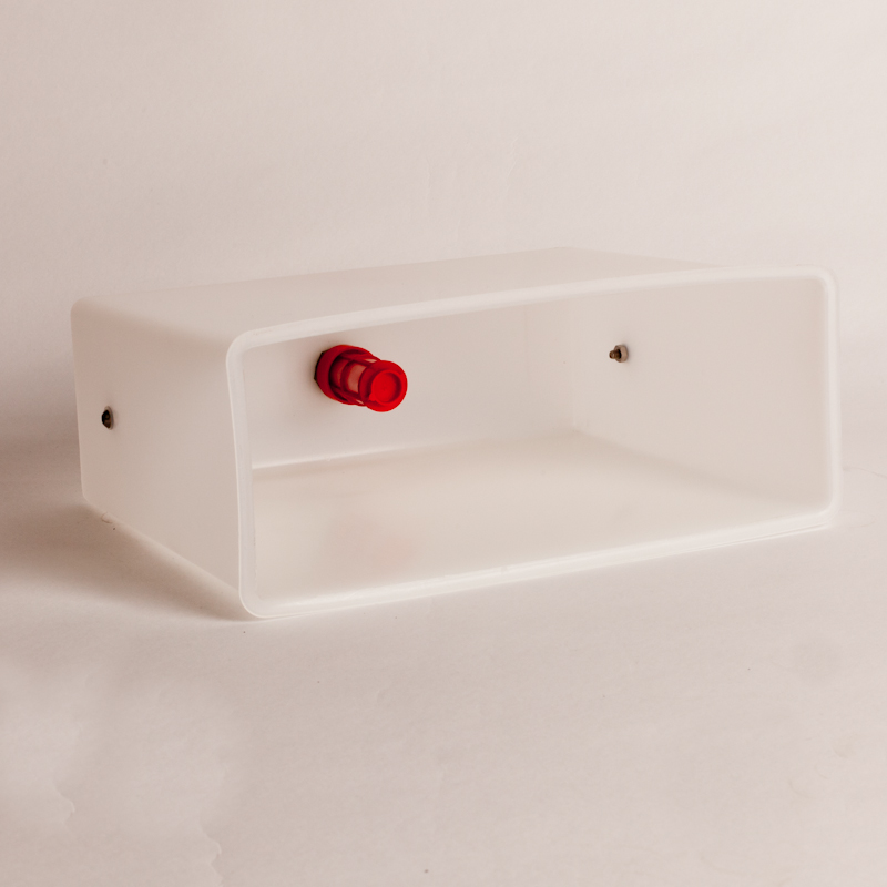

Jup waterreservoir gevult.
Eerst minuut hoor je '' eeeeeeeeeeeee'' zon gezoom.
power kmopje brand groen maar verder gebeurd er niks
heb hem net geprobeerd uit/aan te zetten
bak gechecked, zit er goed in
klopt het dat na de eerste minuut de machiine geen geluid meer maakt?

Brand er ook een oranje lampje (onder de groene)?

Marcje schreef: za 24 aug 2019, 20:40 Brand er ook een oranje lampje?
nee alleen een groen lampje
dat lampje onder het powerknopje moet die branden dan? Waar is die voor?
safety light.. die brand idd niet
maar water is tot 1 cm onder de rand gevult

Als het reservoir geen contact maakt gaat de machine op uit.Beveiliging.ik zou de waterbak ff checke.Goed aandrukken.Anders registreerd de machine laag nivo en gaat de verwarming uit.
Conracten van het reservoir moeten euh..goed contact maken.

wat kan ik aan de waterbak checcken?
moet dat oranje lampje direct gaan branden? Of pas na een minuut?
heb de waterfilter erp gezet
maar de veer ook weer terug waar hij zat.. tussen de onderkant en die koperen schroef
dan de waterbak precies in dat gat
klik zit vast

Die schroeven aan de zijkant zijn contacten.Die moetern goed contact maken.Daarom goed aandrukken.Anders registreerd de machine laag water.
Re: 1e espressomachine (waarsch HX rond 1000 euro)
Geplaatst: za 24 aug 2019, 20:53
door cremalover
En schakelt de verwarming/element zich uit.
