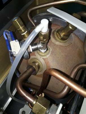

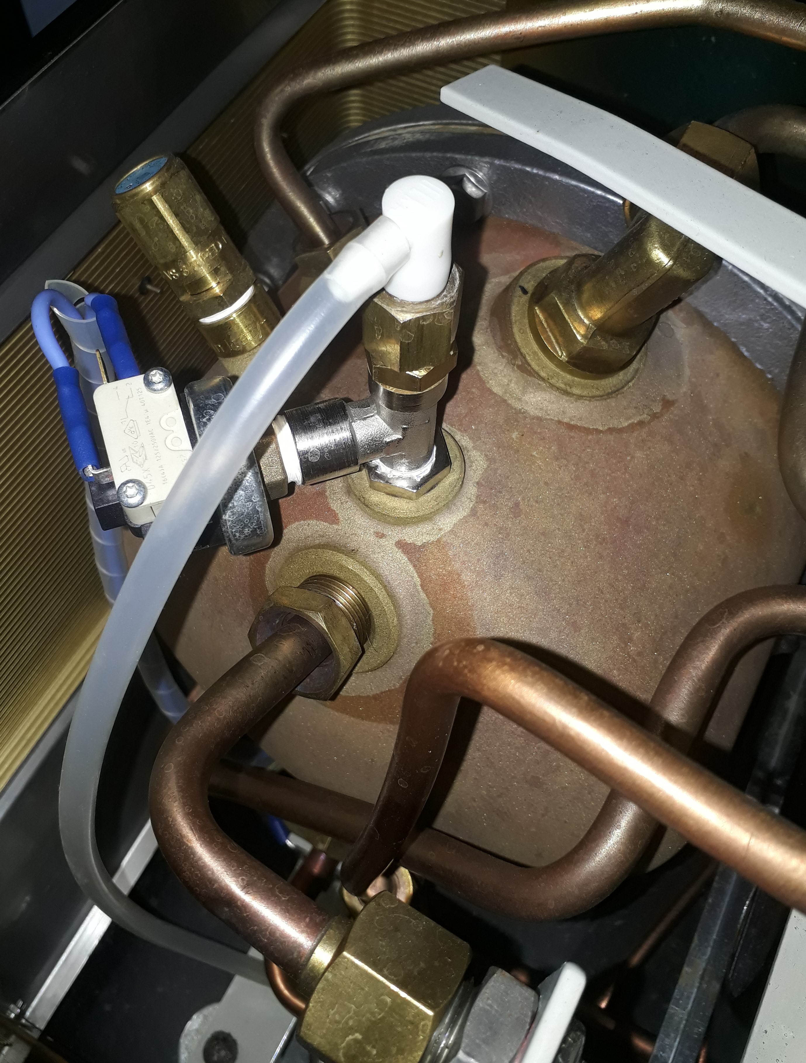

LS.,
Ik loop ontzettend achter op de discussie, maar zag eea voorbij komen met betrekking tot een sputterende vacuumbreaker. Zelf heb ook de vacbreaker vervangen op mijn Faema Lambro. Ik vond ook dat er teveel condensvocht in de machine kwam.
Uitdaging was hier echter dat ik beperkte ruimte had onder het kopjesrooster. Ik heb dus het messing T-stuk en de vaccumbreaker (met een ijzerzaag) moeten inkorten. De siliconenslang heb ik nu losjes naar de onderzijde van de machine liggen. Het is uiteraard nog mogelijk om deze in het afvoerputje te monteren.
Kosten zijn natuurlijk laag: 5 eur voor een vacuumbreaker met tule, stukje silconenslang, 2.50 eur voor een Ulka knietje en misschien nog 5 euro voor een 1/8 Tule met contramoer (voor het geval eea in de lekbak/afvoerputje gemonteerd moet worden). Persoonlijk zou ik dit altijd doen. Vocht hoort gewoon niet thuis in een machine met veel electronica.
