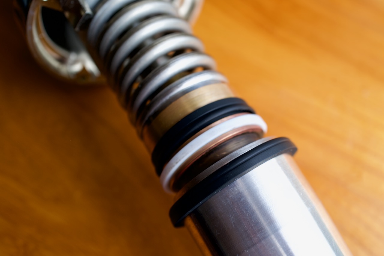

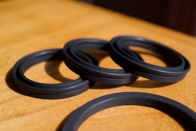

twee oude en een prototype te verwijderen:

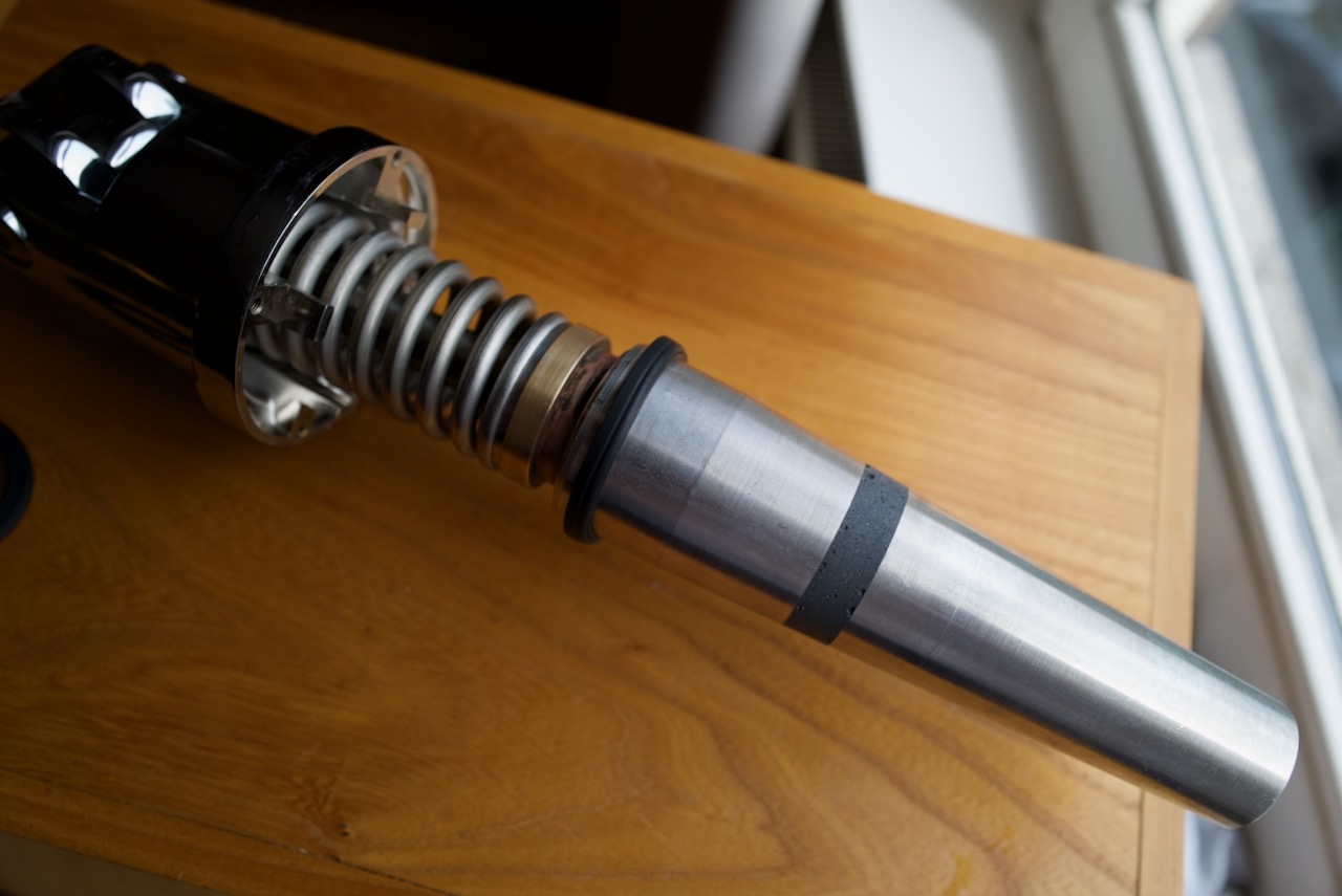

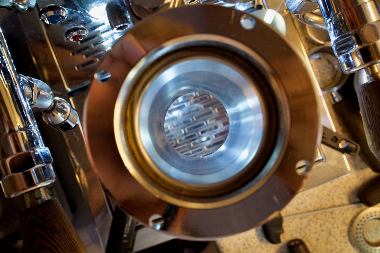

binnenkant zetgroep ontvet:

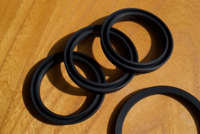

nieuwe ringen natmaken, warm maken, ook slip-on tool opwarmen

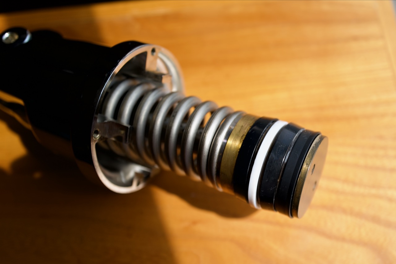

Nieuwe ringen erop:

Ik heb ze warm gemaakten en met 4 satéprikkers over de zuiger erop geschoven. Ging ook goed en naar verwachting hoef ik de komende 2 a 3 jaar er niet meer aan. De ringen bevallen mij nu al erg goed mede doordat je geen silicone vet meer hoeft te gebruiken en dat dus ook niet in je koffie kan komen en vervolgens in het lichaam. Krijg ik prachtige extracties met de IMS precisie bakjes. Allemaal voordelen!
