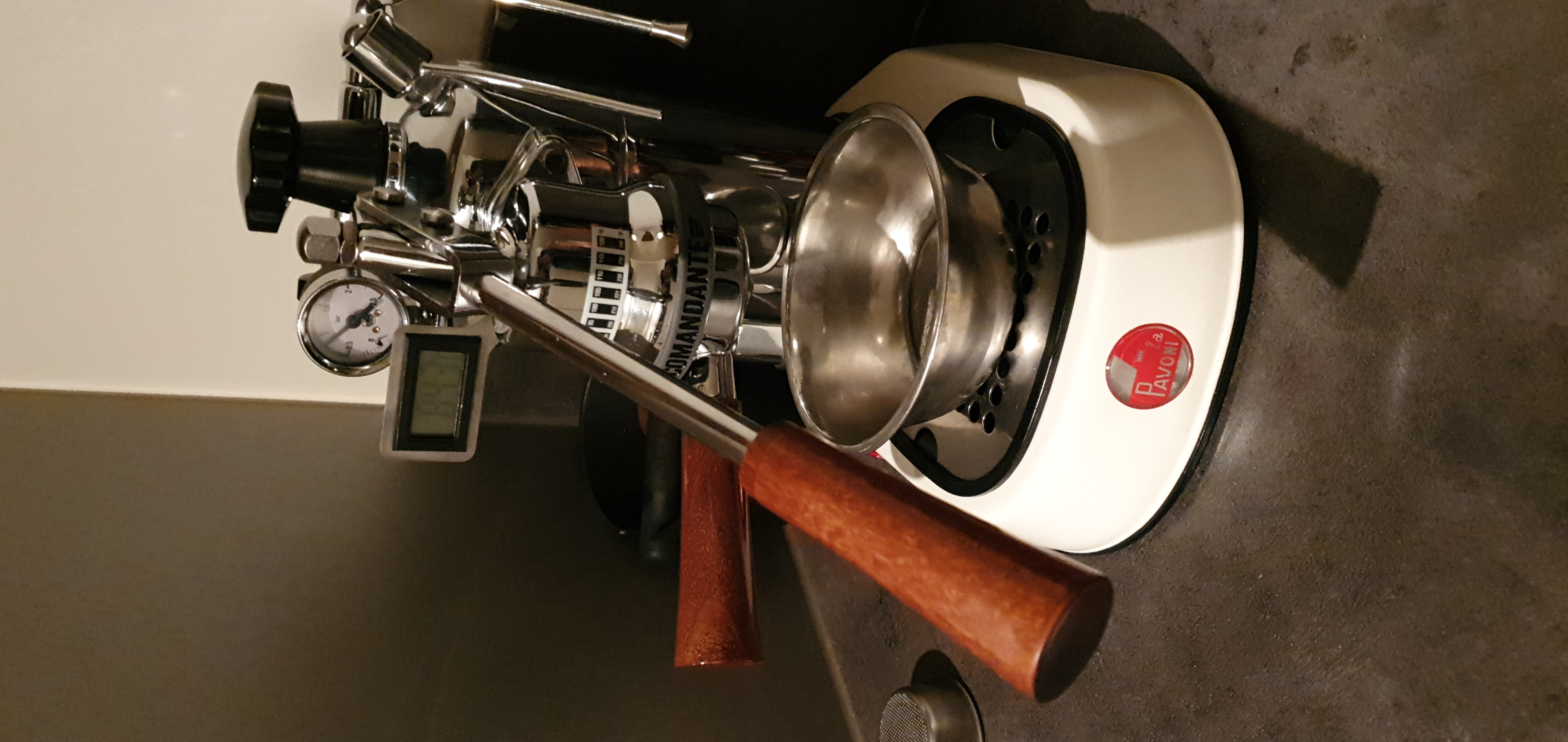

Hahaha leuke verhandeling Frans, maar enig zicht op de groeptemperatuur is wel zo handig...
Maakt nogal uit of je bij 70, 80, 90 of meer graden van de groep je shot zet...
Proeven altijd leuk, maar elke keer proefondervindelijk vaststellen dat mijn shot te koud of te heet gezet is vind ik zonder van die mooie boontjes.
Overigens is registeren van de groeptemp meer dan genoeg. Enkel als referentie voor jezelf.
Een temperstuurticker is overigens afdoende voor een ruwe indruk en cosmetisch mooier dan een groepthermometer.

Simpele oplossing. Infrarood thermometer voor een paar tientjes te koop. Die richten op de chromen groep werkt niet, te glad blijkbaar. Stukje matte tape op de groep plakken en daarop richten werkt wel.
