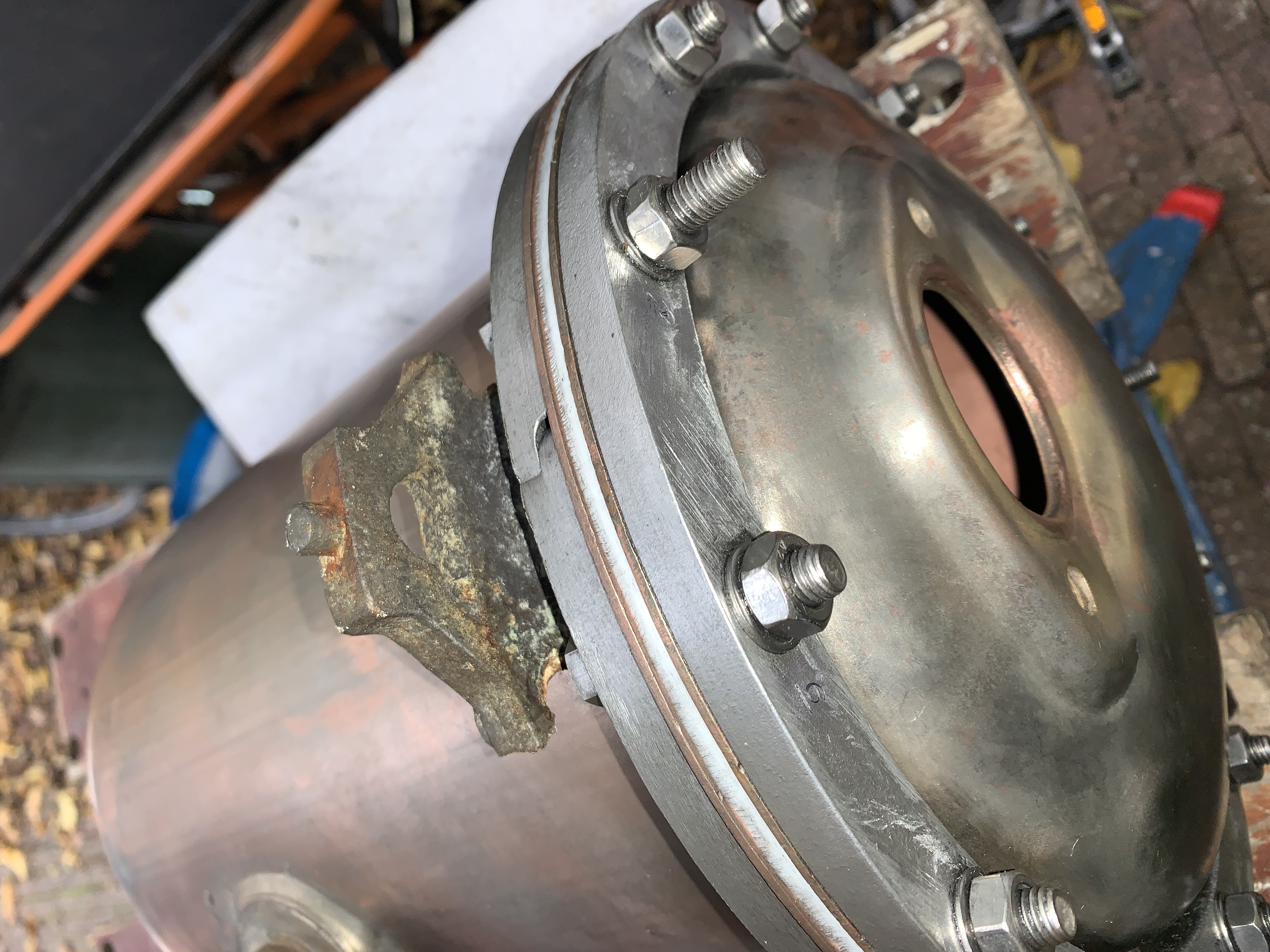

Italiani, you gotta love ‘m…..
De gaten in de flensringen moeten dus nabewerkt worden…. En de de ketelsteun zit er niet meer aan….che cazzo.

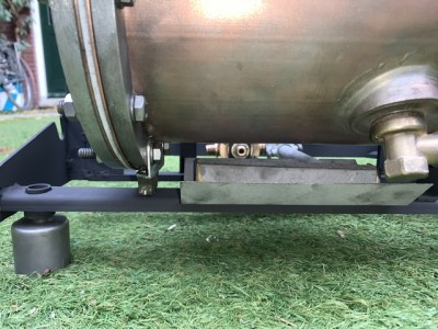

Brander werkt!
Membraan werkt nog wel, maar voor hoe lang en zoals het hoort??.
De grote test is natuurlijk wanneer alles aangeloten is.

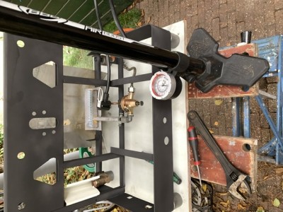

Vraagje.
In onderstaande foto, weet iemand of de moer/bout (rode pijl) “los” zit in het huis (gele pijl)?
Er lijkt een soort van pakking tussen
Dit zou logisch zijn, want anders is het afstellen van ketel naar de hevelgroep een bijna onmogelijke zaak.
Ik kan niet echt een tekening vinden waar dit duidelijk op staat.

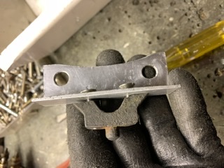

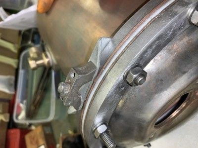

Ben wat aan het frankensteinen gegaan met de ondersteuning van de de ketel. Beetje passen en meten En past precies
