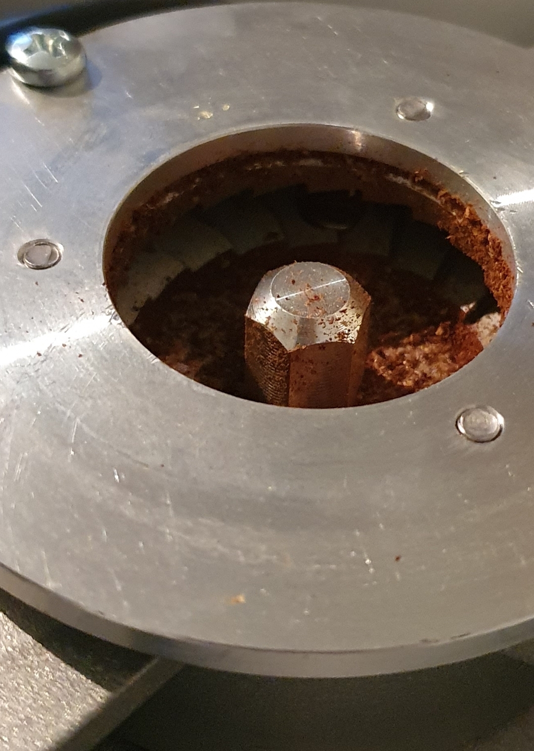

Heb er inderdaad een met te hoge schroefjes. Daardoor komt er wat koffie tussen de rubber houder van de hopper en bovenkant van de maalschijven. Het is nauwelijks een issue, maar mocht je je Mignon XL uitrusten met een blaasbalg, dan blaas je het via die weg wel door je hele machine. Met een paar laagjes zwart tape vul je die ruimte op. De laatste keer dat ik keek was het probleem daarmee opgelost.
Overigens lijkt ook de nieuwe versie met kortere schroefjes dezelfde symptonen te hebben. De rubber ring hangt gewoon te hoog in de behuizing.

Bij de mijne liggen de schroeven een stuk lager:
Maler was van binnen helemaal schoon. Maar gebruik geen blaasbalg. Goed om te weten dat wat tape of een extra rubberen ring ook werkt. Overigens kun je bij Eureka nieuwe schroeven krijgen.
