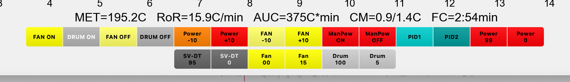

Zag dat je ook de knoppen naar wens aan kunt passen. Weet iemand toevallig hoe je de acties SV>215C, Power>80 en Smoke>40 aan de 'Charge'-functie kunt hangen?

Ypuh schreef: do 09 jun 2022, 12:44Weet iemand toevallig hoe je de acties SV>215C, Power>80 en Smoke>40 aan de 'Charge'-functie kunt hangen?
Als je eerst de knoppen maakt die je wil gebruiken, kun je vervolgens dmv 'alarms' ervoor zorgen dat die knoppen worden geactiveerd op de momenten / vooraarden die jij wenst
