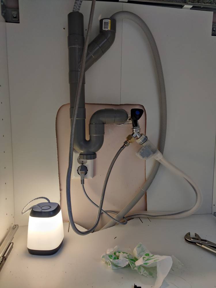

Ja hoor, gewoon erin hangen. En niet te diep; hij moet boven het waterpeil in de sifon blijven, anders loopt de slang niet goed leeg.
Werkt bij mij in ieder geval al >10 jaar probleemloos.

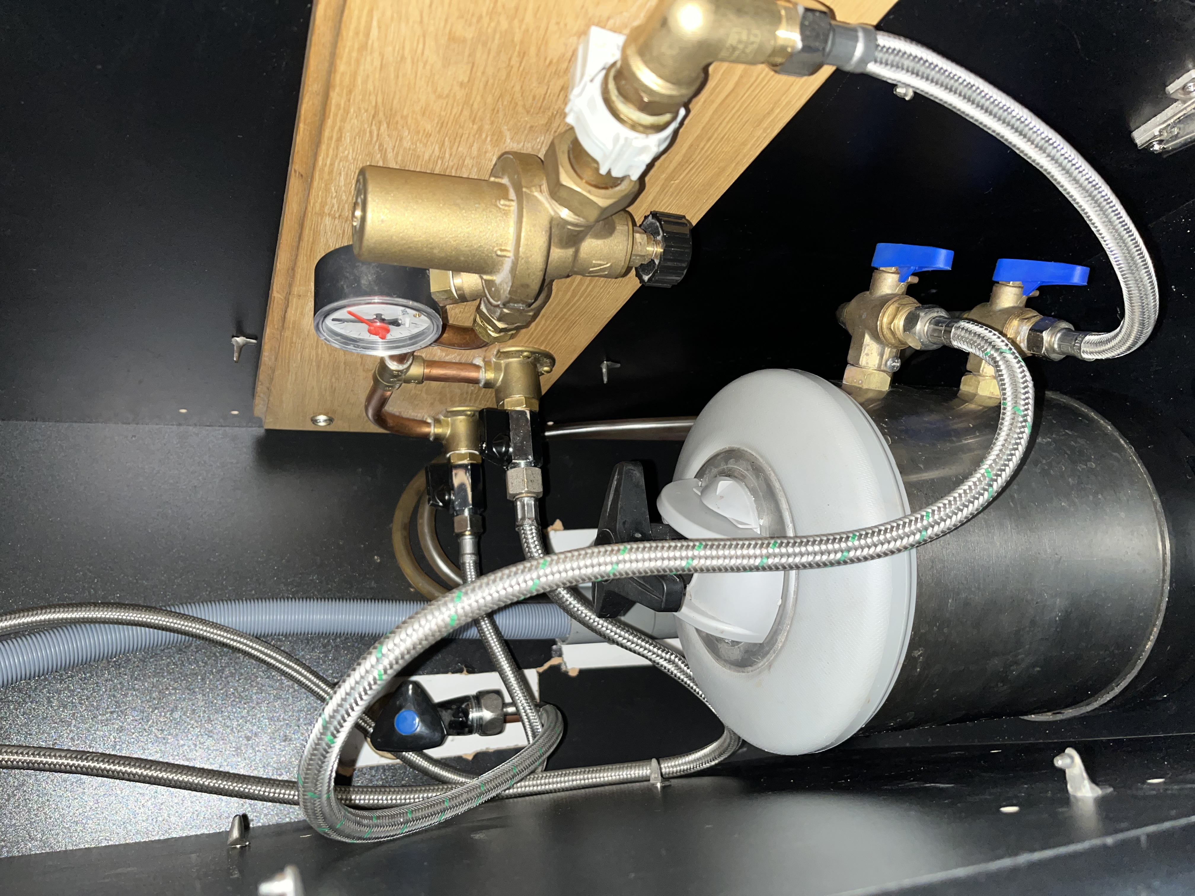

Dit is mijn aansluiting. Je kan net de afvoer zien. Die buis heb ik inmiddels wat verlengd en voorzien van een Y splitsing (net als bij jou) zodat de afvoer van beide machines beter past.

Nogmaals dank Manduca, ziet er netjes uit bij jou.
Net de vaatwasser voor de eerste keer aangedaan, verliep prima. De Profitec is inmiddels ook aangesloten, op het metertje net boven de 1 bar. Dus wat mij betreft prima, hopen dat het zo blijft!

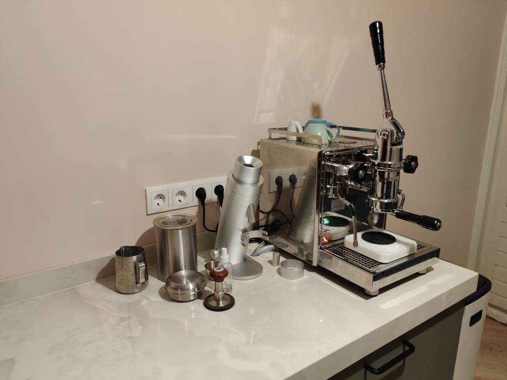

Dit is het dan uiteindelijk geworden. Morgen maar wat betere foto's maken in daglicht. Net wel ff twee bakjes gezet met de Braziliaanse bonen van Koepoort. Fantastisch. Voorlopig ben ik wel zoet...

Mooi. Leuk ook zo'n wit keukenblad? Is het een Ikea keuken?

IKEA kastjes en Dekton werkblad. In het daglicht zie je het motiefje wel wat beter.

..... en een mooie Lagom P64! :)
