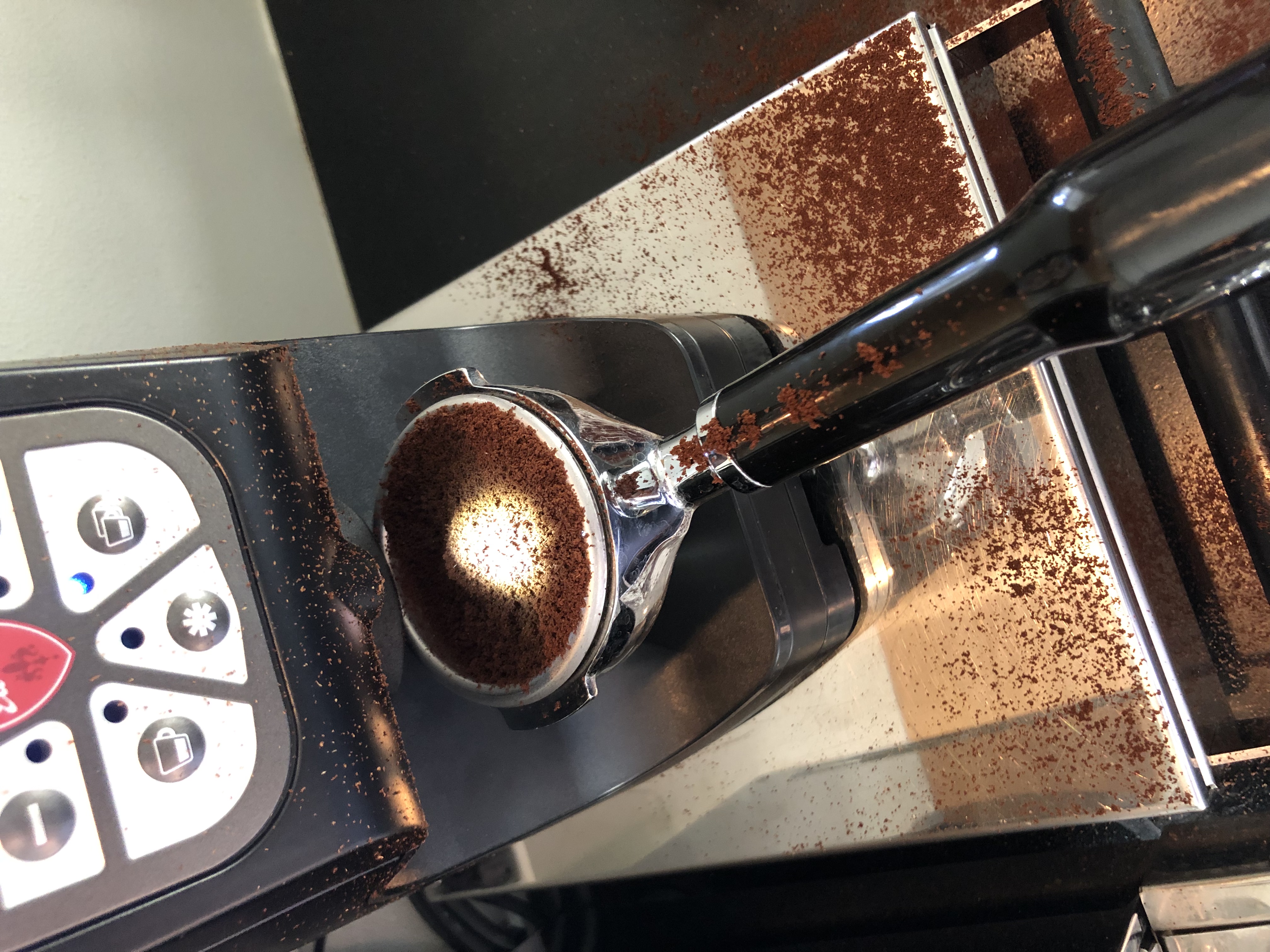

Statisch of er zit geen flapje oid in de uitloop, het lijkt er op dat het maalsel een vrije val uit de maalkamer maakt, ik weet niet hoe dat bij deze molen gaat, maar meestal zit er iets van een siliconen flapje om de boel af te remmen en of een metaalgrid om de statische lading weg te nemen of in ieder geval te verminderen.

Ik ga het vandaag nog even kijken of iets niet goed zit bij dat flapje. Een van de redenen dat ik deze maler wilde is het feit dat hij zo mooi doseert in je filterbakje. Wat ik nu heb lijkt niet te kloppen. Het is niet de bedoeling een dosing Funnel nodig te hebben.
Bij van Pommeren gaven ze wel aan dat Eureka bij dit model weer een andere weg ik gegaan is met de clumb crusher waardoor het maalsel iets scheef in het bakje komt ivm de normale Atom. Als goed is komt er nog een andere oplossing die nagestuurd wordt. Wat de mijne nu doet is echter het andere uiterste :)

Gewoon een funnel kopen dat maakt alles zoveel fijner. Dat sproeien zal ook vooral komen door de nieuwe schijven die nog in moeten lopen aangezien die veel meer statische lading geven dan na inlopen. Daarnaast kun je met een funnel veel makkelijker WDT toepassen wat de extractie nog beter zal maken en aan het begin ook de inconsistenties in het inlopen op zal vangen. Over 15kg zal dat allemaal weg zijn. Geduld is een schone zaak.
