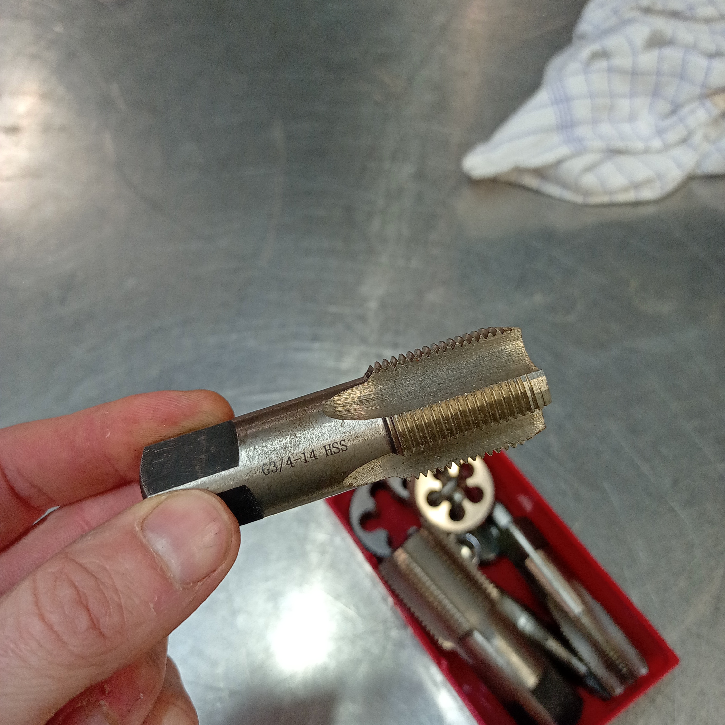

Pti schreef:Ik wens je alvast heel veel succes, dat is echt de zwakke plek van de Mirage. Sterker nog, het is de reden dat wij ooit die gigantische gele slagmoersleutel aan hebben geschaft die ook wel eens in actie is gekomen in een filmpje van Frans. Het RVS van banjobout (E) en de messing fittingen in de boiler gaan met elkaar reageren en rotten vaak helemaal vast. Onderdelen A en D moeten inderdaad vervangen worden om de lekkage te verhelpen, al dan niet in combinatie met wat teflontape of vloeibare pakking. Maar er zal vermoedelijk flink wat kracht nodig zijn om die banjobouten los te krijgen.
Inmiddels begin ik er al zin in te krijgen om deze hindernis te nemen. Weet jij toevallig wat het maximum koppel van jullie slagmoersleutel is?
Re: TLC voor de KvdW Mirage Triplette Idrocompresso
205
Jazeker, de fabrieksopgave is 440Nm. Voordat je daarmee aan de slag gaat kun je ook nog een lange heftboom proberen, bijvoorbeeld met een meter buis over een goed passende ringsleutel of een dopsleutel met een extra lang wringijzer. De kans dat daarmee het schroefdraad eraan gaat is namelijk kleiner, maar voor het mooie wil je die na het loshalen wel even opsnijden.
De tip van Ben070 voor anti-seize pasta, dat is trouwens ook een mooi spulletje en het lijkt erop dat de temperatuurbestendigheid van de voedselveilige variant wel genoeg is.
206
Pti schreef:Jazeker, de fabrieksopgave is 440Nm. Voordat je daarmee aan de slag gaat kun je ook nog een lange heftboom proberen, bijvoorbeeld met een meter buis over een goed passende ringsleutel of een dopsleutel met een extra lang wringijzer. De kans dat daarmee het schroefdraad eraan gaat is namelijk kleiner, maar voor het mooie wil je die na het loshalen wel even opsnijden.
Schroefdraad opsnijden, ik weet niet eens wat dat is maar mijn vader zal het geweldig vinden als ik hem hierover vertel!
