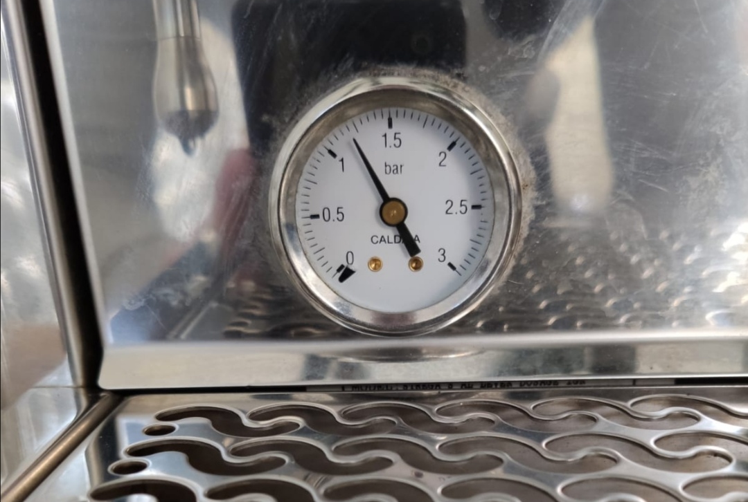

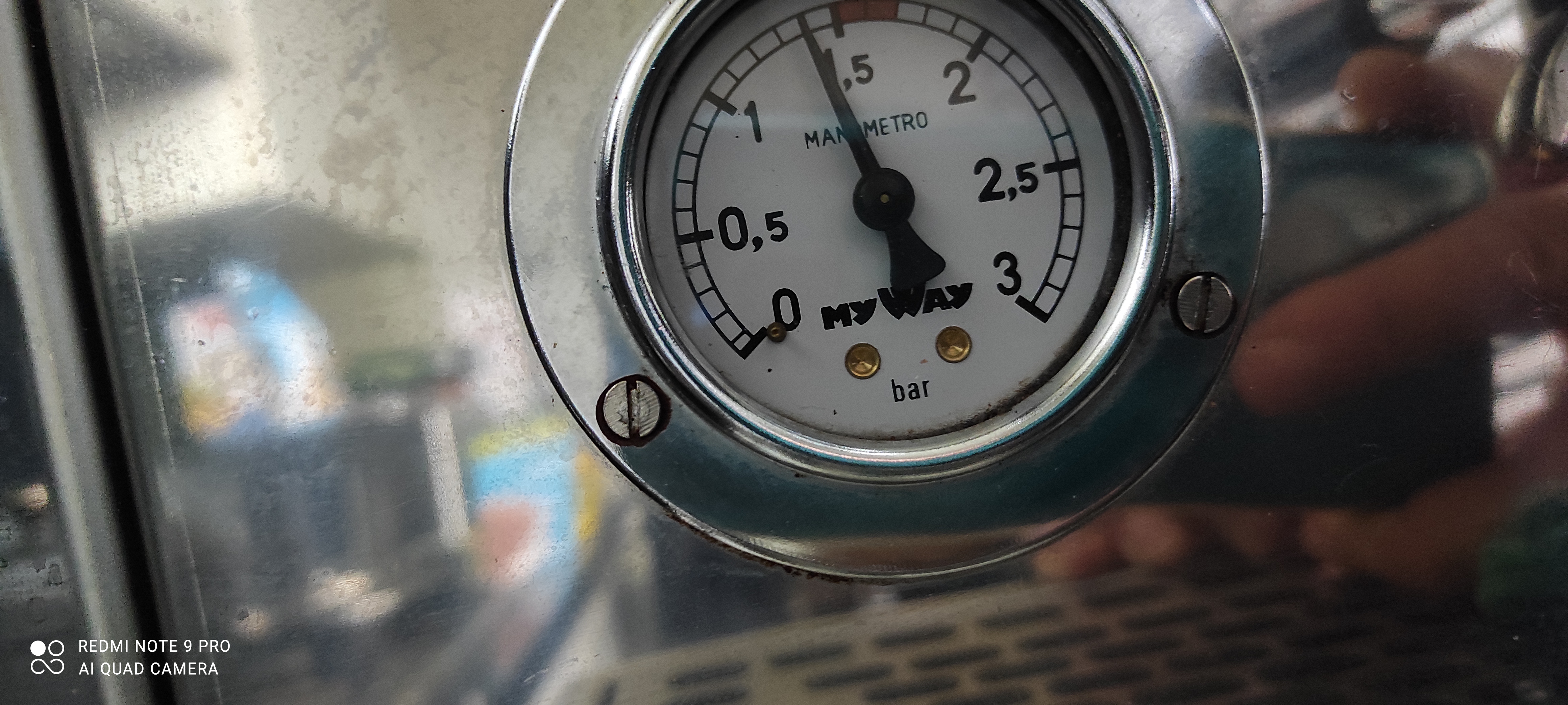

cremalover schreef: za 10 apr 2021, 10:34
ronald22 schreef: za 10 apr 2021, 10:20 Zou het water dan heter, (kokend) eruit komen als ik dit vergelijk met Cremalover?
Heeft dit o.m. te maken met de druk?
@Cremalover
Kan jij een foto maken van jou metertje als deze op de hoogste stand staat?
Staat op 1.4 bar. Ik hou van hete koffie.
Volgens mij van mij lager. Ik vind dit eerlijk gezegd lastig om te lezen, vandaar de foto.

Appel met peren jongens! Stop met vergelijken.
Je pakt een strega met hx, grote groep die niet genoeg verwarmt kan worden met boiler alleen, daarom 2 verwarmingselementen in de groep erbij. Al met al is de temperatuur van het water uit de strega op de juiste temperatuur. Daar zijn grafieken van en al lang en breed uitgezocht, dat sputteren hoort bij een HX, een korte flush is voldoende. Niet te lang! Je koffie wordt zuur. Zelfde als bij een E61, draai de pressostaat omhoog en het water spuit eruit. Die drukmeters waar jullie naar kijken zijn ook niet te vertrouwen. Geen officieel geeikt spul. Draai de pressostaat eens ietsje omlaag van je strega, mm voor mm en dan telkens de machine laten afkoelen en opwarmen. Het sputteren spuiten zal minder worden.
Cremalover heeft een dipper, geen HX dus. Is totaal andere techniek! Dat die niet sputtert op 1,4 bar heeft een andere reden. Alleen de groepen zijn al anders enzovoort.
