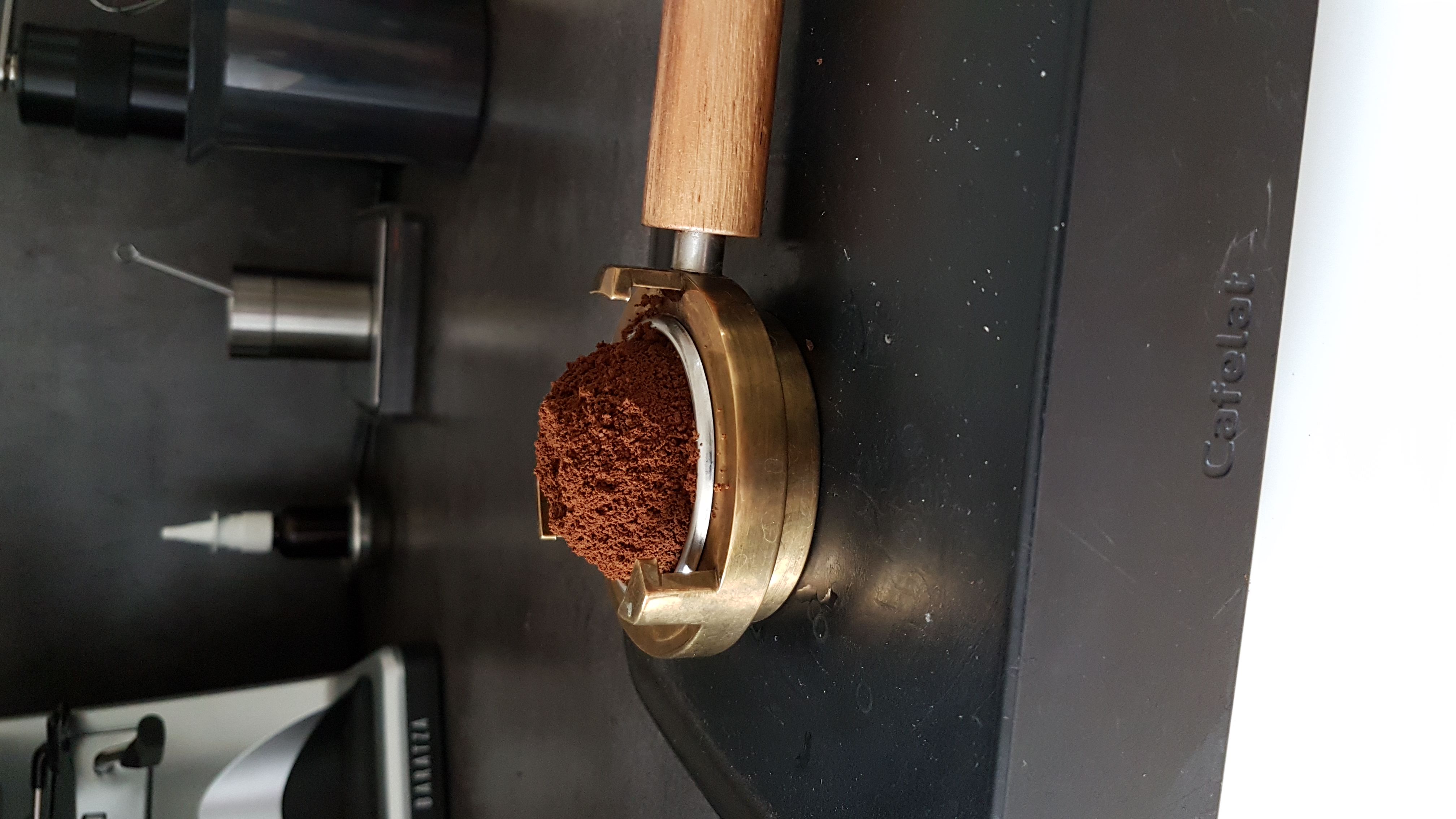

Maalsel is extreem luchtig. Hier 15 g in de 49 mm Strietman basket. Bijna 2x zo hoge berg als met Kinu M68 en dat is al.geen stakker als het gaat om fluffy....
Zonder roeren of shaken (dus enkel paar keer tikken om in te klinken en tampen) prima extractie. Dat vind ik toch wel een prestatie.
Of zo veel volume handig is? Dat weet ik nog niet zo net...
Eerste slow gezet op standje 17 ( handleiding adviseert 15-20 voor Hario) maar wat was te fijn. Straks op 25 (aangeraden voor Chemex). Maar ja handleiding is maar handleiding. Overigens klopt macro stand 9 voor espresso wel precies.
