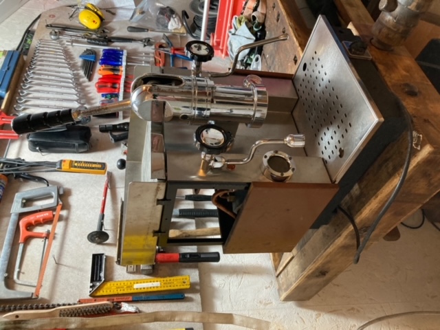

32Als je hem uiteindelijk wil verkopen moet hij misschien niet te extreem worden verbouwd, anders zou ik zeggen maak betonnen ombouw of iets anders wat je zou kunnen gieten. Epoxy? Van dat spul waar ze aanrechtbladen mee maken?GuidovW schreef:Tijd om dit draadje weer nieuw leven in te blazen….
1,5 jaar oud alweer…..![]()
In 2023 heb ik de machine volledig gestript, ontkalkt, schoongemaakt, pakkingen en o-ringen vervangen en veel nieuwe onderdelen gemonteerd.
Verwarmingselementen, kranen, schakelaar, pressostaat, veer, manometer, enz. zijn vervangen.
Elektrische bekabeling is vernieuwd en de boiler voorzien van automatische ontluchter en geïsoleerd.
Het frame ontroest en weer in een prima laag verf gezet.
Ondertussen heb ik er al weer een paar prima bakjes koffie uit gedronken.
Maar ik blijf hangen; ik ben niet zo goed met metaalwerkzaamheden.
Ik weet wel hoe hij eruit moet komen te zien, maar kan niet uitwerken hoe ik dat kan bereiken.
En daarom staat het project nu al bijna een jaar stil….![]()
De groep moet in zicht blijven, daarom moet de lelijke ombouw er omheen aangepast worden.
Het kopjesrek kleiner gemaakt, maar kan prima gebruikt worden.
Ongeveer zoals de foto’s weergeven.
De bestaande omkasting kan in principe aangepast en hergebruikt worden.
Maar ik zat ook te denken om dunne metaalplaat om het frame te vouwen.
Dat zou dan bijvoorbeeld gewrapped kunnen worden met een flitsend patroontje.
Misschien nog een led snoertje erin voor indirecte verlichting…. (wordt dan wel een beetje een hoerenbak).
Het is niet de bedoeling de machine te houden, hij is te groot voor in de keuken.
Maar hem helemaal af- en mooi maken is altijd de bedoeling geweest.
Ik zit dus vast met het uitwerken van ideeën en het afmaken van de machine.
Wie kan meedenken…..![]()
Re: Bezzera (?)
33Pti schreef: wo 20 nov 2024, 20:11 Andere stoomkraantjes erop, mooie verchroomde en de leidingen een stukje inkorten of ombuigen. En dan een behuizing knutselen van plexiglas met misschien een leuk ledstripje erin ofzo? Anders heb je al snel een goede metaalbewerker nodig die panelen kan maken....
Wel leuk dat je er inmiddels al koffie mee kunt zetten! Zonder die rare ombouw om de groep ziet de machine er lang niet slecht uit!
Vind ik ook!
Andere kraantjes zitten er al op.
Plexiglas is geen gek idee!
