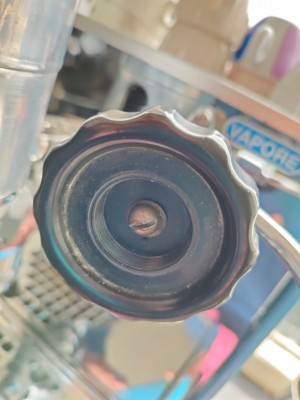

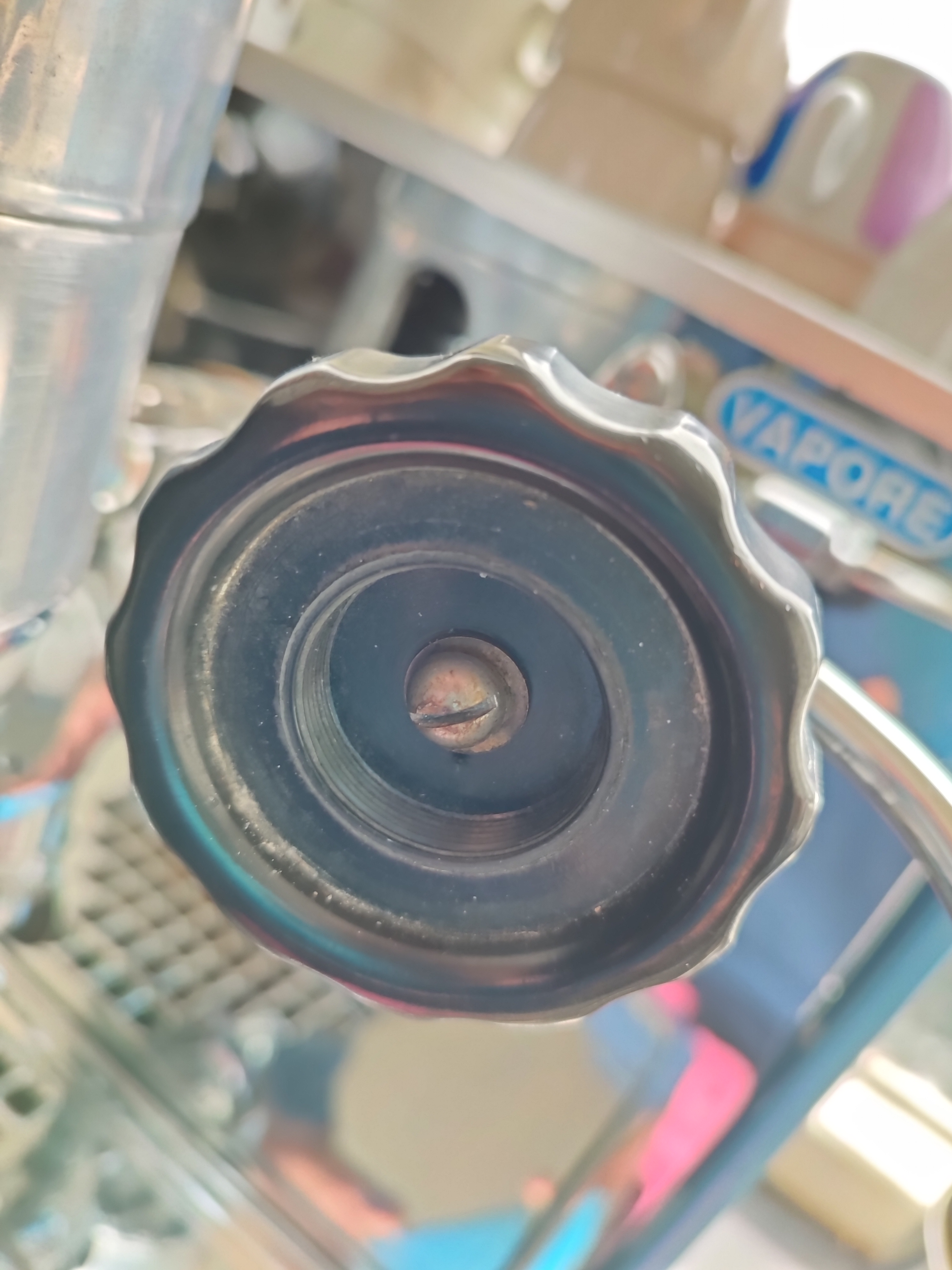

32Ja, zoals vaak als je het eenmaal weet. Filmpje is behulpzaam.cremalover schreef:Bakeliet op mijn Lambro.
https://youtube.com/shorts/FTlAEpVhkNA? ... HcI77xsnM2
Simpel.
Achterkant van schuifmaat gebruiken als het vast zit .Gewone draad.Linksom los.
Shotje oude vettige Malabar gemaald met K30 met gruwelijk veel retentie .
https://youtu.be/LYXCe2dnLfY?si=woHf_hreS-gjVXxt
Smaakt toch nog ok.

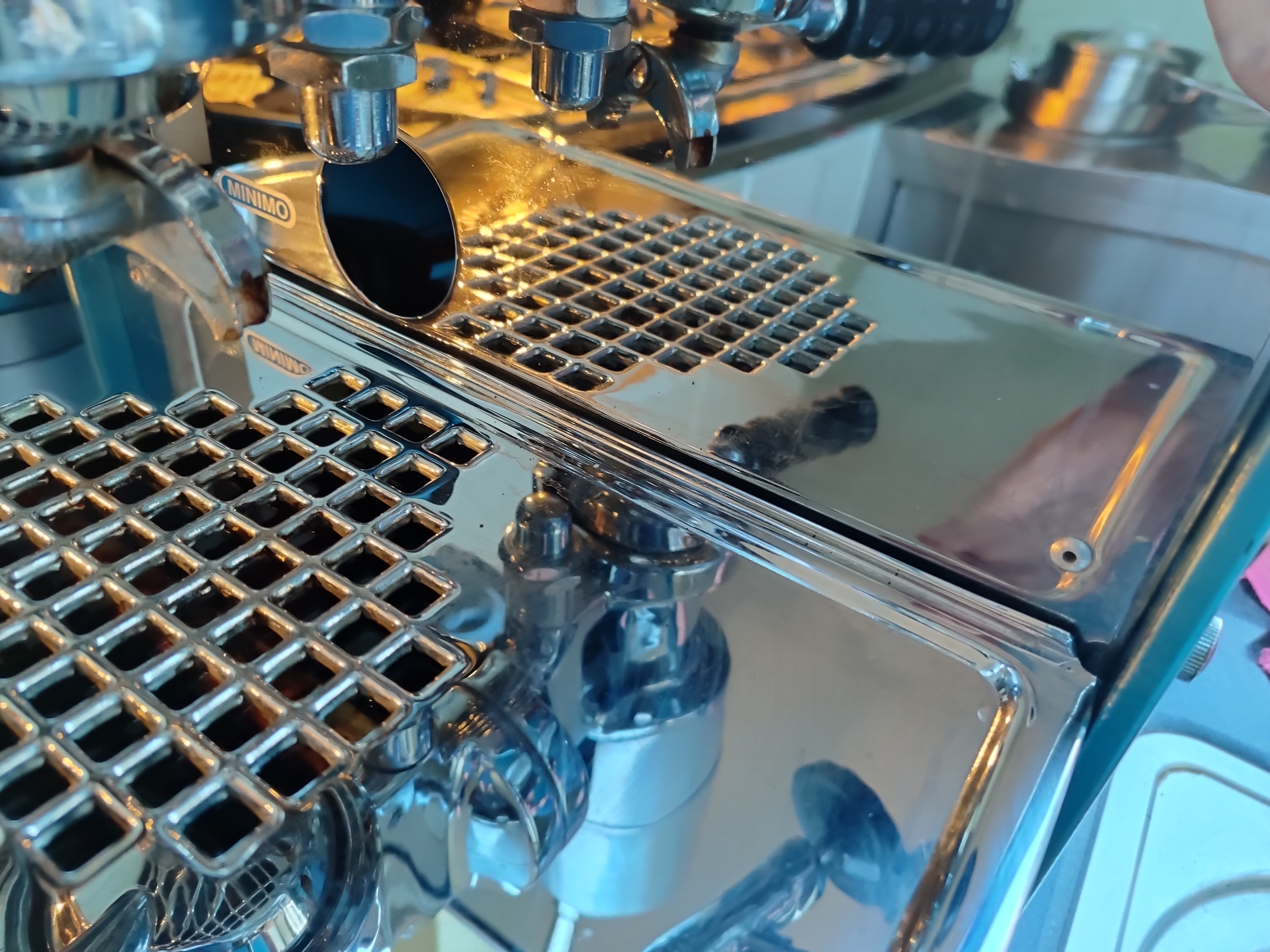

35Ik had het al gezien inderdaad. Ik vond een moertje wel praktischer.
Ondertussen de kraan deels uit elkaar gehaald, vieze bende en versleten rubbertjes aangetroffen en de boel weer tijdelijk in elkaar gezet. Eerst maar wat vers rubber bestellen!

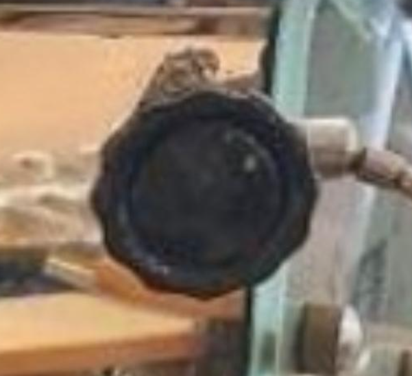

40HanR schreef: wo 17 jan 2024, 11:48 Als ik het goed zie ik 2 gaatjes in het kapje.
Passend inbussleuteltje in één van de gaatjes en linksom draaien.
Serieus, zie jij 2 gaatjes in dat wazige fotootje....?
Of weet je dat ze er zijn.
