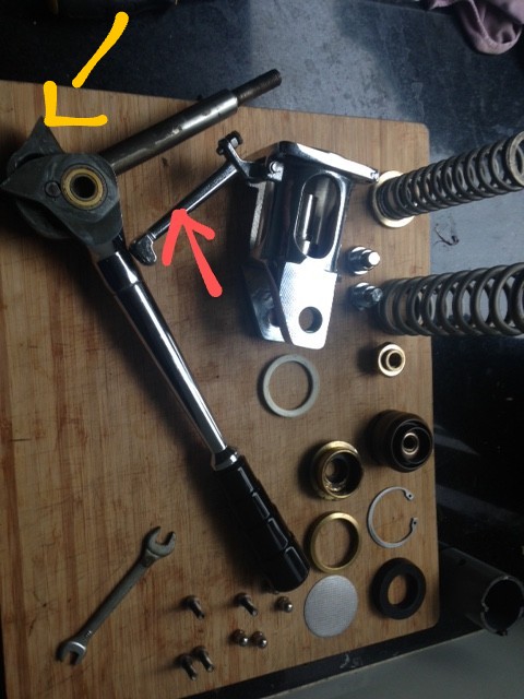

Zit maar een instroom gat in de LSM groep.
Re: De lange preinfusie
39
fransg schreef: zo 05 mei 2024, 01:45 Weet je waar precies?
Je bedoelt waarschijnlijk in verhouding tot de seals?
Bij de LSM wordt de inlaat via externe klep gesloten en niet tussen de seals.
De nok (Gele pijl) duwt via lever( rode pijl) die klep open. Foto heb ik gemaakt toen ik het ding eens gedemonteerd heb.Beste groep die er is naar mijn mening .
