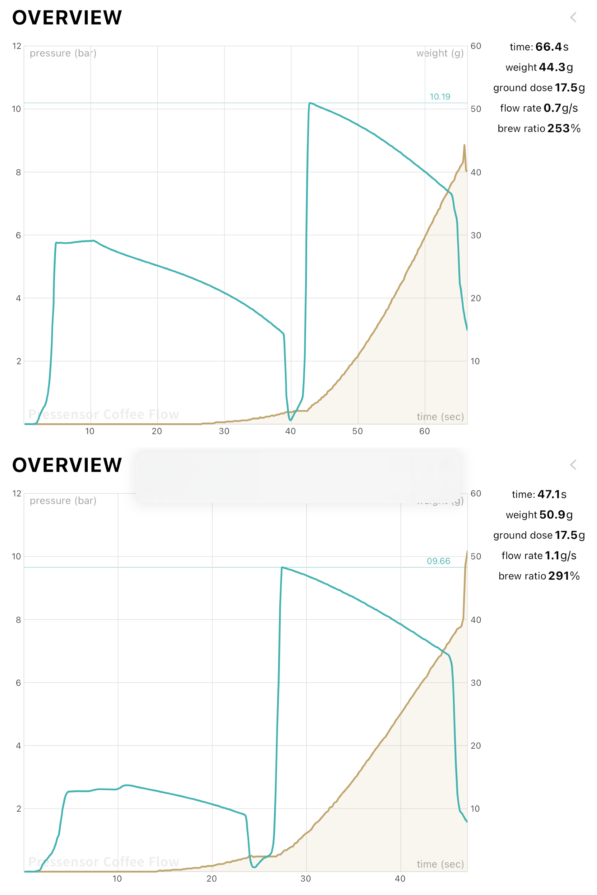

35Ik haal met een 6 bar pre infusie een hogere extractie dan met 2,5 bar. Smaakt ook veel beter.

36Dat spreekt vanzelf, hogere druk perst meer uit het maalsel.HuibN schreef: do 25 apr 2024, 18:05 Ik haal met een 6 bar pre infusie een hogere extractie dan met 2,5 bar. Smaakt ook veel beter.
Licht gebrande en minder goed ontwikkelde bonen hebben die "opdonder" nodig die ze bij de brander niet hebben ontvangen.
Zijn de boontjes in orde dan zijn extreme opsodemieters niet nodig.

37Het waren Manhatten Pepe Jijón - Gewassen filter branding17,5 gram.
Ongetwijfeld goed gebrand.
De enorme opdonder van 6 bar is erg lekker. Je ziet ook dat ondanks de hogere druk de pre-infusie langer duurt
