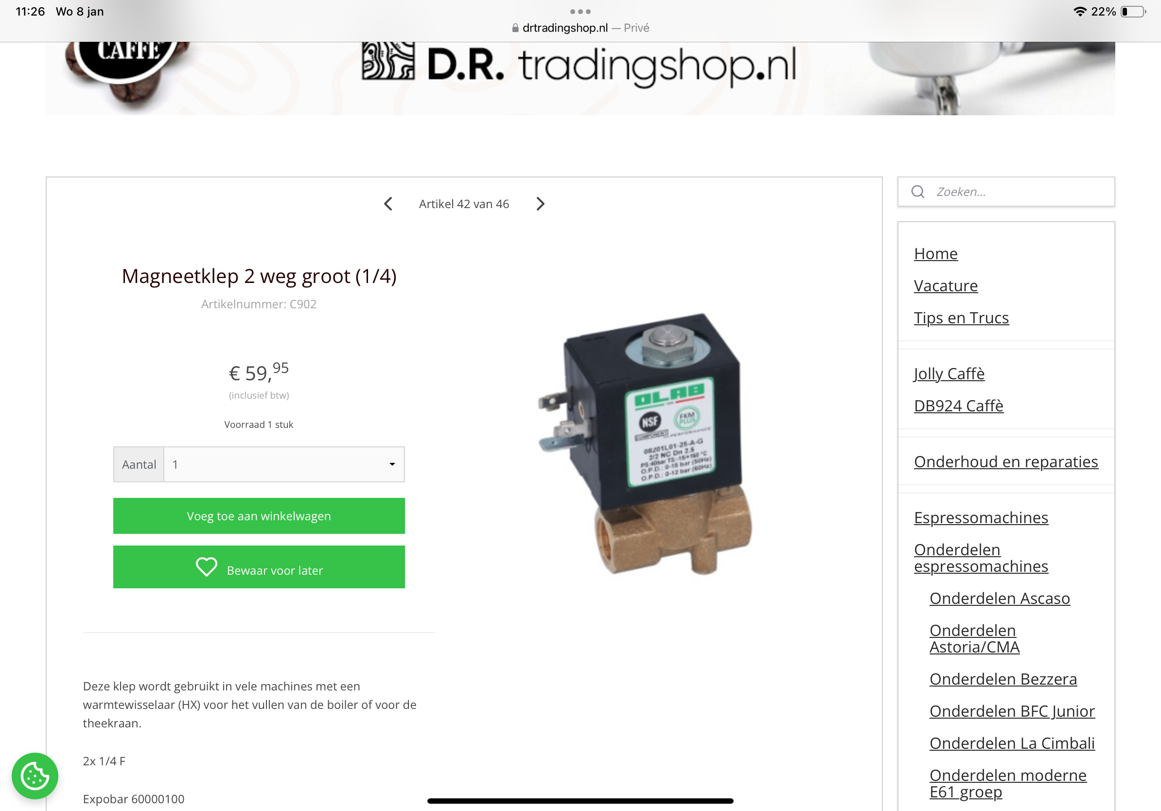

32Beste Han, ik denk dat ik het begin te snappen. Met vulklep bedoel je de tweeweg magneetklep neem ik aan.
Ik vermoed ook dat de vervangen onderdelen, zoals die magneetklep(vulklep), boilersensor en vacuüm ventiel, gewoon nog goed zijn. Zo ook de pressotaat. Maar ja, dan heb ik in ieder geval reserve onderdelen.

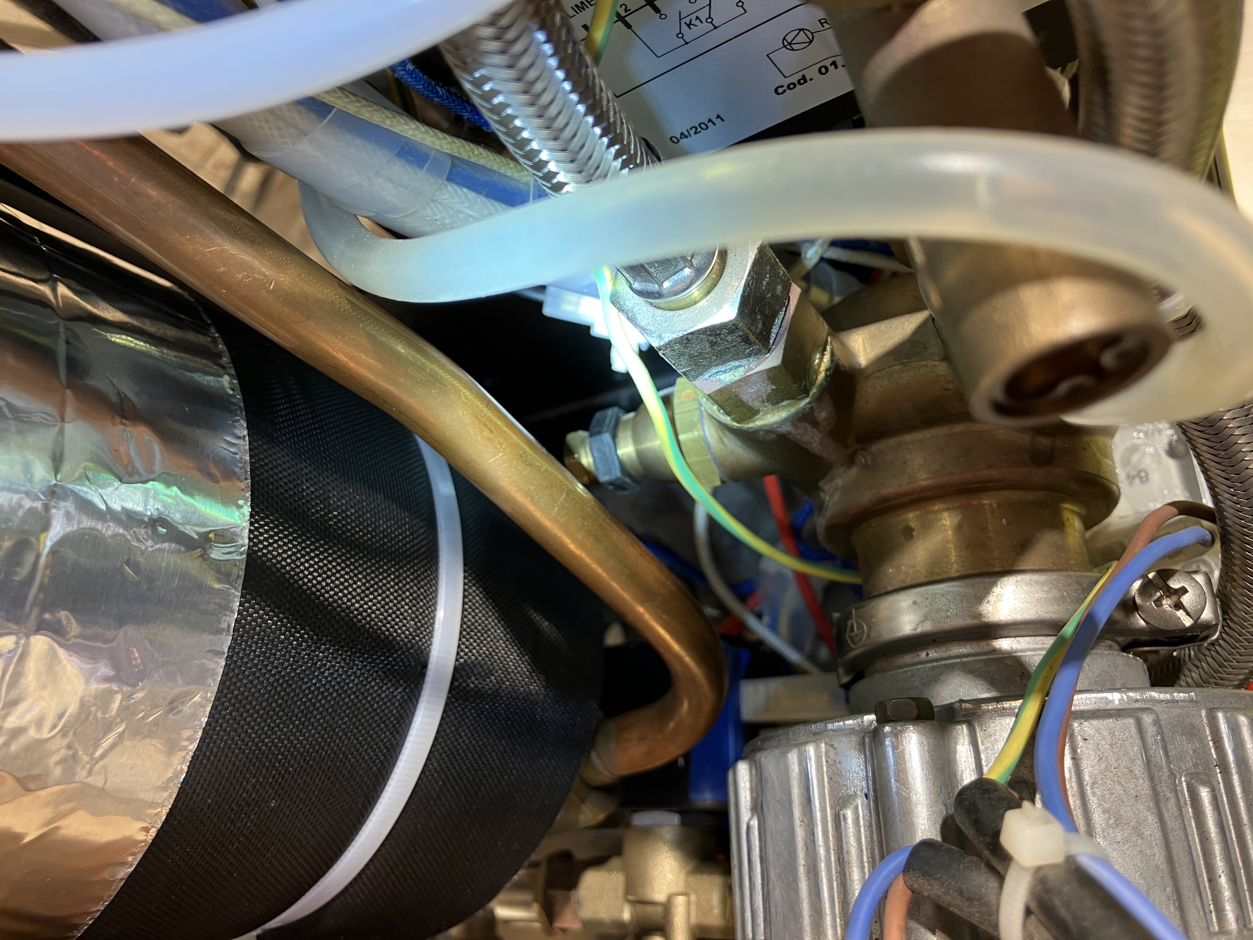

34Ik probeer nu de pompdruk te verhogen van 3-4 bar naar 11-12 bar door met de klok mee te draaien bij het by pass ventiel. Maar dat lukt niet echt. (Dus de bout gaat dieper in het huis. Zie ook de foto
Doe ik iets fout?
Doe ik iets fout?
