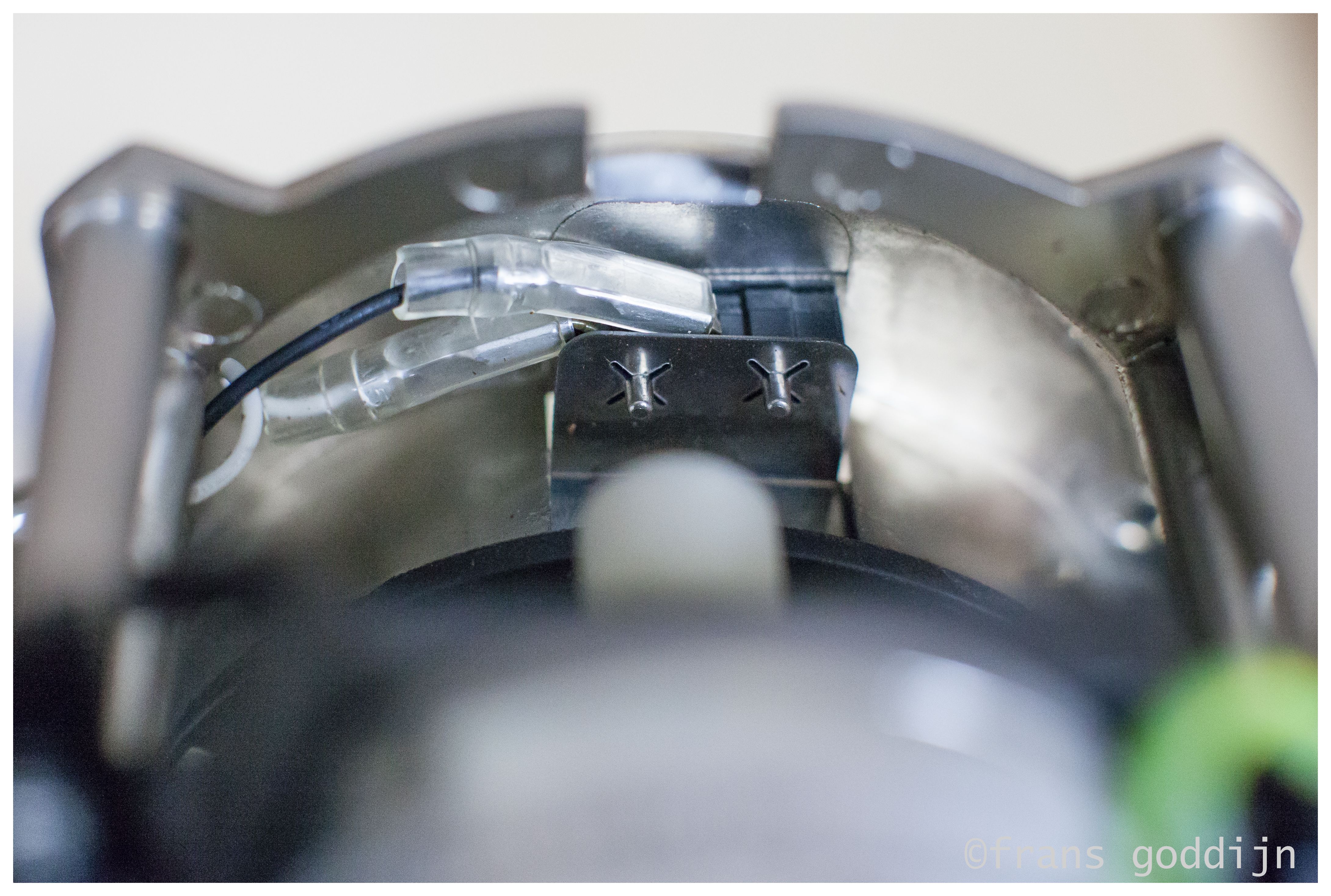

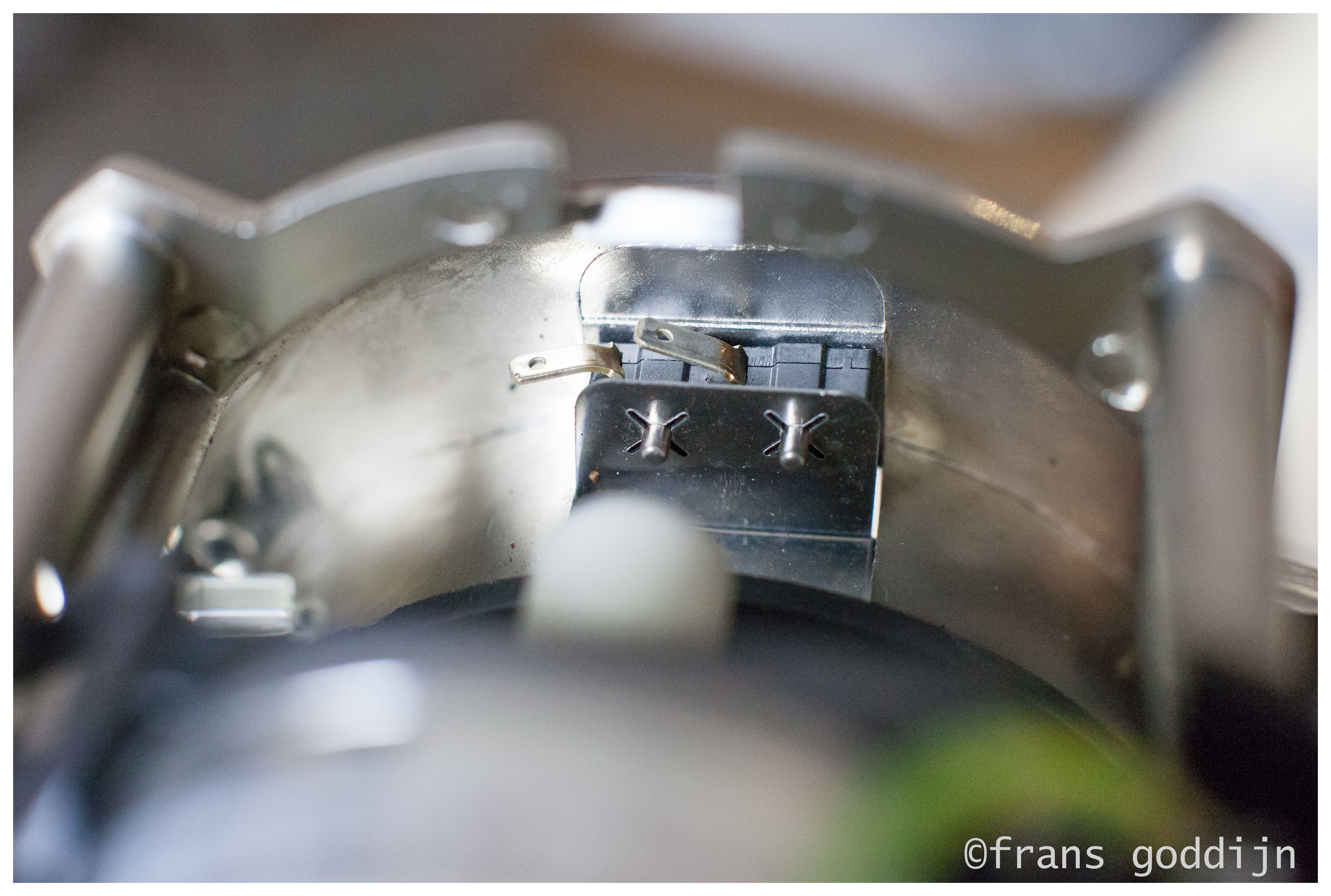

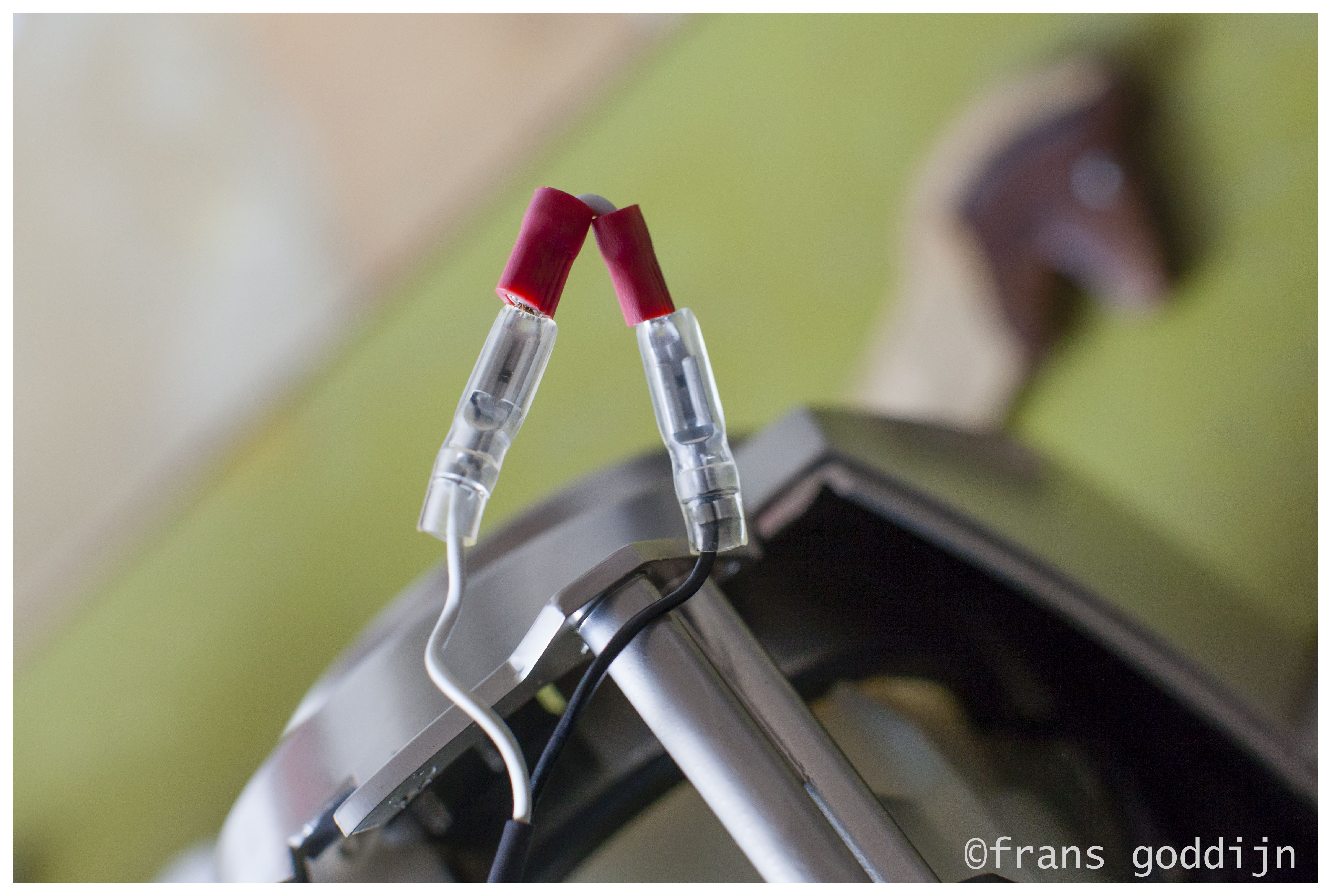

ronald22 schreef: ma 20 apr 2020, 12:49 En als deze dan niets meer doet?
Ik heb die switch destijds ook buiten werking gesteld, denk ik ook foto's van gepubliceerd.
Ik vind die nu niet terug op de betrteffende blog:
https://kostverlorenvaart.blogspot.com/ ... opper.html
Het enige effect is dat de maler ook kan werken als de originele hopper er niet op zit.
Hoe krijg ik die switch op een proper manier uitgeschakeld?
Maar ligt het aan de hopper die versleten is zodat deze het contact niet meer goed maakt?

ronald22 schreef: ma 20 apr 2020, 13:24 Hoe krijg ik die switch op een proper manier uitgeschakeld?
Of jouw schakelaartje los zit of een beetje versleten is kan ik niet zo goed zien, jij kan dat wel heel makkelijk nagaan door het even te bekijken ;-) Jij zit toch dichter bij de maler dan ik? ;-)
Als jij de close up detailfoto's van jouw machine nu ook even plaatst kunnen we meekijken;-)

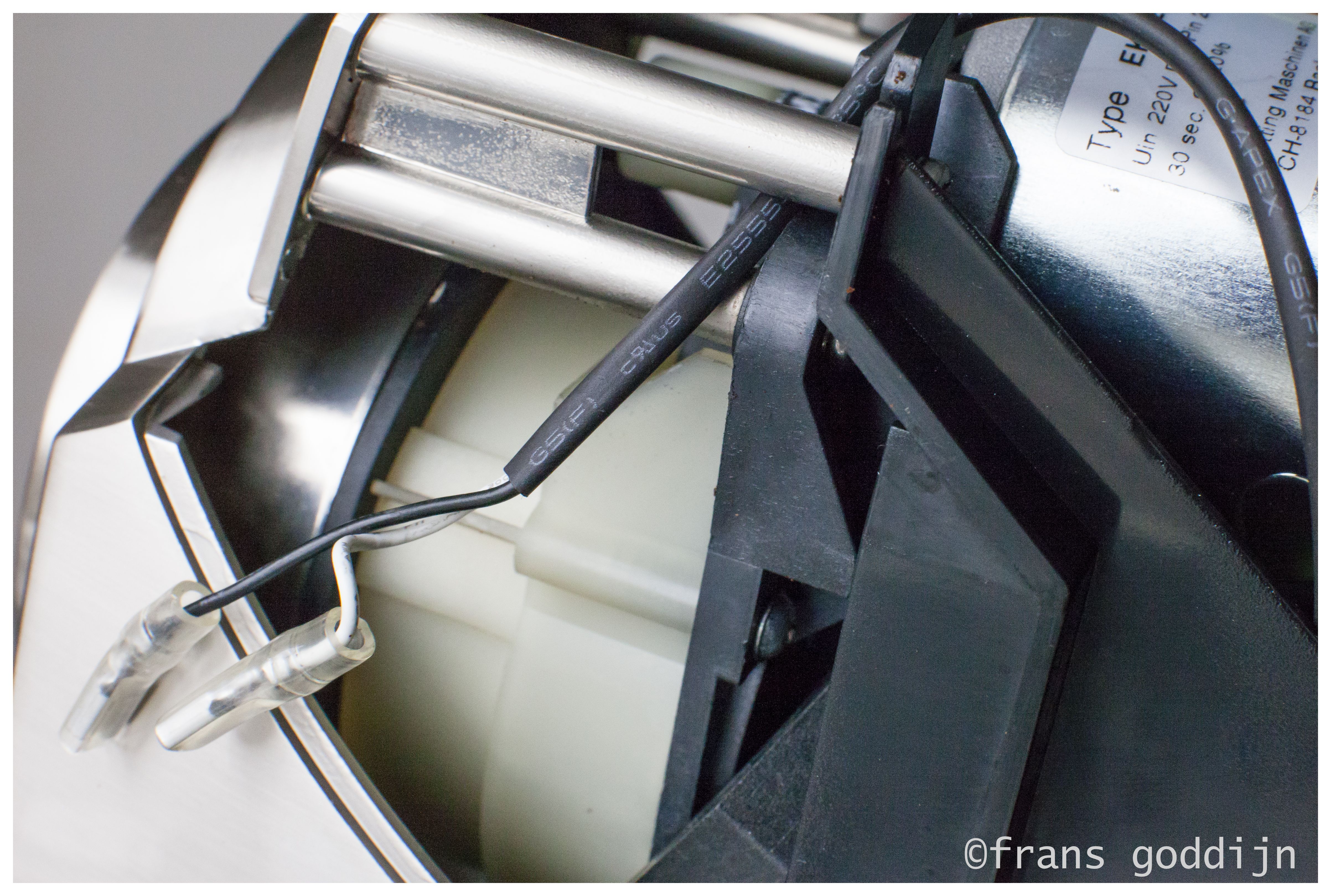

ronald22 schreef: ma 20 apr 2020, 13:49 Dus het is niet dat het aan de hopper ligt maar aan de schakelaar.
Dat zeg ik helemaal niet!
Ik ben alleen niet helderziende zodat ik niet jouw machine van héél dichtbij kan zien en fotograferen.
Voor jou is dat echter doodgemakkelijk. Dus ik zou zeggen, doen.
Openmaken (*eerst stekker uit het stopcontact), goed bekijken en heel goed van zeer dichtbij de details fotograferen.
Die foto's hier plaatsen, is allemaal heel gemakkelijk!
ronald22 schreef: ma 20 apr 2020, 13:49 Wat en waar moet ik losmaken om te kunnen zien waar de schakelaar zit?
Ik heb het zéér gedetailleerd getoond hierboven.
Als je niet ziet hoe het zit, zou ik het absoluut aan een vakman overlaten en je eigen niet in gevaar brengen.
