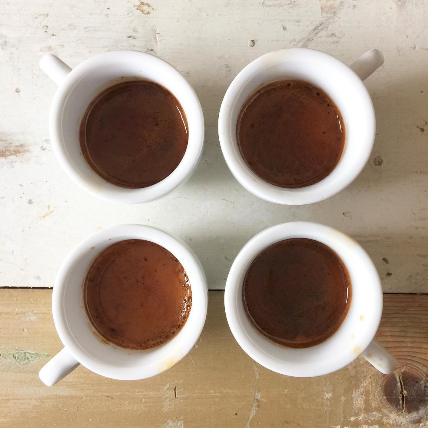

Weer een update gepost op http://kostverlorenvaart.blogspot.nl/20 ... ltons.html
(foto: Roemer Overdiep)
Foto/film/koffie-makker Roemer kwam proeven, samen met zijn vrouw Barbara.
Op https://www.instagram.com/roemer.has.it/ plaatst Roemer een serie voornamelijk culinaire impressies, zo ook bovenstaande plaat.
We gebruikten nu Kenya bonen, betrekkelijk licht gebrand, Tonino 103, op 26 juni. Mooie kruidige volle smaak maar wel een iets droge afdronk. De Londinium Distribution tool steeds gebruikt om het maalsel netjes te verdelen.
Steeds 18.5g gebruikt in VST 18g bakje
E5: 30g espresso in 35s
E6:31g espresso in 31s
E8:31g espresso in 30.5s
R120: 30g espresso in 28s
In smaak waren de verschillen klein, de ene kop iets zoeter, de andere milder en zacht, de volgense een iets meer opvallende droge afdronk.
Voorkeur:
Roemer: R120 - E8 - E6 - E5
Barbara: R120 - E6 - E8- E5
Frans: R120 - E8 - E5 - E6
De kopjes en ook hun 'onderzetters' opnieuw grondig verwisseld en nogmaals geproefd (de labels met welke maler was gebruikt onzichtbaar onderop de kopjes geplakt)
Voorkeur:
Roemer: R120 - (E8 of E5) - E6
Barbara: E5 - R120 - E8 - E6
Frans: R120 - E6 - E8 - E5
We gaan het spoedig nogmaals doen, en dan met een meer gangbare blend zodat de focus dan niet ligt op die ene specifieke boon.
