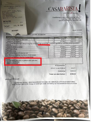

De prijs is de prijs, maar dat de machine schijnbaar van 2016 tot 2022 gebruikt is zonder ontharder of gefilterd water zou voor mij de belangrijkste reden zijn om hem niet te kopen. Naast de magneetkleppen (die vervangen/verschoond zijn) zullen de verwarmingselementen en de leidingen ook nog vol met kalk zitten.
Re: gespot
3623
Pti schreef: De prijs is de prijs, maar dat de machine schijnbaar van 2016 tot 2022 gebruikt is zonder ontharder of gefilterd water zou voor mij de belangrijkste reden zijn om hem niet te kopen. Naast de magneetkleppen (die vervangen/verschoond zijn) zullen de verwarmingselementen en de leidingen ook nog vol met kalk zitten.
Ik maak uit de advertentie op dat hij een brita kan heeft gebruikt om te filteren. Dat heb ik vaker voorbij zien komen. Werkt dat niet ?
Ik heb weinig kennis van de filter mogelijk heden met een reservoir apparaat. Ik ben al heel snel overgestapt naar een vaste aansluiting en heb daar een resin filter tussen gezet.
Daarnaast hebben wij bij ons nauwelijks kalk in het water wat ik merk op het Chrome van de douche en naar meerdere testen.
toch een goede investering zo’n LMLM dus, lekker waarde vast.
Re: gespot
3624
Brita kan werkt wel, een week ongeveer....is ooit getest en de filter vereist rap zijn werking.
Ik heb een DVA en laatst zo'n setje met 3 flesjes vloeistof gekocht om waterhardheid te meten. Nou was duidelijk dat zo'n dva ontzettend goed werkt! Waterhardheid naar minimaal volgens de test. Water getest voor en na filtering. Ondanks dat wij ook nauwelijks kalk op de kranen hebben zit er toch zeker wel kalk in dat normale kraanwater hoor! Niet vertrouwen op kalkaanslag op de kranen.
Re: gespot
3626
bobbee schreef:Brita kan werkt wel, een week ongeveer....is ooit getest en de filter vereist rap zijn werking.
Nee vertrouw ik niet op hoor, maar ik woon op de Veluwe op voormalig vakantie park. Wij hebben een eigen bron met de wijk en de water filters zijn iets anders dan wat de vitens in onze regio gebruikt. Bij alle hardheid tests die ik heb gedaan verkleurd de test vloeistof niet tot nauwelijks.
Voor de zekerheid dus toch maar een filter er tussen maar ja veel zal het niet meer uithalen.

Hah oké jij hebt een stuk beter gekeken dan ik.
