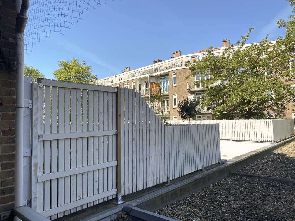

Ik zit op een hoog, dat scheelt en de achterbuurman heeft net de schutting van zijn dakterras verhoogd zodat ik hem niet zie en andersom!
