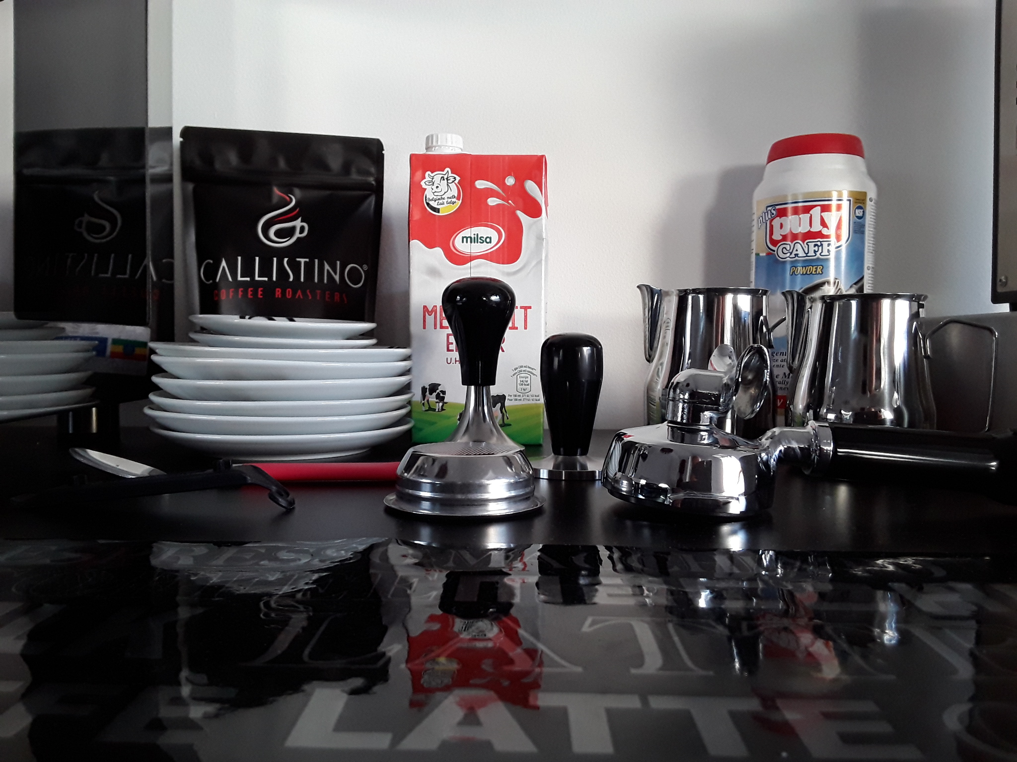

Maar zelfs met dubbelloops kan het ook zoals op onderstaande foto.
Elke avond na de koffie in warm badje met snuifje Puly Caf.
Louter met lauw water krijg je de olieresiduen in de kanalen er echt niet uit...test met oorstaafje. Het klopt dat de messing er aan binnenkant na verloop van tijd doorkomt maar geen issue. Met schuursponsje zou ik filterbakje niet opschuren. Meestal laten olieresten reeds los met lauw water of desnoods even laten weken in Puly Caf. Nadien wel goed afspoelen.
