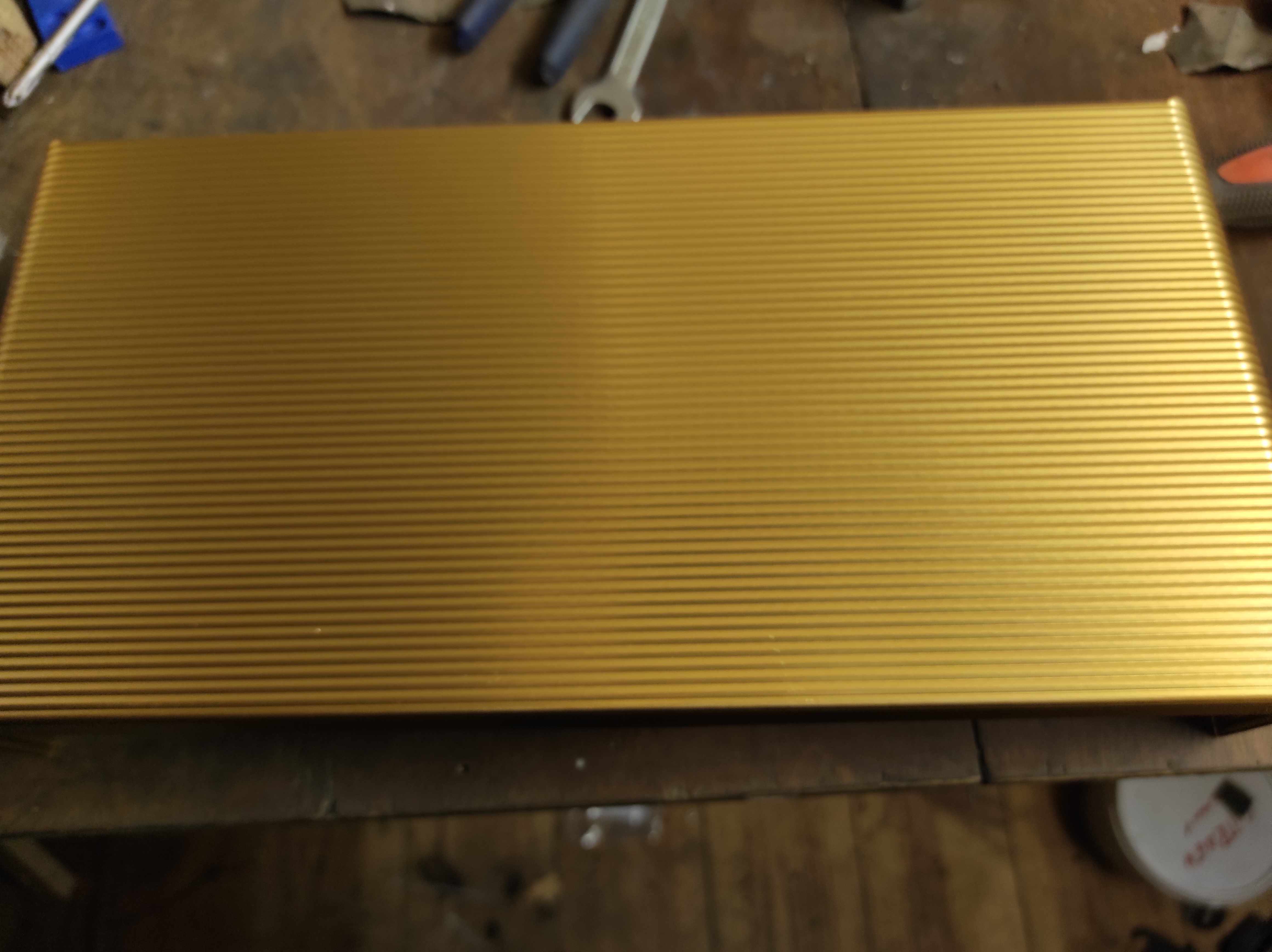

Wat een mooie glimmertjes zeg!
Zonnebril nodig, hier..... :lol:

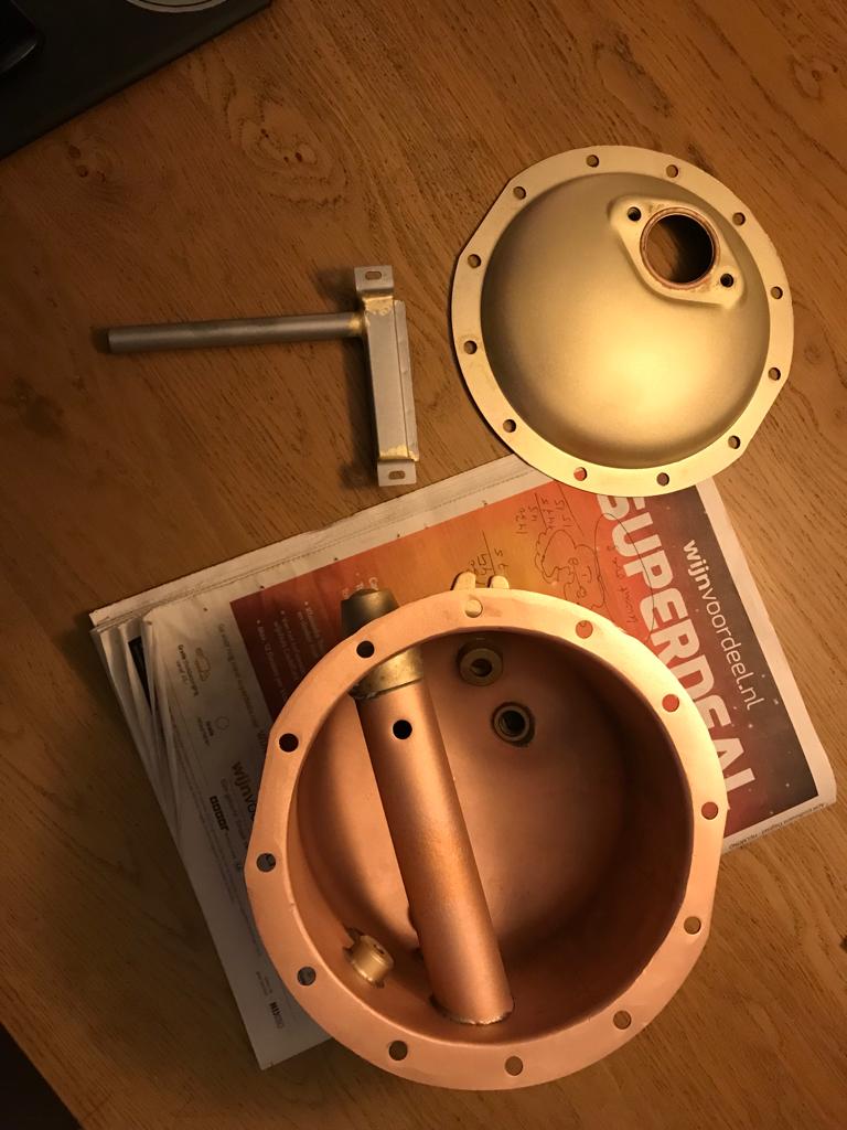

Boiler en gasbrandertje na het stralen.

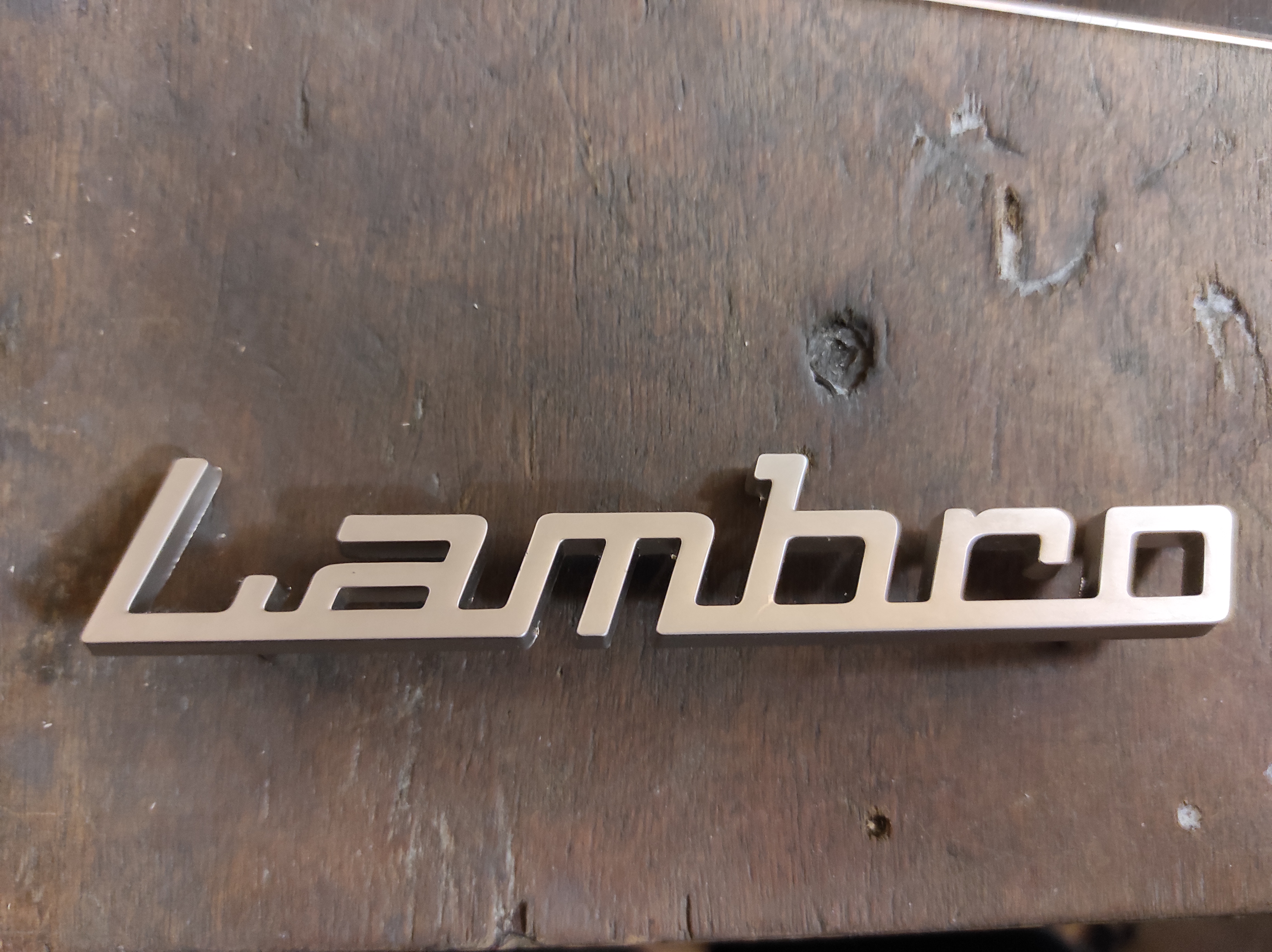

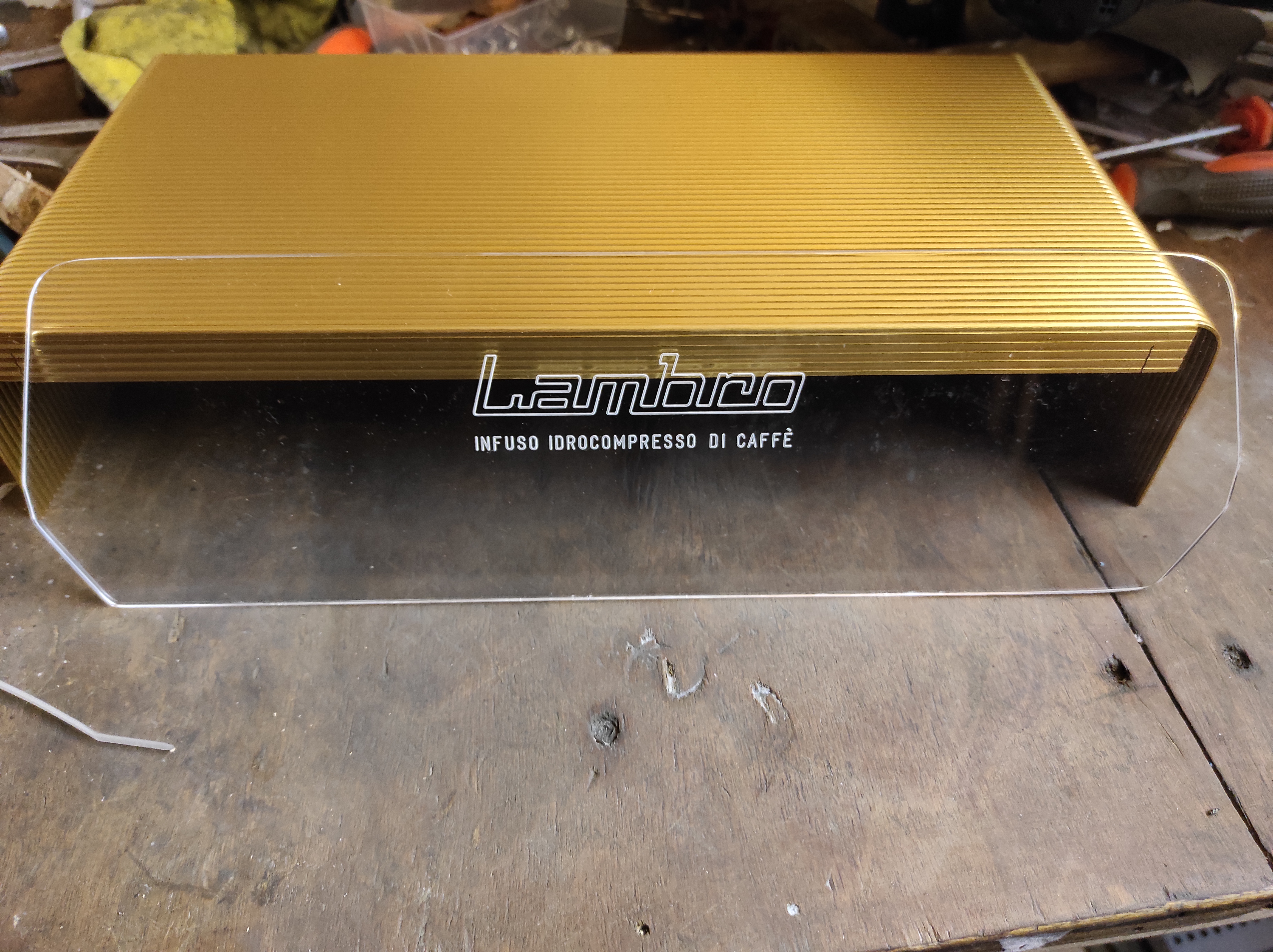

Achterpaneeltje,logo en plexi.

Zo verandert schroot in goud
Magie

Die "warmtewisselaar pijp", kan je nu daarin kijken oftie ook perfect glad is aan de binnenzijde?
  • vr 03 dec 2021, 19:19
15134

Een gaatje in de HX pijp. Apart, dan verhit het boiler water ook het water in de HX dus direct. Weet iemand hoe dat zit?

Het heet een open thermosyphon, de eerste londinium gebruikte er een "trombone" voor, boiler gevoede thermosyphon, geen HX dus.

Thx voor de info Arnoud! Weer wat geleerd. De Londinium die ik heb dus.
Geen HX = geen warmtewisselaar
