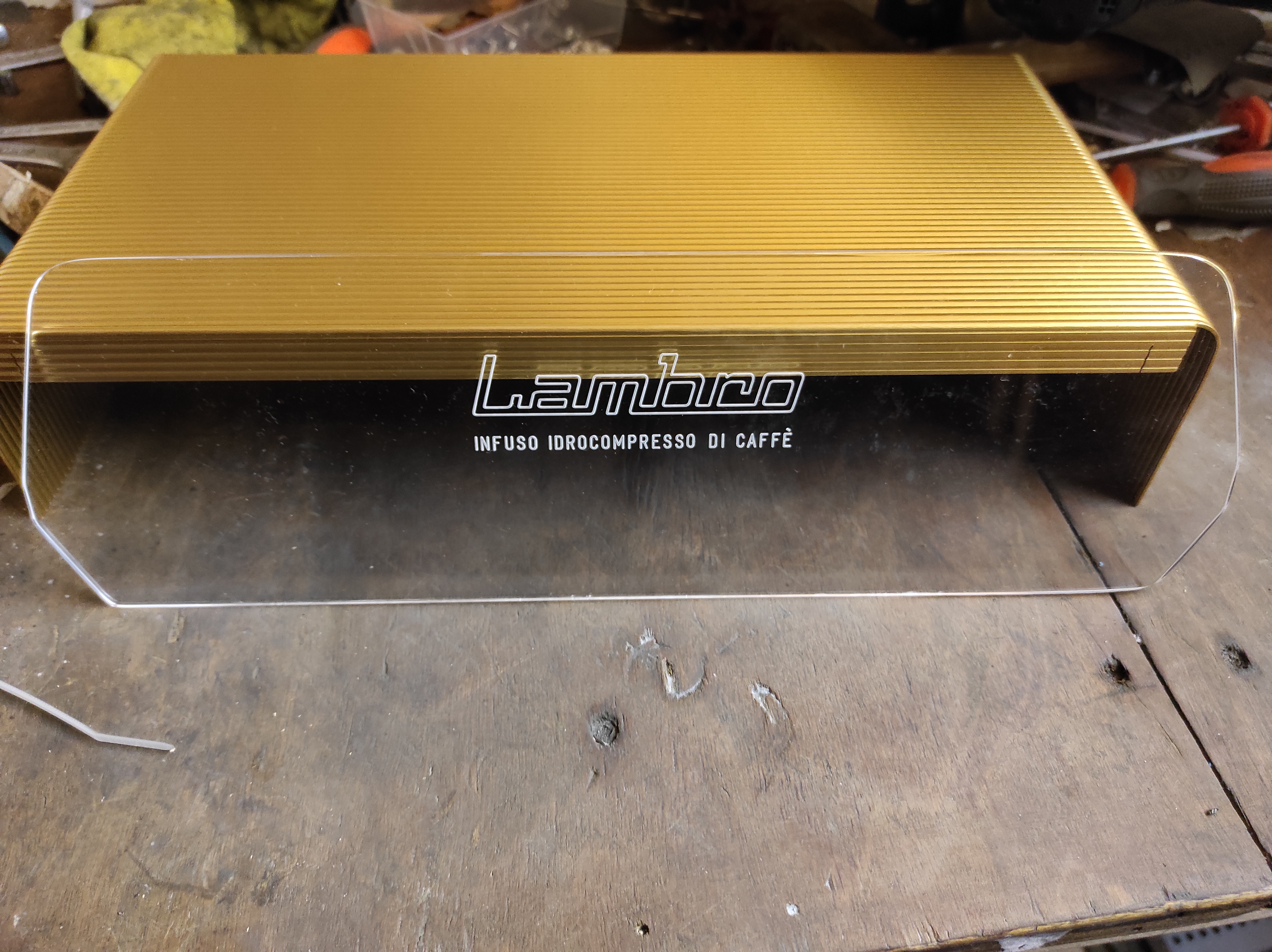

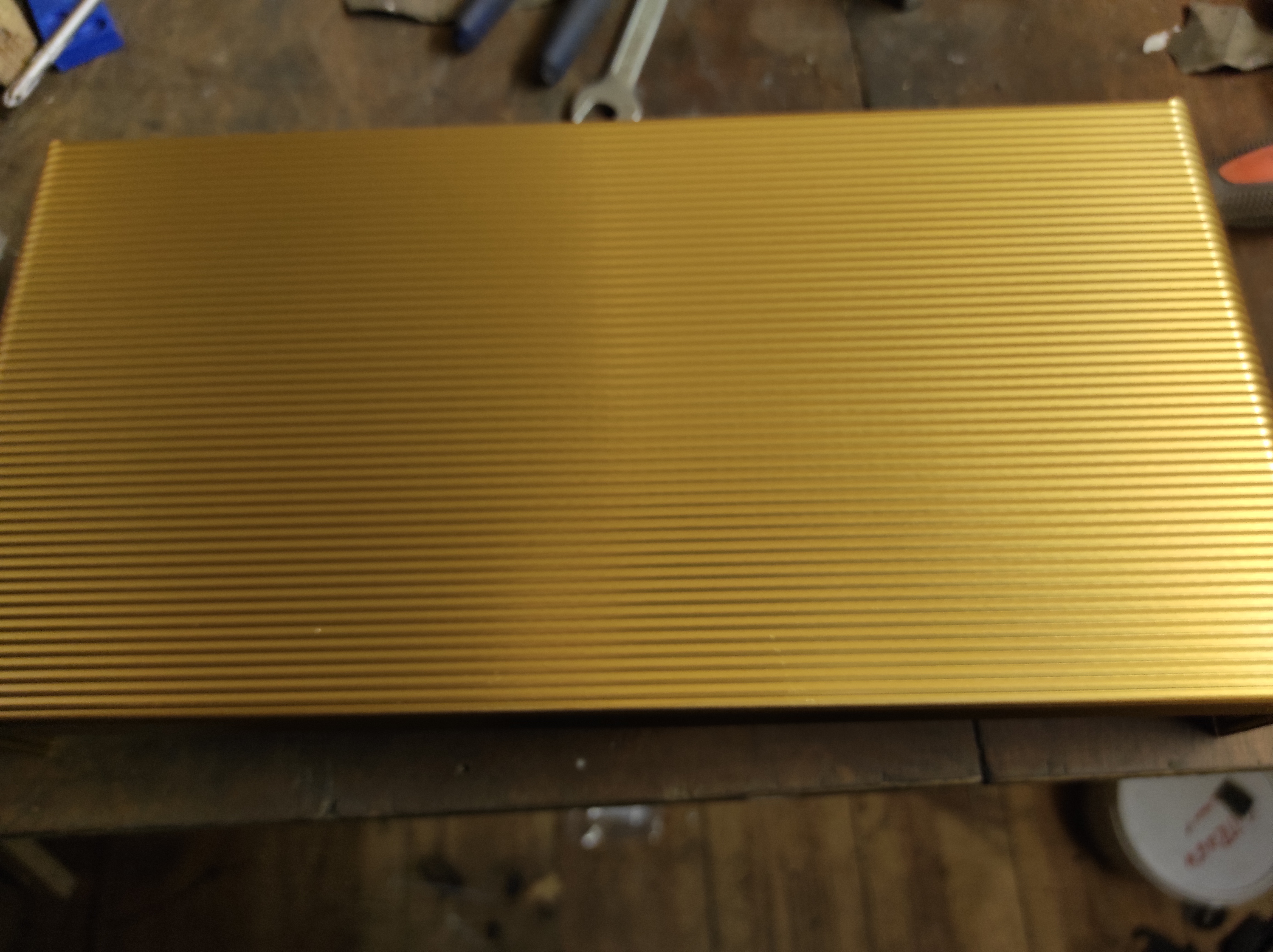

Geplaatst: do 02 dec 2021, 20:28
door GuidovW
Wat een mooie glimmertjes zeg!
Zonnebril nodig, hier..... :lol:

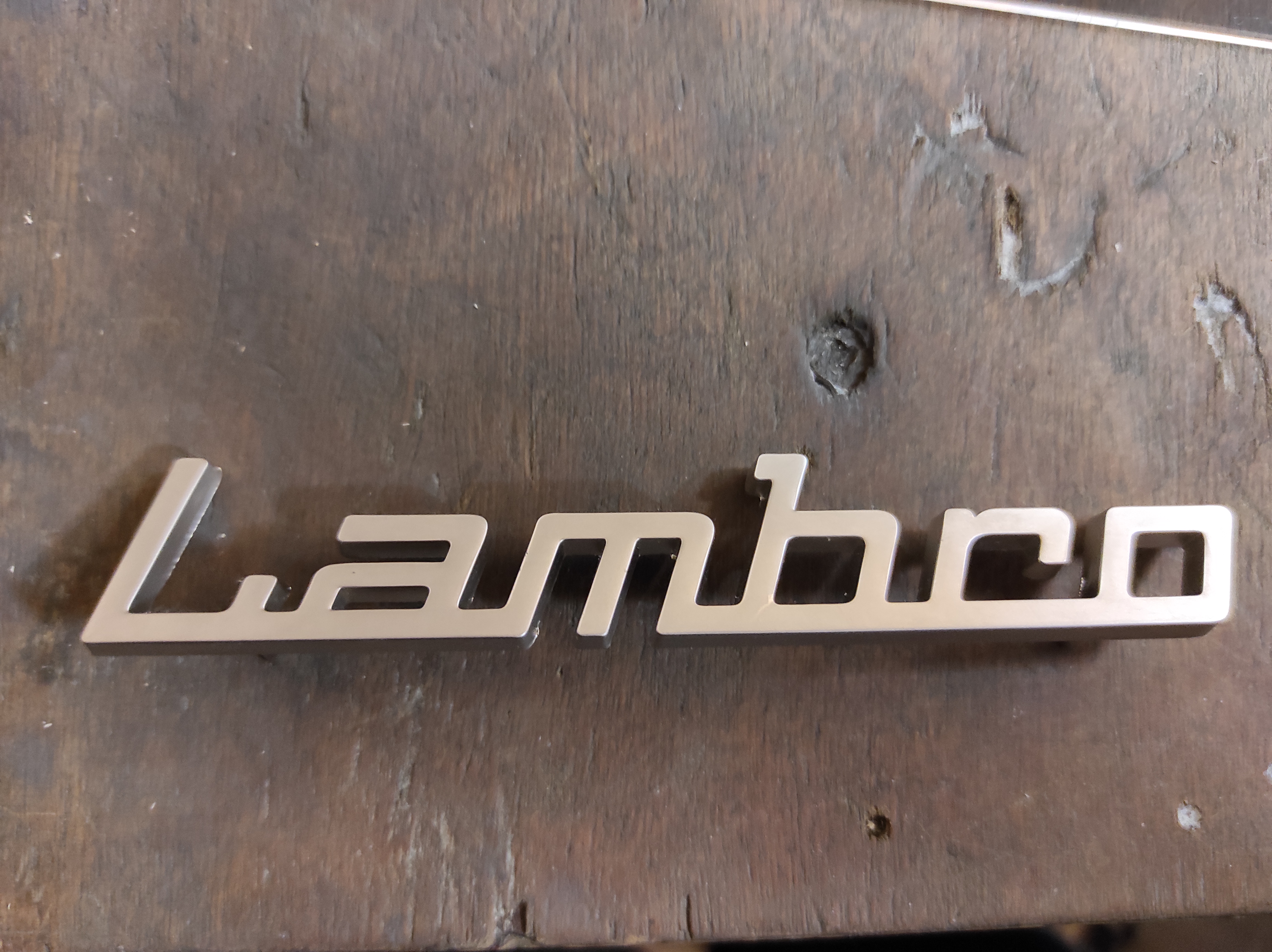

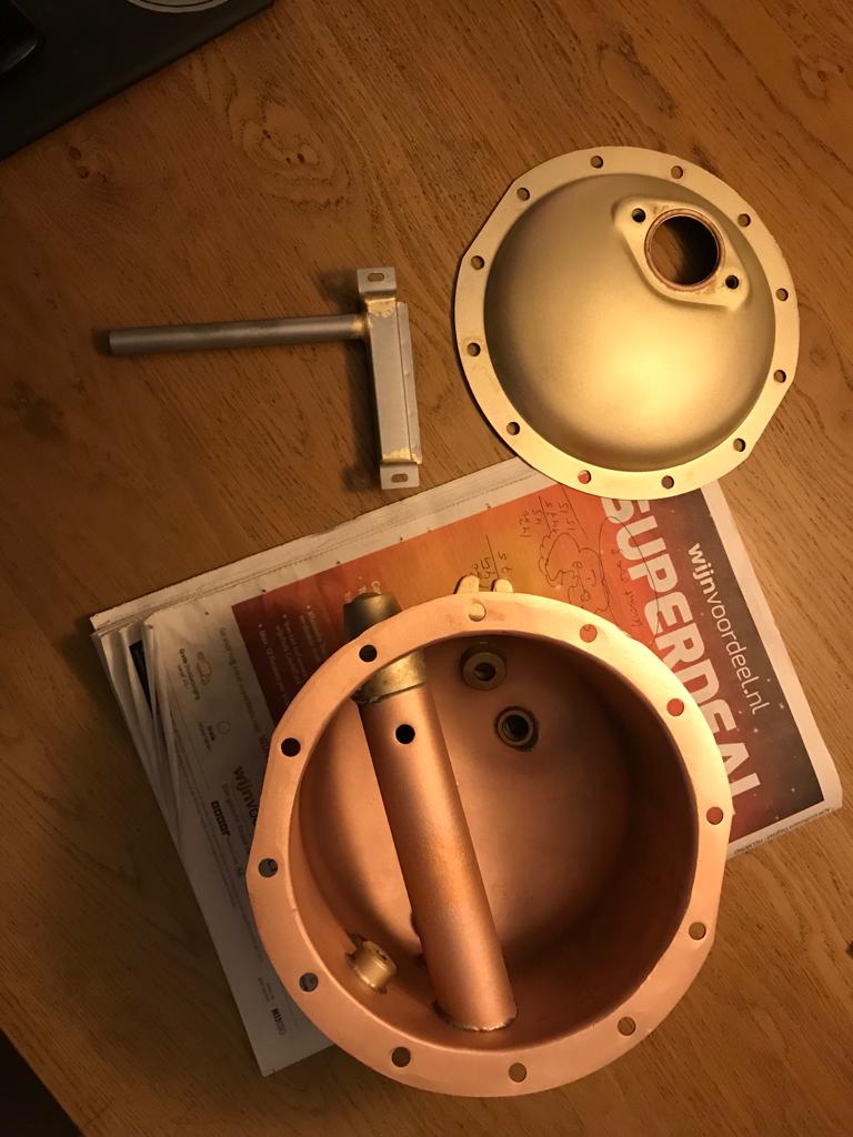

Boiler en gasbrandertje na het stralen. Achterpaneeltje,logo en plexi.
Geplaatst: vr 03 dec 2021, 18:24
door fransg
Zo verandert schroot in goud
Magie

Imposant en leuk als je precies weet hoe je dat alles moet aanpakken. Zo iets doe je volgens mij nooit meer weg.
Geplaatst: vr 03 dec 2021, 19:19
door gilleko B.
Die "warmtewisselaar pijp", kan je nu daarin kijken oftie ook perfect glad is aan de binnenzijde?
Geplaatst: vr 03 dec 2021, 20:00
door bobbee
Een gaatje in de HX pijp. Apart, dan verhit het boiler water ook het water in de HX dus direct. Weet iemand hoe dat zit?
Geplaatst: vr 03 dec 2021, 20:03
door Pti
Het heet een open thermosyphon, de eerste londinium gebruikte er een "trombone" voor, boiler gevoede thermosyphon, geen HX dus.
Geplaatst: vr 03 dec 2021, 20:34
door bobbee
Thx voor de info Arnoud! Weer wat geleerd. De Londinium die ik heb dus.
Geen HX = geen warmtewisselaar
Geplaatst: za 04 dec 2021, 09:48
door cremalover
Alle " bolt on crap " is straks in huis.
Dan maar eens gaan opbouwen.
