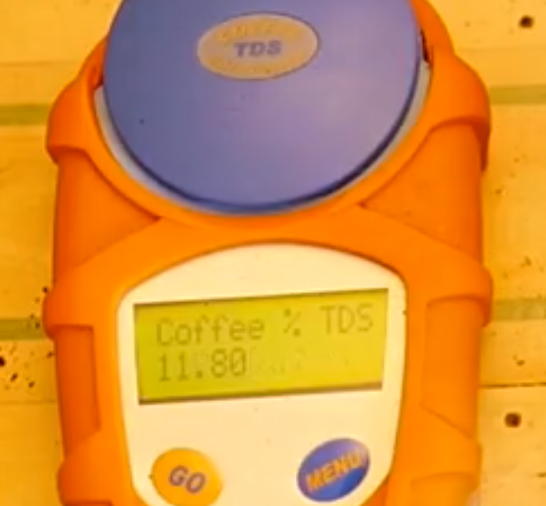

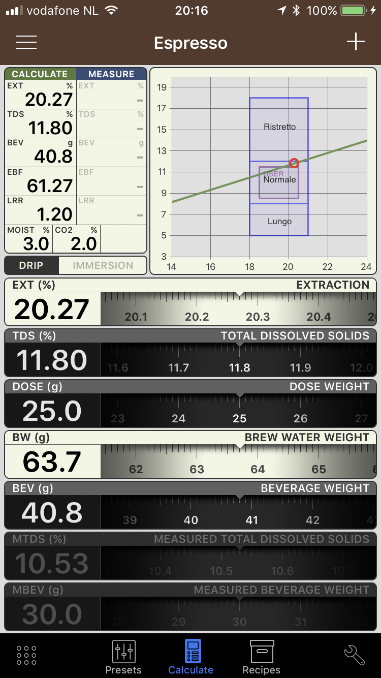

Ik rekende met 11,08% TDS maar nu ik de video beter bekijk zie ik dat het 11,80% TDS is:
Dan is de extractie dus nog beter dan ik claimde:

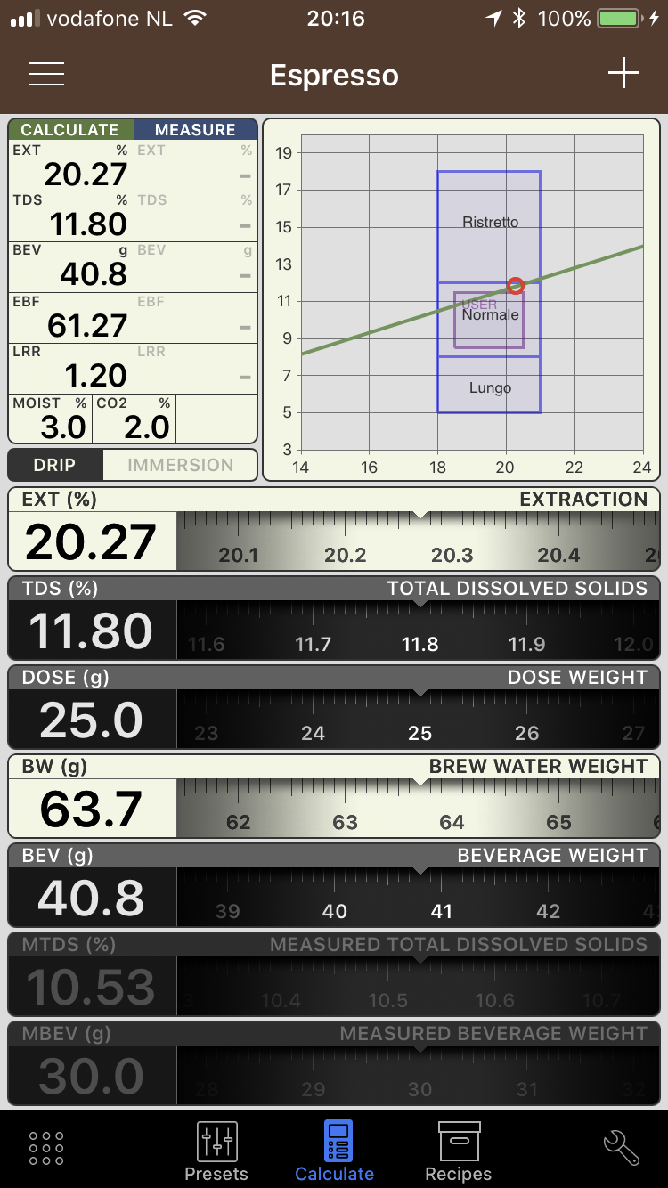

Ik kreeg de vraag "ja maar als je nou 50g espresso maakt ipv 40, is de extractie dan nog hoger?"
Jazeker:
