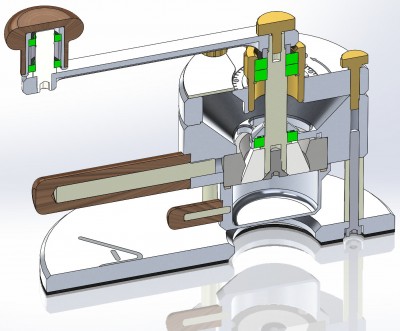

Wat ik nu zie op de foto, moet daar nog een opvangbakje onder?
Re: DIY handmaler
Geplaatst: di 16 jan 2018, 22:16
door ArjanV
Daar komt inderdaad nog een opvangbakje onder.
Hier een doorsnede van het oude model (ik heb wat interne wijzigingen doorgevoerd)
Het bakje zit met 3 magneetjes vast aan de buitenste maalschijf, de voetplaat gaat waarschijnlijk ook van hout worden.
