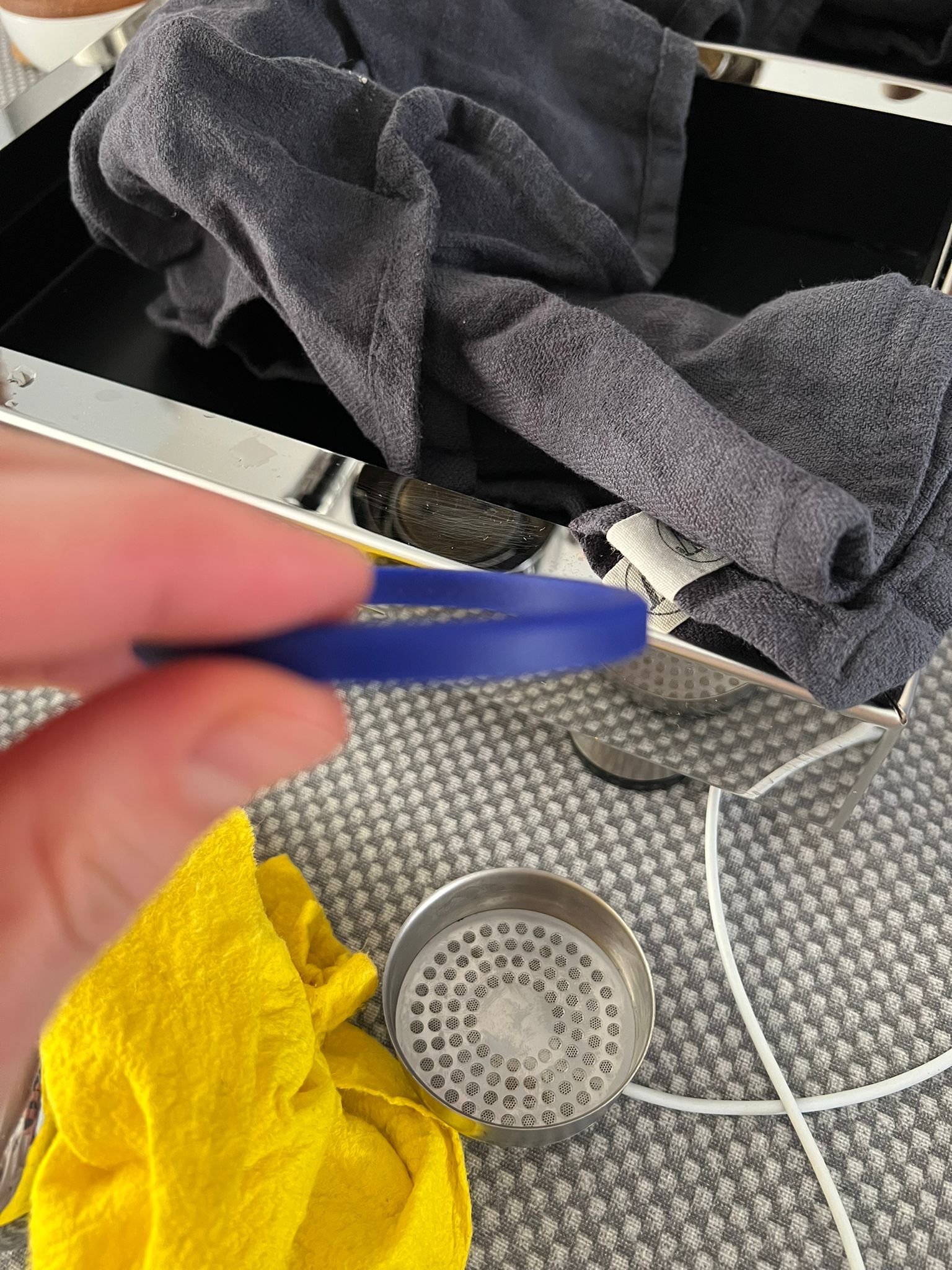

fransg schreef: za 15 apr 2023, 17:58 Je kunt met een spiegeltje of met je telefoon eronder checken of de groepsring helemaal gelijkmatig in de groef zit. Als die er niet helemaal vlak in zit dan is er minder ruimte voor het portafilter.
Als hij goed zit en de handgreep veel kracht nodig heeft om op "6 uur stand" te komen dan is-ie niet dunner maar eerder dikker toch?
gekeken en de groepsring zit helemaal perfect in de groef... heb nu een ring van (oh shit kom niet op de naam)... maar bedoel te zeggen zou/hebben jullie gemerkt dat die van londo dunner is?

Als je een cafelat ring hebt, die zijn juist zachter/floppier/zompiger zou ik denken.
Maar goed, voor het maken van espresso is allebei goed, als de portafilter er niet uitvalt zit je goed.
