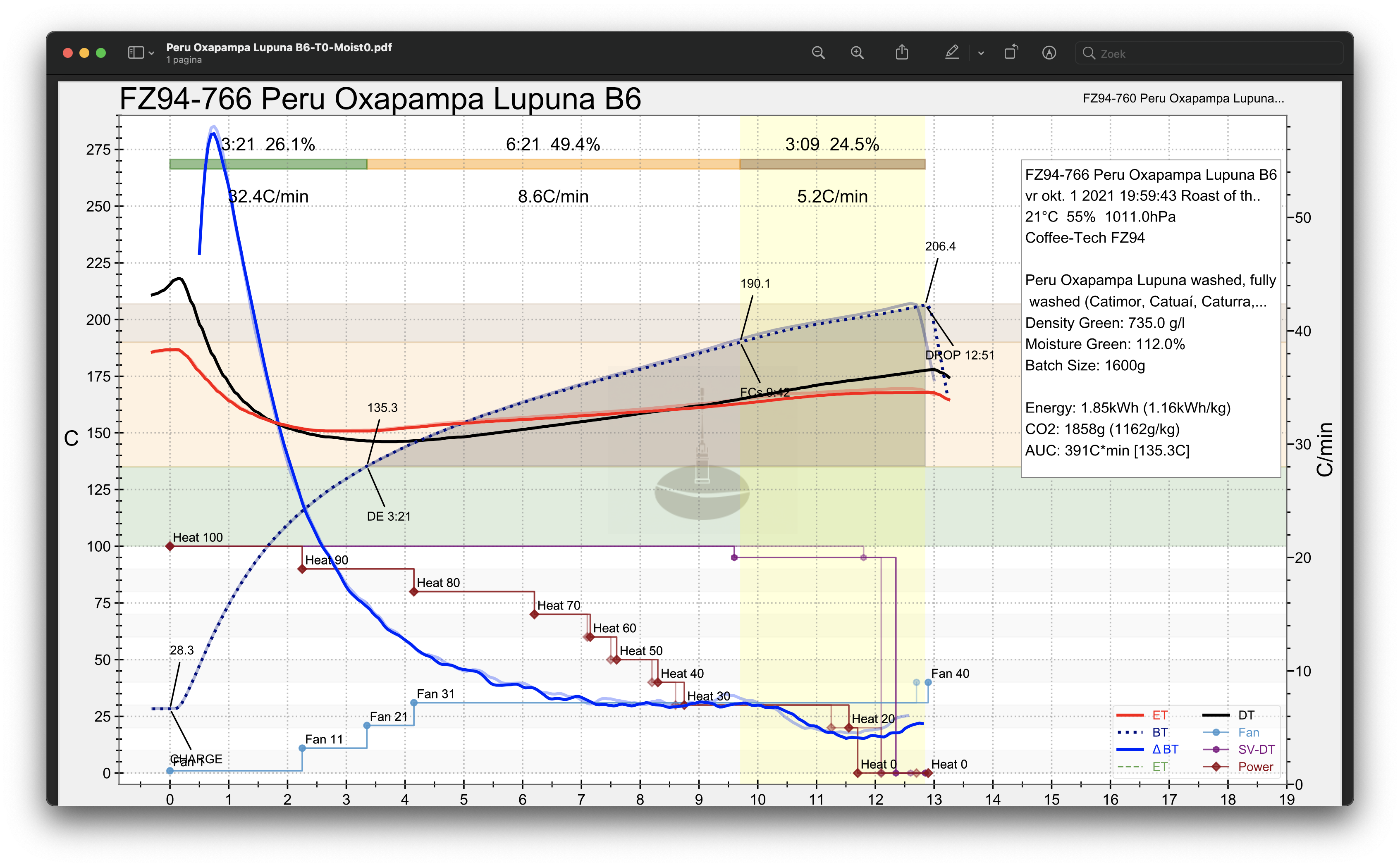

Een paar weken verder met de Quest. Ik heb er ontzettend veel plezier mee. Echt een fijn ding. Nu een probe erin hangen voor BT en de Mastech van Marc (nogmaals dank!) eraan en Artisan op de macbook.
Vandaag weer een paar batches gedaan. Ik ben wel benieuwd naar wat feedback op onderstaand plaatje. (alleen BT, voor ET heb ik geen probe maar alleen de analoge thermometer). De curve van de probe voor de bonen temperatuur vind ik er goed uitzien, maar voor mijn gevoel zakte de ROR wel iets te rap na de eerste crack.

we tigers schreef: za 09 okt 2021, 12:37k ben wel benieuwd naar wat feedback op onderstaand plaatje.
Ziet er netjes uit.
Paar details:
Gegevens over gewicht voor/na ontbreken? AUC is ook niet vermeld/bijgehouden? Ontwikkelfase loopt bij jou (waarom) tot rond 235ºC? FC viel niet samen met de verwachte FC, waarom niet aangepast in "phases"? Op eenderde van ontwikkelfase loopt RoR omlaag tot onder de 3ºC/min wat ik (misschien onterecht) als minimum aanhoud. Wat veroorzaakte dat?

fransg schreef: za 09 okt 2021, 17:38
Ziet er netjes uit.
Paar details:
Ik weet hoe ik al die info in mijn scherm kan krijgen zoals ik dat bij jou zie. Ik ben nog een beetje mijn weg aan het zoeken in Artisan. Gewicht voor en na staan onderin. 250 gram in, 215 gram uit, 14% gewichtsverlies. AUC; weet ik niet wat dat betekent. De vragen die je stelt zijn voor mij dingen om uit gaan zoeken, want ik heb geen idee. Maar dank voor de aandachtspunten! Vind ik fijn.
