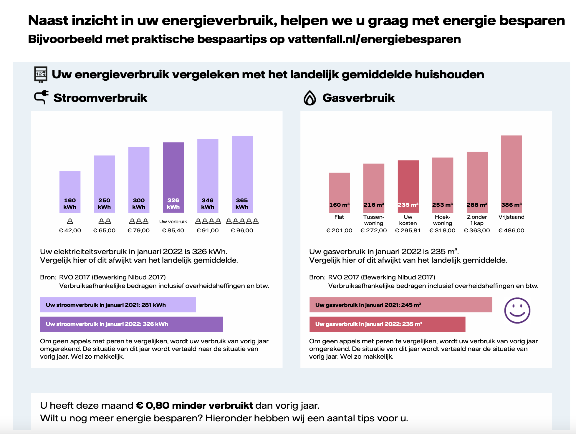

80 cent minder dan vorig jaar ;-)

fransg schreef:80 cent minder dan vorig jaar ;-)
Nou, daar kan de thermostaat wel voor op strandje sambal blijven staan toch?

fransg schreef: wo 09 feb 2022, 23:40 80 cent minder dan vorig jaar ;-)
Dat soort plaatjes herken ik, ga ook even zoeken.
Edit: gevonden, maar het gasverbruik wordt niet weergegeven. Even contact opnemen.
