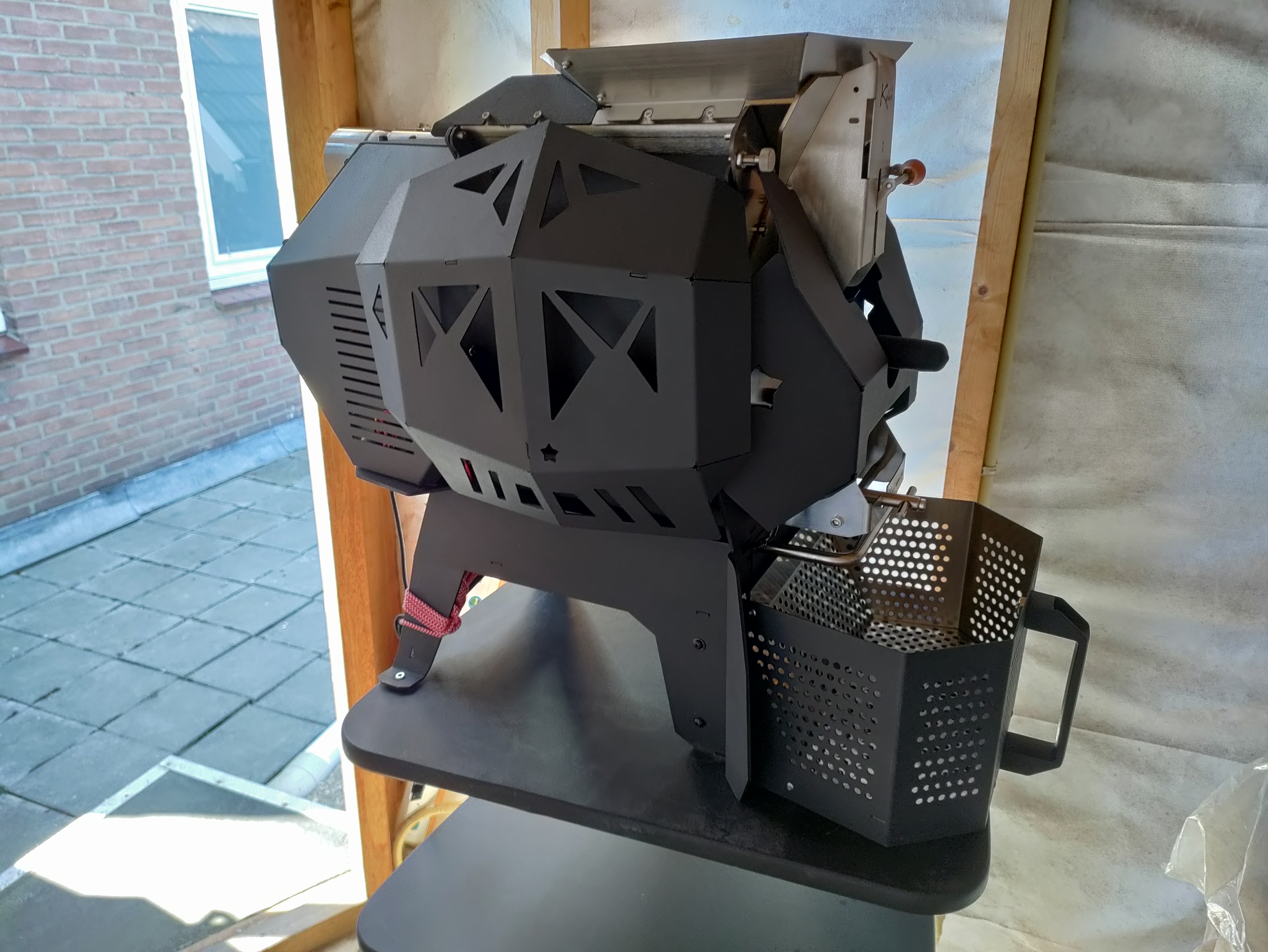

@Bob, zet mijn reactie even in dit topic neer, dan staat het ook mooi bij elkaar.
bobbee schreef: do 09 jun 2022, 10:23 Dus je hebt de Sniper al binnen! Alles goed gegaan en geen verassingen? Tevreden? Eerste indruk?
De eerste indruk na 6-7 test batches is:
- De brander is groot, groter dan ik dacht. Er kwam een kist a 37kg binnen en de brander zelf weegt ook iets van 27kg
- Verzending ging vrij vlotjes (14dgn). Eén van de pootjes die vastgeschroeft zat aan de kist is een klein beetje verbogen en heb ik provosorisch wat terug gebogen, maar mag verder geen naam hebben.
- Ook sluit te funnel die gebruikt wordt om de bonen bij te vullen niet helemaal goed aan (dit is een soort los metalen ding wat je er bovenop legt). Op videos/reviews zie ik ook niemand deze gebruiken.
- Algehele indruk is goed. Het is een flinke hoop robuust metaal en zit degelijk in elkaar zonder speling/kieren/naden. Had dit ook deels verwacht, maar met Chinese producten moet dat altijd toch maar weer blijken en mag ook als positief benoemd worden wanneer het klopt. Zal on-par zijn met de Bullet
- Qua design/workflow is de Kaleido op sommige vlakken mogelijk nog wel iets beter. De drum en chaff collector zijn erg toegankelijk. De machine zal makkelijker schoon te maken zijn dan een Bullet. Anderzijds heeft de Bullet ook voordelen, maar denk niet dat ze voor elkaar onderdoen
Meest positieve punten:
- Bediening. Ook hier waren mijn verwachtingen vrij hoog, maar zowel de Kaleido controller als Artisan bediening werken verrassend goed. Ik had verwacht dat beide systemen nog wel wat ontwikkeling nodig hadden en dat je zo op twee paarden kon wedden, maar ze werken alle twee eigenlijk al op een prima niveau. Het heeft niet de look & feel van Apple en je moet even weten hoe je een COM-poort vindt van een Bluetooth aansluiting etc. maar al met al was ik na het lezen van de instructie binnen 10 minuten koffie aan het branden (in de praktijk deed ik er 1-2 uren over, maar ik ben dan ook het type dat alle details wil weten)
Het moet allemaal nog blijken als je het in de praktijk veelvuldig gaat gebruiken en hoe het zich op lange termijn houdt. Verder was de machine nog stevig aan de prijs, dus waren mijn verwachtingen ook vrij hoog. Het risico zat in mijn ogen vooral in het bestellen, leveren en of het geen Aliexpress-China-namaak-teleurstelling zou zijn, maar dat blijkt allemaal reuze mee te vallen.
De enige twijfel is of hij misschien niet toch iets te groot is. De aangegeven batchgroote is 300-1.200g, maar je hebt er zo 3-4 batches van 500g doorheen in een uur (je kunt alvast beginnen met de volgende als de vorige nog aan het afkoelen is). Daarmee heb ik genoeg voorraad voor een week of 3-4, terwijl het eigenlijk wel leuk is om wat vaker/meer te experimenteren. Wat dat betreft was de M2 de betere keuze geweest. Daar tegenover staat dat de M10 een stuk krachtiger is en alle electronica netjes ingebouwd zit. Ook kom je door het grotere formaat overal makkelijk bij en de footprint (werkelijke ruimte die het apparaat inneemt) scheelt nauwelijks. Denk dus dat ik uiteindelijk op dezelfde keuze uit was gekomen, ook ten opzichte van de Bullet.

Mooi ding!
Ik zou een grotere / zwaardere batch aanhouden als ik jou was. Een brander met te kleine batch is niet optimaal, gaat allemaal te snel en te zware batch heeft een te vlakke RoR, dan ploetert de machine voort om het FC te halen. Er fijn tussenin is optimaal.

Ypuh schreef:@Bob, zet mijn reactie even in dit topic neer, dan staat het ook mooi bij elkaar.
Dank je wel! Erg leuk om het zo mee te krijgen. Prachtige brander!
