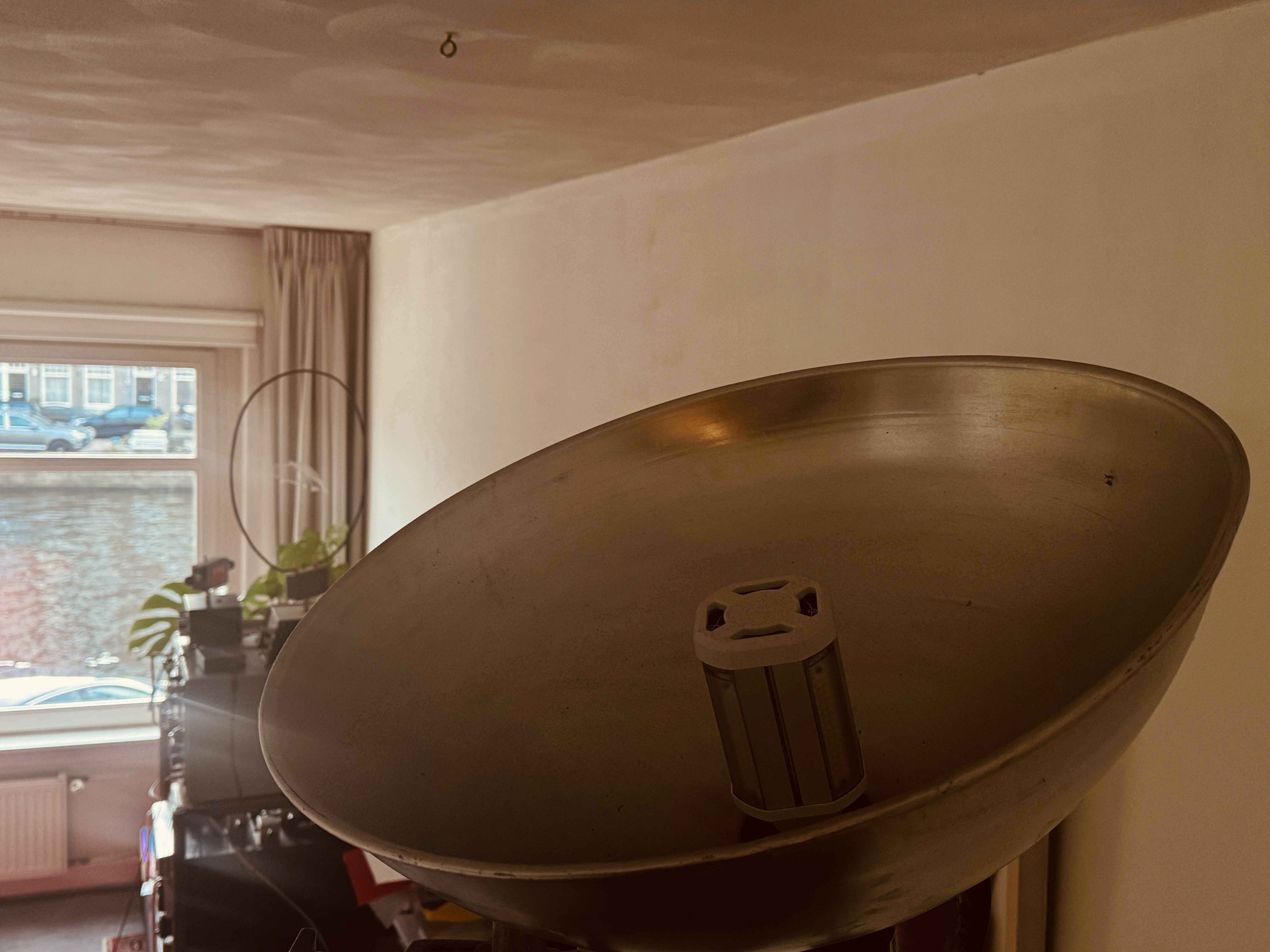

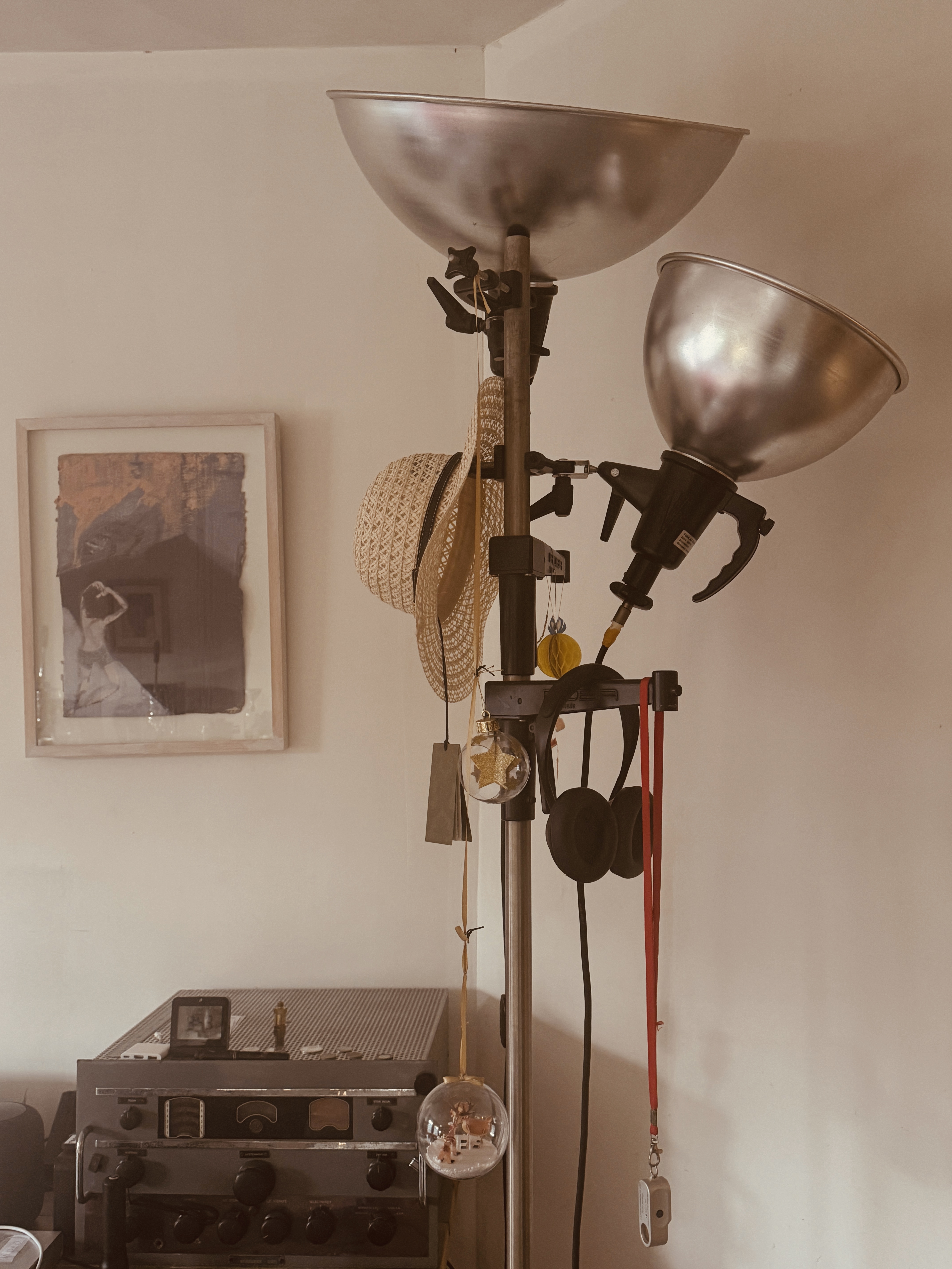

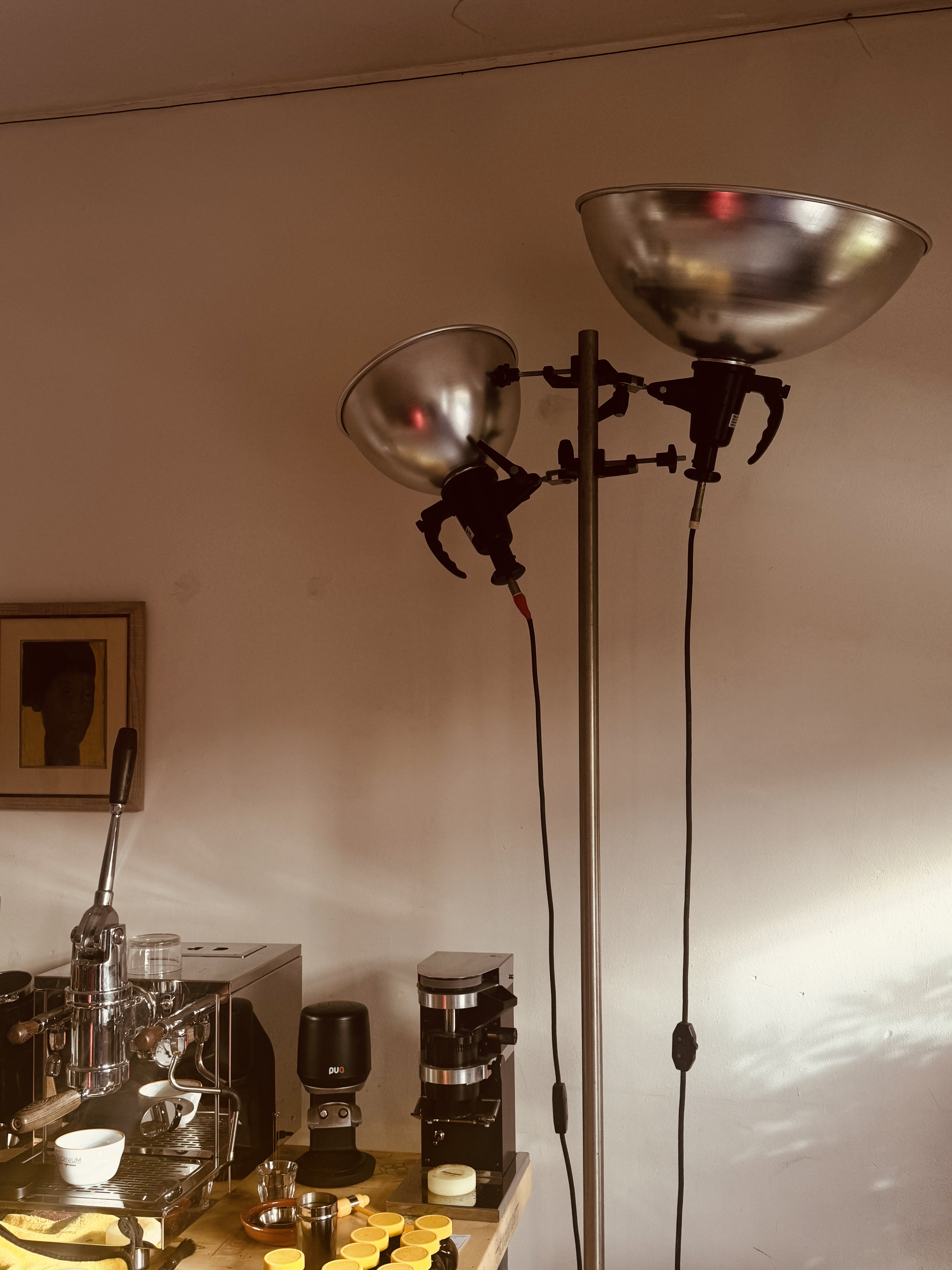

PS de hoeveelheid dikke kabels rond mijn kamer was aanvankelijk nog groter doordat ik vier joekels van 1kW theater-gloeilampen had aangesloten op een programmeerbare control box met vier schuiven om de lampen staploos van 0% naar 100% te zetten. Elke lamp op zijn statief had een eigen dikke waterdichte rubber kabel naar de controller op mijn bureau. Inmiddels is de kamer veel overzichtelijker en in twee van de halve bollen op de statieven zitten joekels van LEDlampen die bedoeld zijn voor straatlantaarns.

Gewoon voor de verlichting van de huiskamer. Toen ik de controller nog had (later weggegeven) met alle kabels eraan kon ik de lampen van zeer gedempt tot 'oppervlakte van de zon' variëren en de 1000 Watt gloeilampen hielden het heel lang uit. Ze hielpen ook mee met de verwarming van de woning ;-) Later wilde ik e.e.a. wat minder een fabrieksruimte maken en haalde ik de controller weg.
Van de grote joekels LED straatlantaarn powerlampen is een genoeg om de hele kamer flink licht te maken. Dat geeft een vrolijke sfeer als het buiten donker en bewolkt is. De andere koepels hebben gewonere minder sterke LEDlampen en zijn meer schemerverlichting.
