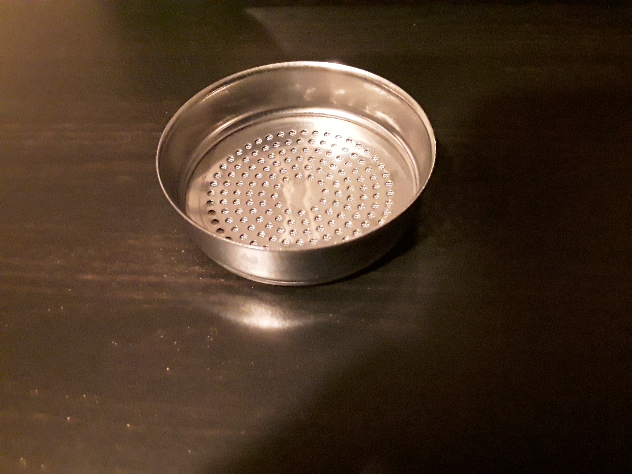

Als beginner ongeveer 1 maand verder met mijn machine.
Zal ik mijn douchescherm eens verwijderen en reinigen ?
Maar wat als ik iets beschadig of the rebuild lukt niet ?
Zo snel kan er toch geen afzetting zijn van koffieresten ?
Het begon te knagen en mijn stoute schoenen aangetrokken.
Toch maar geen schroevedraaier maar een plastieken bandenlichter met
daaromheen een viledadoekje om de groep niet te beschadigen.
Via hefboomprincipe het douchescherm met zachte druk gemanipuleerd,
dit kwam al vrij vlug los...nog even de andere zijde...en vrij was ze.
Geen bling bling douchescherm maar een dofbruine koffieafzetting.
Weken in warm badje Pully Caff...afspoelen en afdrogen.
Rubber ring reinigen en met logo up ! terug rond scherm, mbv
instructiefilmpje Eric82 was terugplaatsen een makkie.
Een operatie zonder incidenten.
Zonder de toptips had ik geen flauw benul hoe het douchescherm te verwijderen,
laat staan het reinigen aan de douche achterkant.
Water -en chemisch backflushen zijn dan toch niet onfeilbaar.
Stel ik mij de vraag of er geen andere plekken onbereikbaar blijven in
de groep waar zich oliefilmen op vastzetten en de backfkush er doodleuk langsfietst ?
Onderkant group voor cleaning Onderkant group voor cleaning
Douchescherm voor cleaning Douchescherm voor cleaning
Onderkant group na cleaning Onderkant group na cleaning
Douchescherm na cleaning Douchescherm na cleaning

Goed werk! Ik zal je adviseren om dit vaker te doen (1x per week). Ik merk bijzonder veel achteruitgang op smaak als ik het iets te lang niet doe.
