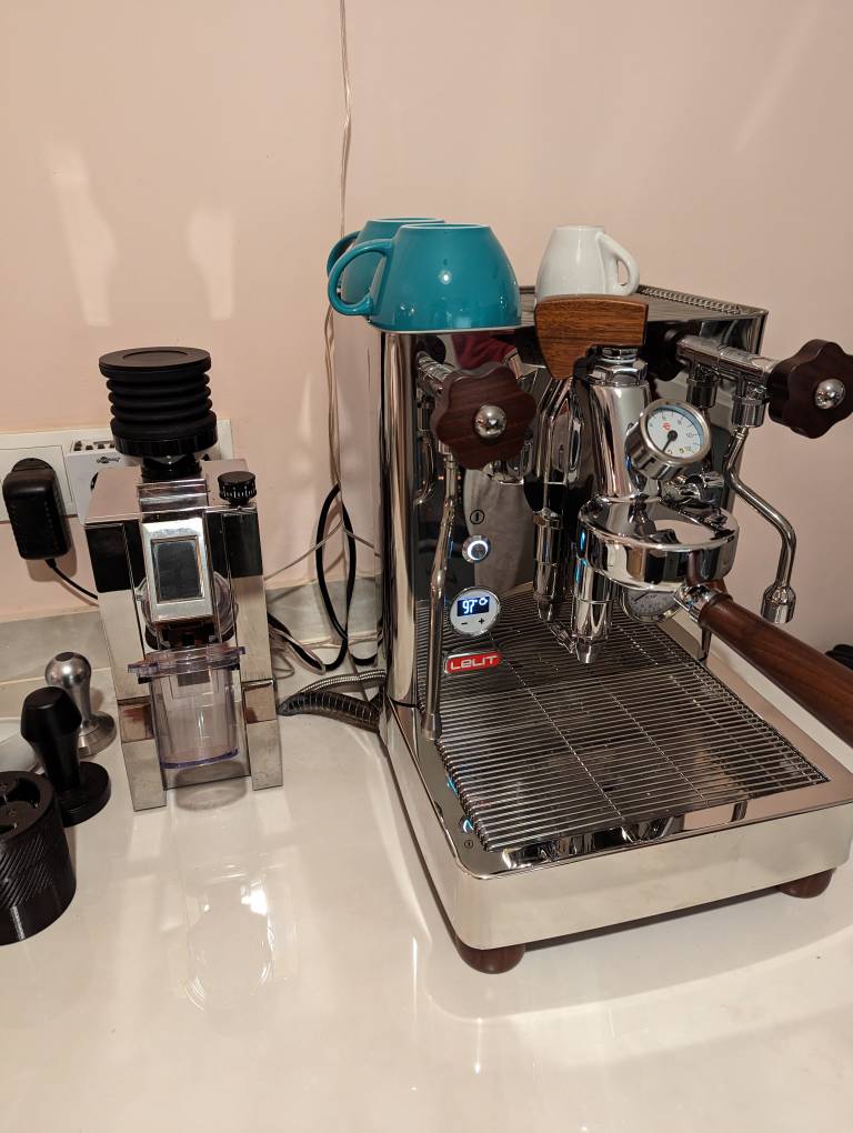

Net de Bianca aangesloten op toe- en afvoer. Vanochtend en in de middag een aantal heeeeule fijne espressos gezet, de americano's vond mijn vriendin ook 'verrassend lekker'.
Nu maar eens de vele opties rustig leren kennen
