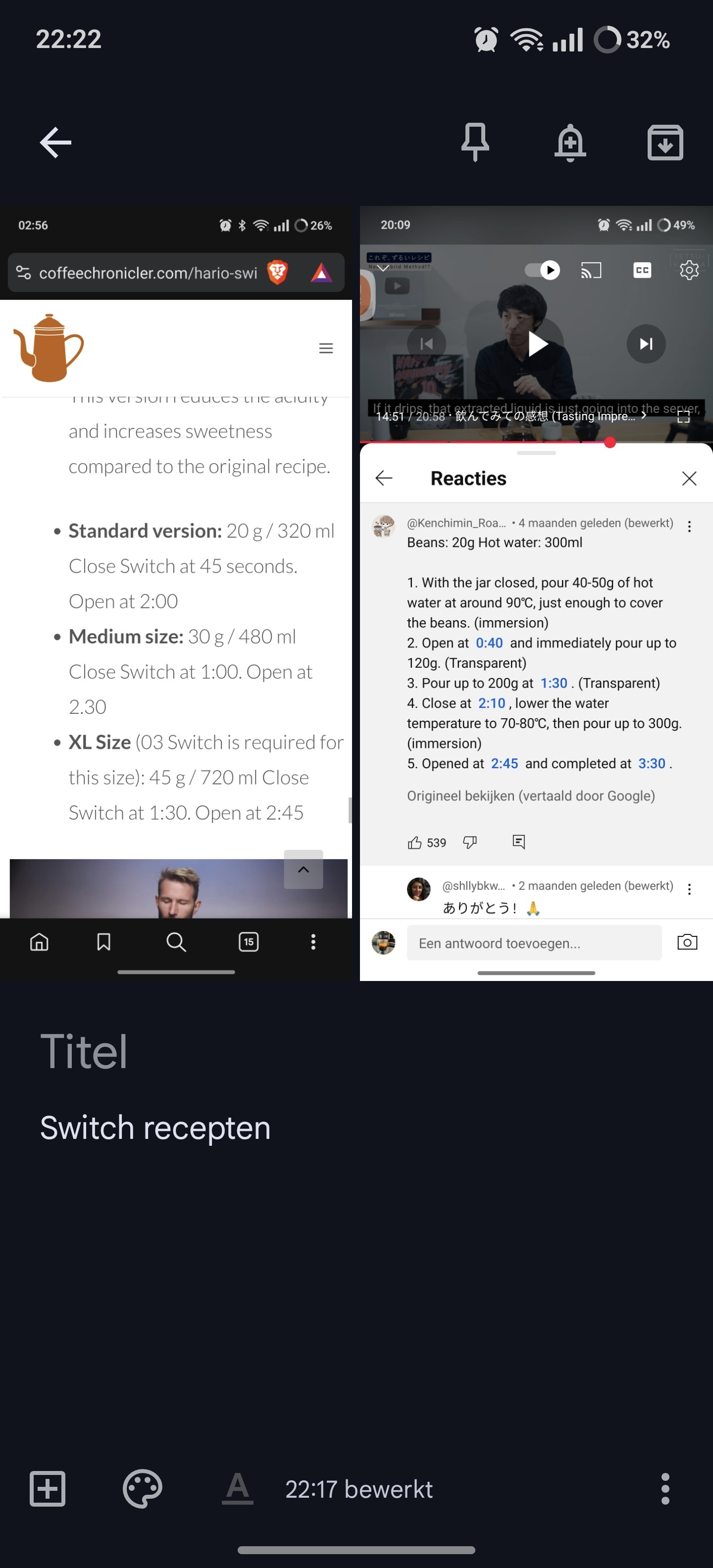

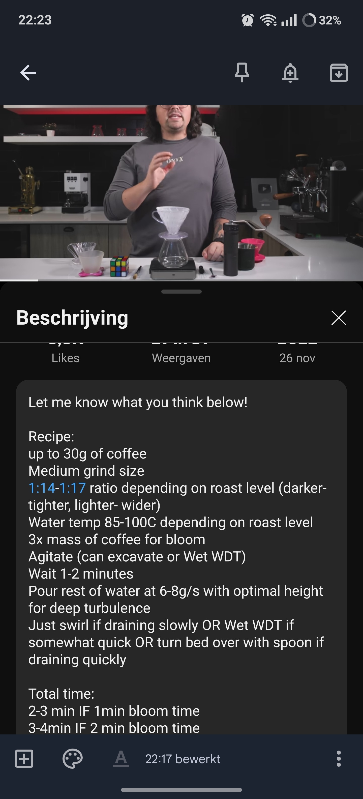

Ik heb ook twee Hario Switch-hybride recepten die me best goede resultaten hebben opgeleverd.
Misschien hebben anderen er ook wat aan:
Dit recept met 1 pour is handig om te kijken hoe de dial in werkt en daarna tweaken<br /><br />Darker roast (medium roast) als eerste variabel temperatuur verlagen. (Theorie/test: kortere bloom (30 seconde) kan beter smaken)<br /><br />Light roast(lees: ultra light nordic style) voor hoge extractie, aantal pours vermeerderen (theorie/test: lange, 2 minuut bloom kan beter smaken, lange bloom=hoge TDS)<br /><br />Voor light roast washed kan fast flow pour gebruikt worden met veel turbulentie. Spuit hoger houden<br />Voor Naturals en anaerobic soorten: juist minder pushen naar de maximale, temperatuur verlagen, minder turbulente pours, minder aantal pours of gewoon 1 pour aanhouden. Grover malen etc. Dit recept met 1 pour is handig om te kijken hoe de dial in werkt en daarna tweaken
