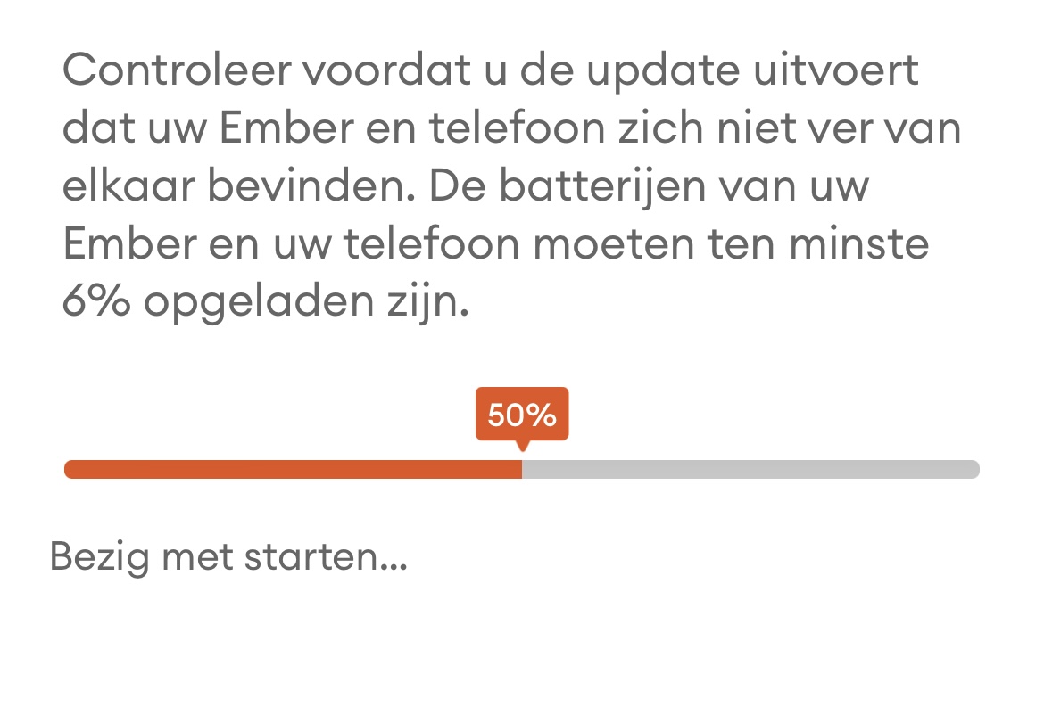

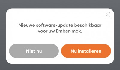

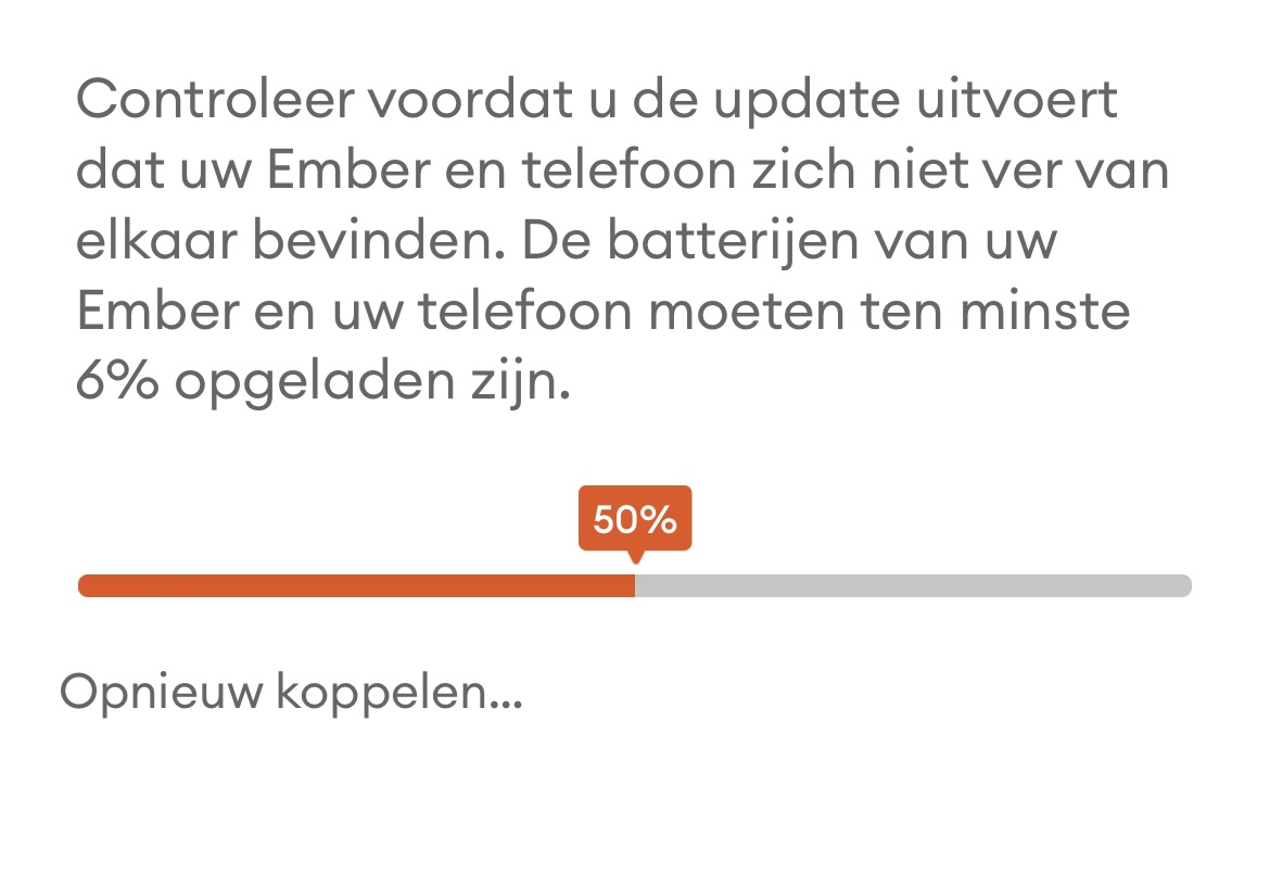

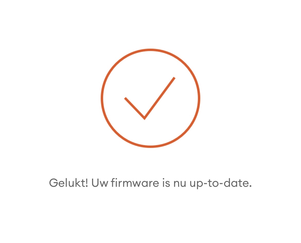

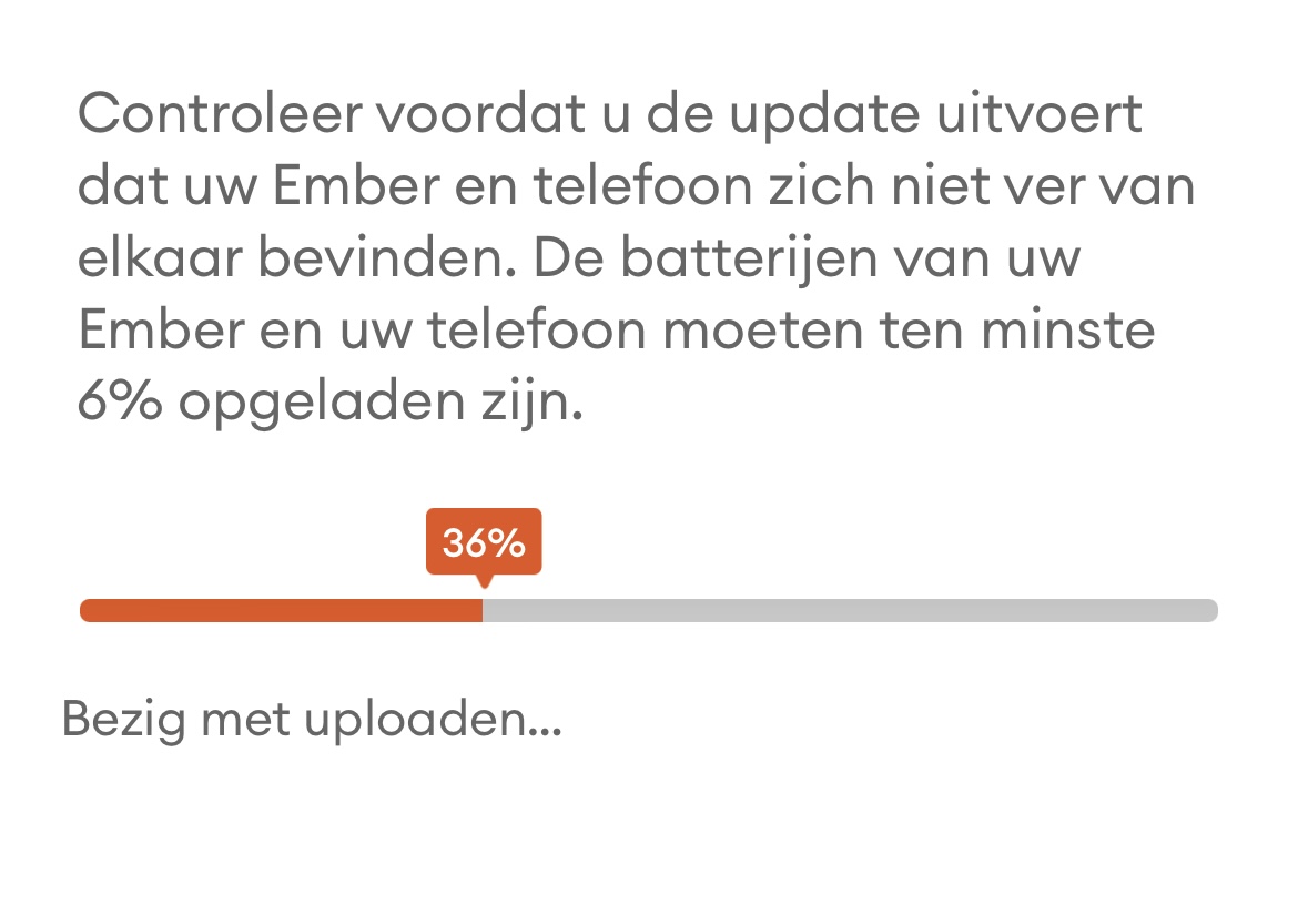

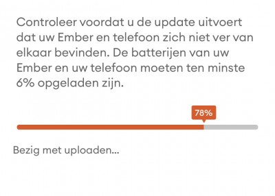

Lijkt me dus iets daarmee, maar ja, ik heb een Bose QuietComfort 35, die dus moeiteloos uren via Bluetooth werkt, wie het weet mag het zeggen. Ik vermoed dat het exact hetzelfde probleem is als wat de firmware update immer doet stoppen op 50% de update doet dan een disconnect-korte pauze-reconnect en dat gaat dus zonder de tussenstap echt altijd zo, met tussenstap, na dat je alles wat met de app en bluetooth connectie van de mok gewist hebt (en de cache) van voor de installatie, herinstalleren app, de app opstarten NOG NIET PAIREN, de beker op pairen zetten (blauw knipperen) maar snel naar Bluetooth instellingen van je telefoon, en daar pairen met de beker ipv in de app.
Daarna dan pas pairen in de app, mogelijk eerst weer op pairen zetten, alles doorlopen en de firmware update starten en het loopt als een zonnetje..
Als de app disconnect pakt de telefoon het even over, en dan loopt ie dus wel door.

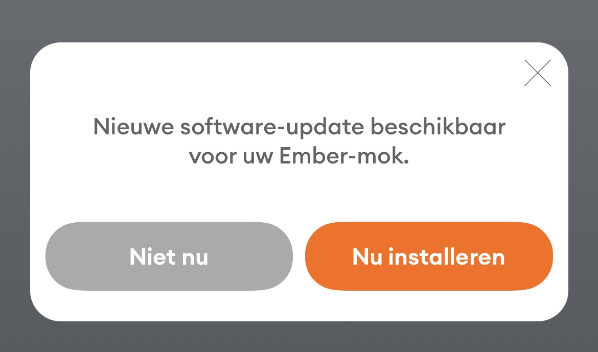

RoosW schreef: di 06 sep 2022, 10:38maar de software is om te huilen, althans het connectivity gedeelte! Voelt aan als een sluitpost, een 'het moet nog effe snel klaar' dingetje.

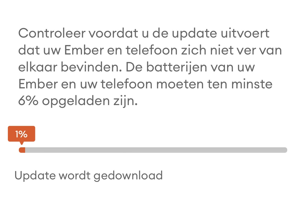

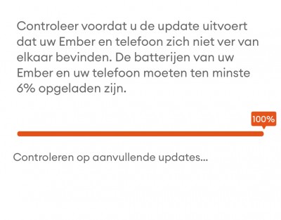

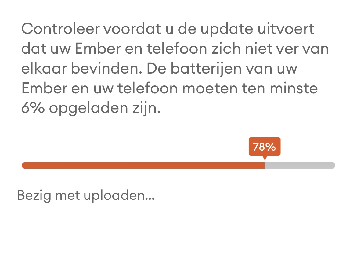

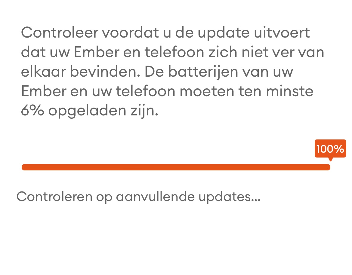

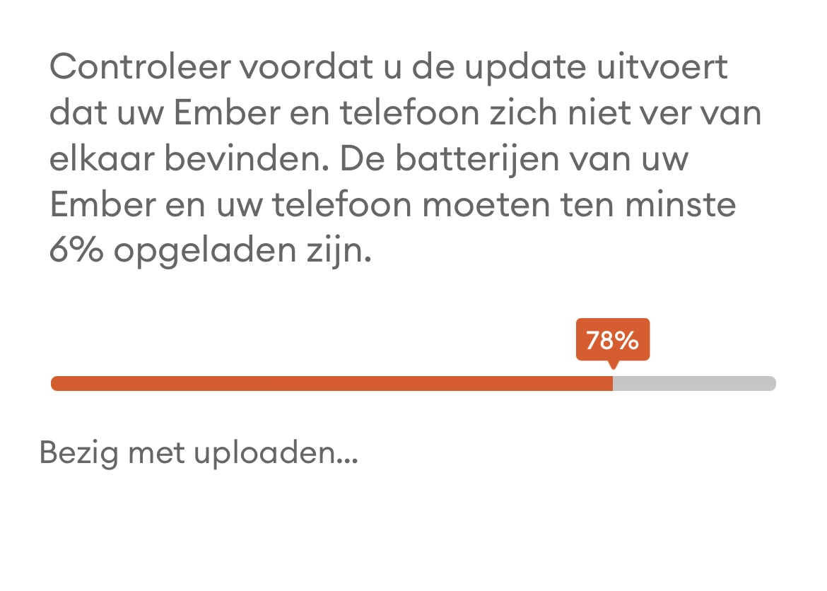

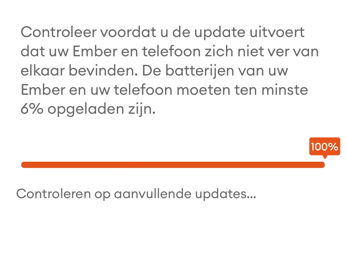

Ik wist niet dat er nieuwe software was dus heb het even geprobeerd, ging meteen 100% goed.
Ik vraag me af of jullie wel gewoon een Iphone hebben gebruikt of een ander telefoonapparaat?
in stappen:
1) 2) 3) 4) 5)
