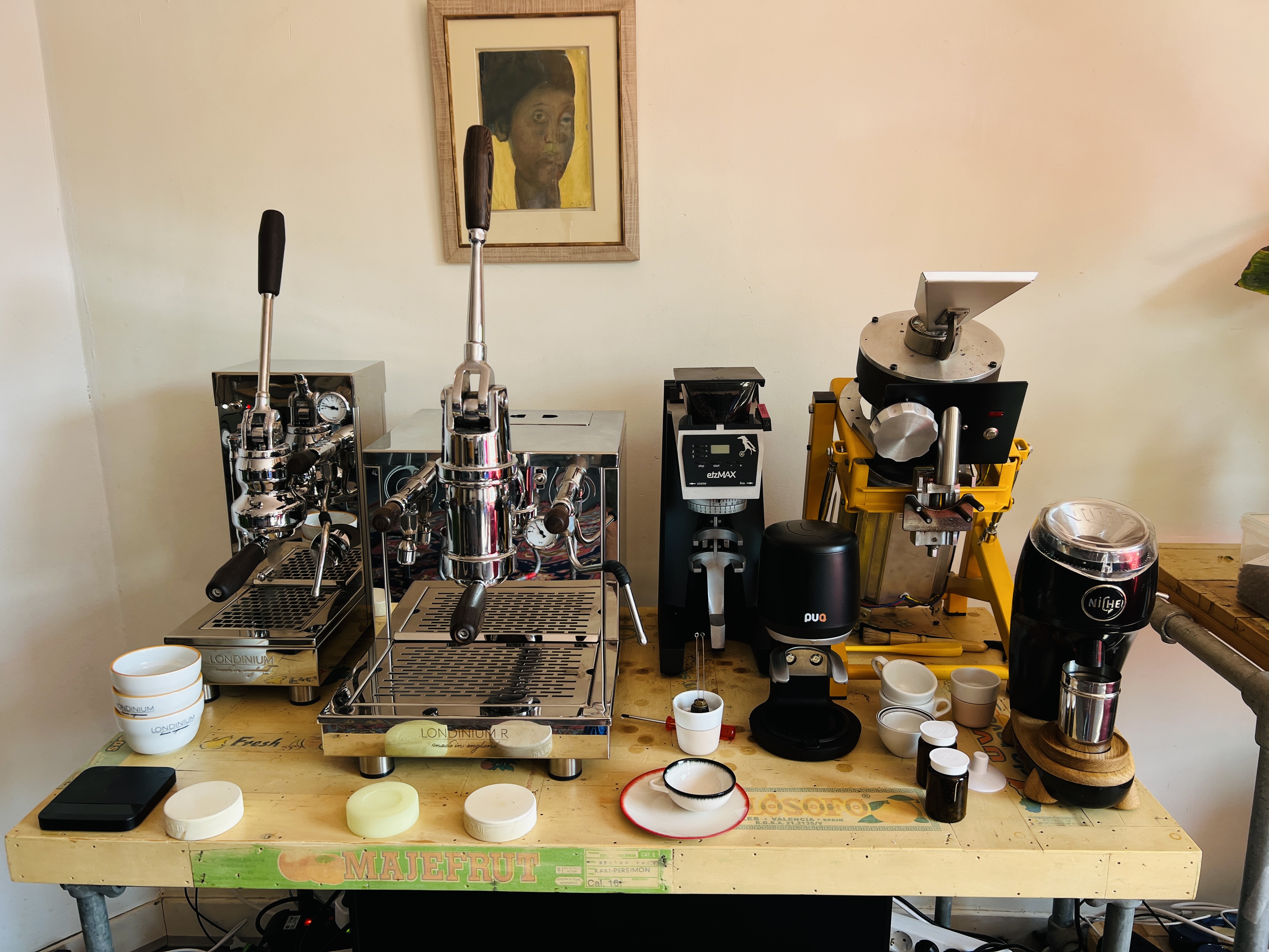

fransg schreef: di 06 jun 2023, 09:35
Smaakverschil moet ik nog naast mekaar testen als mijn LR24 terug is van de logeerpartij in Birmingham.
Dat kan nu eindelijk!
Wie al langs zou komen om de Vectis te zien kan ze dus ook naast mekaar checken.
