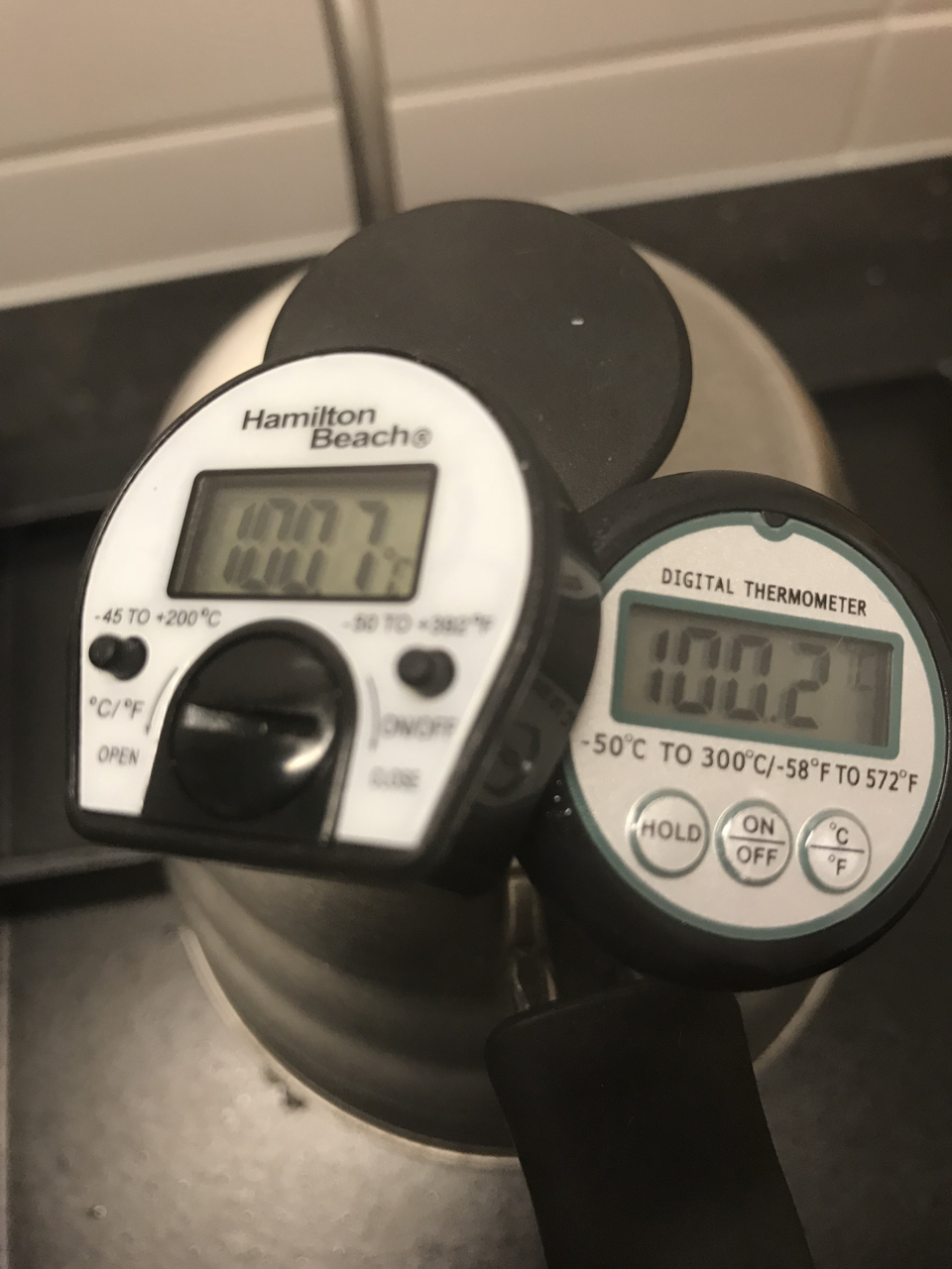

De exacte waarde is om de reden die je omschrijft inderdaad niet interessant. Wat wel fijn is om te weten is dat je thermometer bij eenzelfde temperatuur telkens dezelfde waarde aangeeft op het display. Of dat iets is wat met kalibreren getest wordt weet ik niet zeker maar je zou dit thuis vrij eenvoudig met een ijs- en een kokend waterbad kunnen testen.

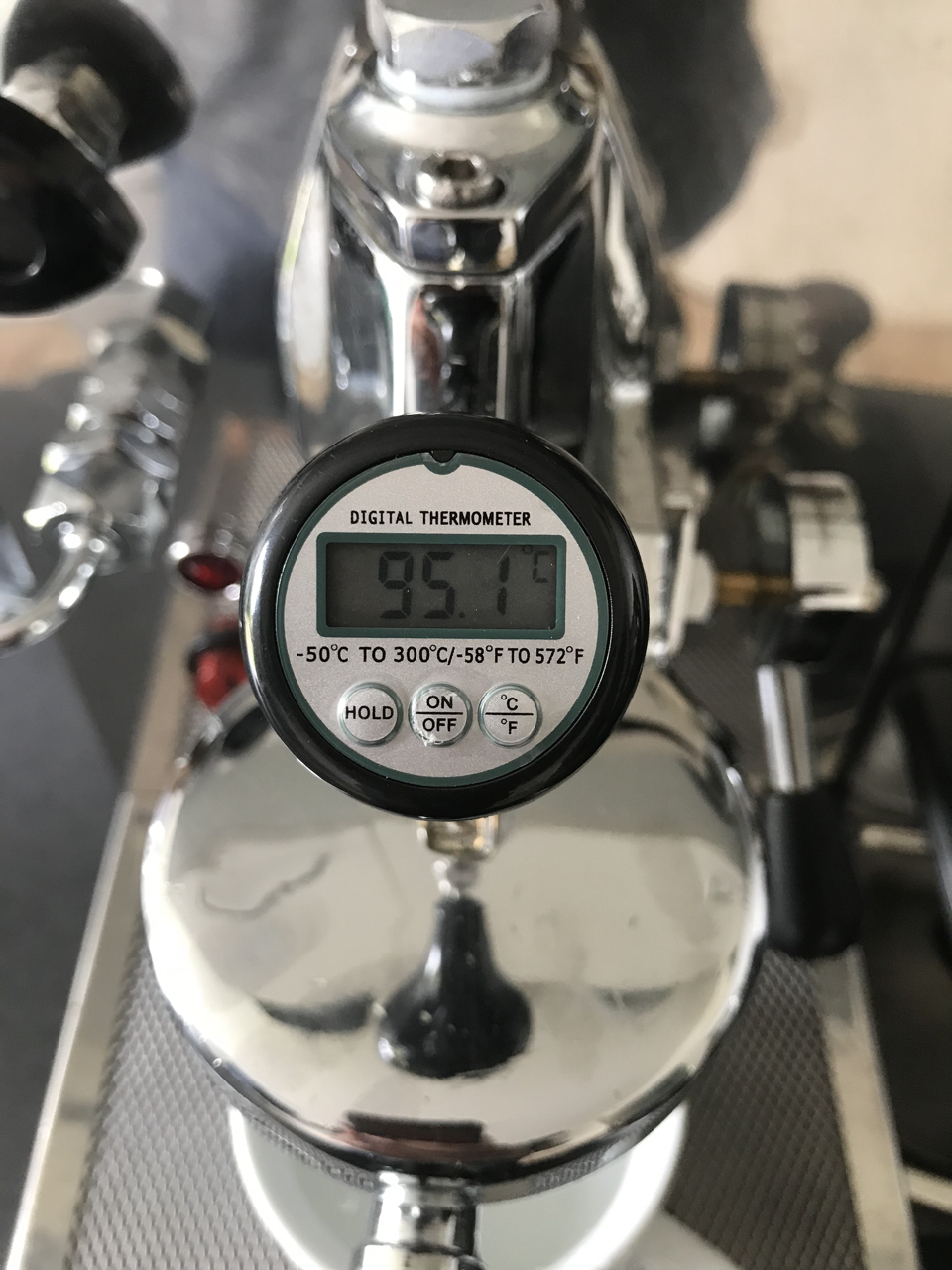

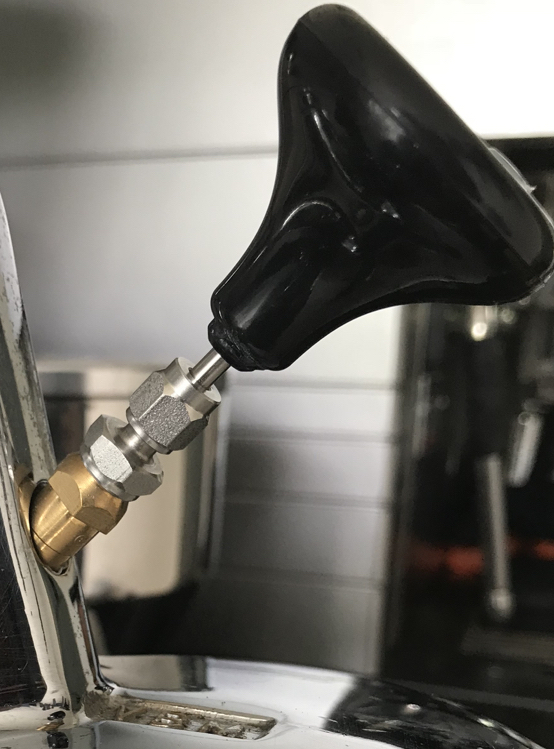

Het is natuurlijk niet origineel en er is al veel over geschreven maar ik ben al een tijdje bezig om voor mijzelf de e61 thermometer met standaard verkrijgbare materialen uit te voeren. Veel informatie is online gevonden en werk zelf bij een technische groothandel maar heb zowel eric’s als Vidastech o.i.d niet in mijn bezit gehad. Willen jullie eens meedenken of ik ergens nog iets mis?
Materiaal
Thermometer digitaal (probe 4mm dik) aliexpress
3x100mm thermometer probe pin los
3mm plastic clip of glijlager zwart
M6 afdichtring ring
M6x1 cilindrisch koppelstuk koper
M6x1 RVS ptfe thermokoppel verbinding
Loctite
Lijmpistool
Borenset + accuboormachine
IJzerzaag
Stappen
1. verwijder de 4mm probe van de thermometer
2. zaag de 3mm probe op lengte
3. 3mm clip lijm je met loctite op de probe
4. boor het gat van de thermometer op 5mm (maat van clip)
5. lijm de clip aan de thermometer (Loctite hitte en trilling bestendig)
6. lijm de 2 draden van de printplaat extra vast zodat ze niet los kunnen laten
7. afdichtring – koppelstuk – rvs thermokoppel verbinding – thermometer assembleren
Opmerkingen / vragen
3 dagen getest, geen problemen.
De probe draden heb ik niet ingekort, temperatuur lijkt hij goed weer te geven bij de kooktest.
Warmte geleidende pasta niet in de probe getest.
Draad van het koperen 6mm koppelstuk is fragiel, handvast draaien en een kwartslag met een sleutel volstaat.
De thermometer wijkt door het koperen koppelstuk af van kleur en is wat langer (totaal +/-62,5mm), optisch iets minder fraai.
De thermometer is redelijk traag, is een betere reactiesnelheid een vereiste?
Best tevreden met het eerste resultaat.

Knap gedaan!
Volgens mij niet. Je hebt nu een vrij goede indicatie van de temperatuur van het zetwater. Afgezet tegen het smaak-resultaat heb je daarmee een leuk meetpunt.

Super! De Taylor thermometer is ook traag. Voor wat ik weet moet de Probe ook op de juiste diepte in de E61 groep worden geplaatst. Volgens mij staat dat in de handleiding of op zijn website.
Deze Thermometer die je hebt van aliexpress kun je ook ijken in ijswater, misschien wist je dat nog niet.
